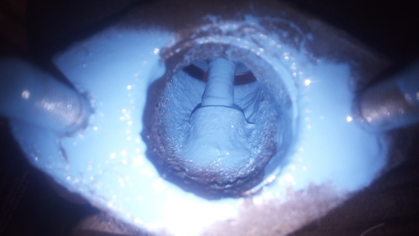

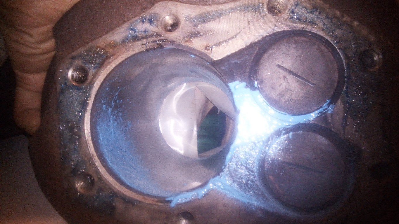

Sain hallituksen vihat päälleni kun käytin kellarista löytynyttä rakennusimuria "virtauspenkkinä" sylinterin alaosassa samalla päästäen spraymaalia 30-40cm imukanavan suulta:
Turhaako? Ehkä... Jännää? Ehkä... Luotettavaa tietoa? Tuskin :lol: Mitäpä tuosta voi sitten päätellä? Virtaus vetää ilmassa olevaa maalia mukanaan, ja maalia jää siihen kohtaan missä virtaus tapahtuu? On tuolla maalisotkulla ainakin tuollainen tietty suuntaus, enkä ole saanut nätin tasaisen sinistä moottorin sisustaa :mrgreen:

Jännä juttu, että venttiilin viereen, palotilan laitaan ei ole jäänyt maalia. Virtaus ei siis juuri sinne suuntaudu.
Paine-eron pitäisi kai olla samaa suuruusluokkaa kuin todellisessakin tilanteessa, että lopputulos vastaisi sitä, mitä moottorissa todella tapahtuu.

Tarkempien tutkimuksien saamiseksi tuo kokeilu olisi pitänyt toistaa useamman kerran jotta olisi nähnyt käyttäytyykö virtaus edes suurinpiirtein samalla tavalla. Eikä tähän mitään kunnon luottamista olisi siltikään, vaikka kuinka toistaisi :lol:
Pakopuoltakin olisi ollut mielenkiintoista maalailla, vaan en usko tälläisen testin antavan sille puolelle yhtä "hyödyllistä" tietoa. Pakokaasu kun poistuu paineella eikä alipaineen vetämänä. Vaan jospa tuotakin testaisi kun valvova silmä välttää...
Vaan kuten mainitsit venttiilin kohdalta virtauksen osalta iso osa venttiilin pinta-alasta on hyödyntämättä. Tuo voisi kyllä hyvinkin selittää miksi suurempi imuventtiili hyödyttäisi moottorin hengitystä merkittävässä määrin, vaikka venttiilin koko laskelmien mukaan on jo sopiva sylinteritilavuuteen nähden. Lisäksi tutkimuksesta päätellen virtaus ei menisi mukavasti sylinterin pintaa pitkin suoraan männän päälle, vaan ikäänkuin törmäisi ensin sylinterikanteen josta kimmokkeen otettuaan liikkuisi männän seudulle. Täytyisi tehdä jostain läpinäkyvästä sylinterikansi jotta näkisi mitä sisällä tapahtuu...
