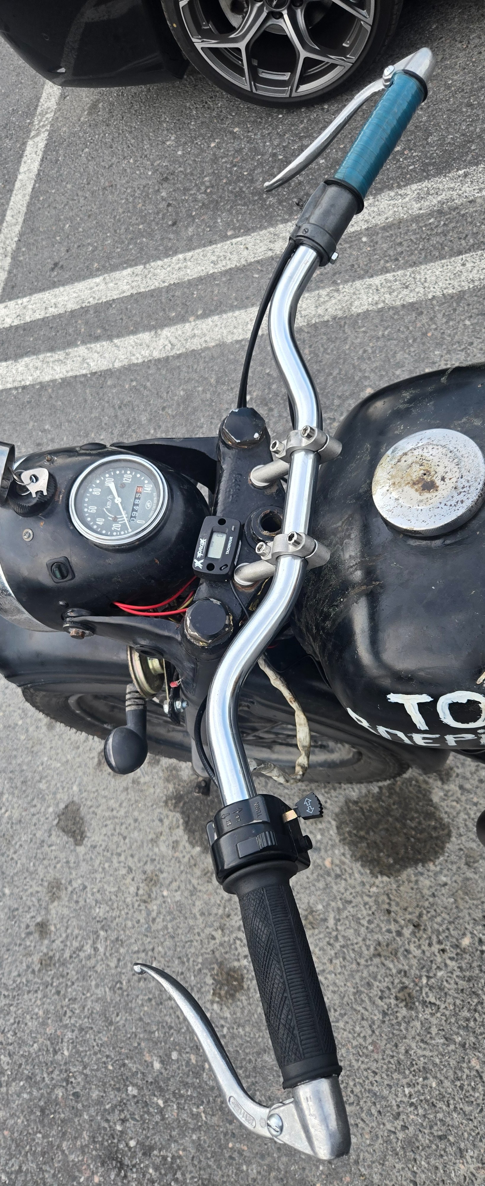

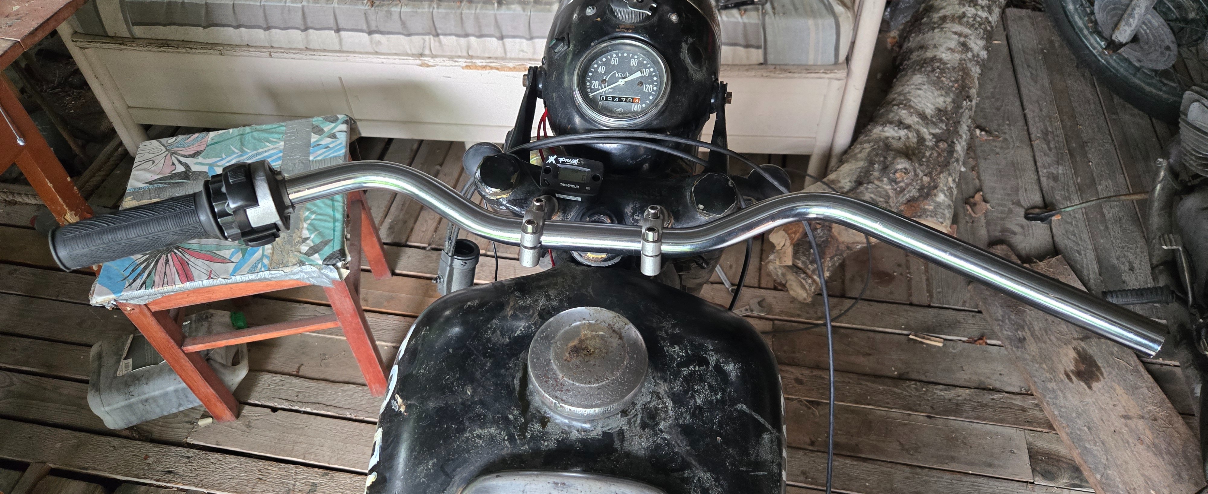

Tuli kiinasta aliexpressistä stongapaketti, eli siis koko setti vaijereineen ja vipuineen päineen. Tämä on vissiin Chang Jiang 750 M1M stonga kun on vilkkukatkaisija ja sähköstartoin painike.
Ihan komia setti, mutta ei ihan mene nuo nippelinappelit Uraliin, onneksi ei Uralin sähköt kamalasti pistä kapuloota rattaisiin.
Paras asia tässä taitaapi olla nuo tangon kiinnikkeet mitkä tulevat nyt ruuveilla ja noilla kiinnike silloilla eikä ole silleen pännissä välissä niissä vanhanaikaisissa kiinnikkeissä.
Valmistuslaatu tässä on luokkaa valmistettu se on.

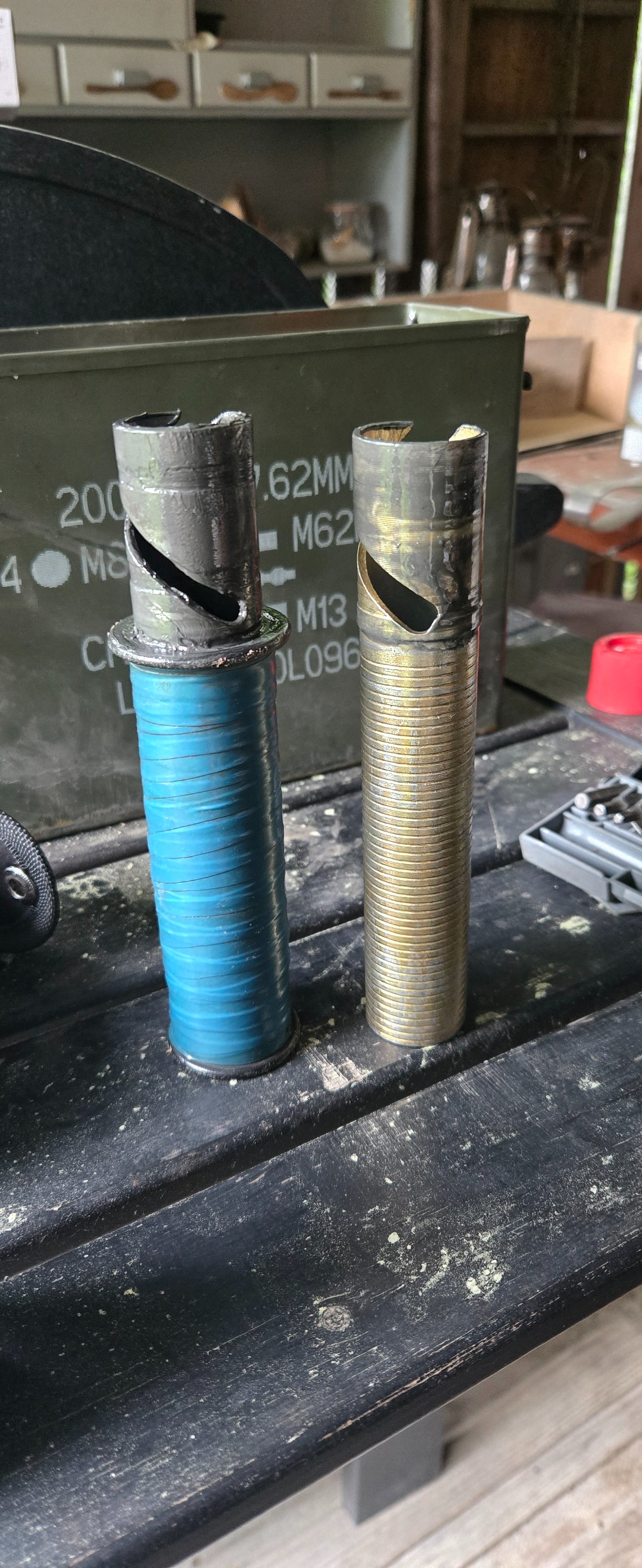

Kaasukahvan tupoi ainakin oli jumissa siinä mekanismin sisällä eikä lähtenyt pois ilman että kummituppia veti pois. Siis se kaasukahvan putki piti ottaa ulos takakautta, on pännissä sen kotelon ja kummitupin välissä, kun taas koon siinä kaasukahva aparaatissa se lähtee ihan vetämällä ulospäin kunhan kiertää siitä vaijerien kiilasta pois.
Alumiiniset lihakoukut on valmistettu ja viimeistely jätetty sulle, ihan susipaskat jos totta puhutaan, en suosittele kiinalaisia alumiinisia lihakoukkuja, ne rosteriset on paremmat.
Lihakoukkujen ne päätytupit/kiinnikkeet kanssa todella heikkoa valua ja koneistettu ihan miten sattuu, viila käteen että saa vaijerin kulkemaan nätisti.

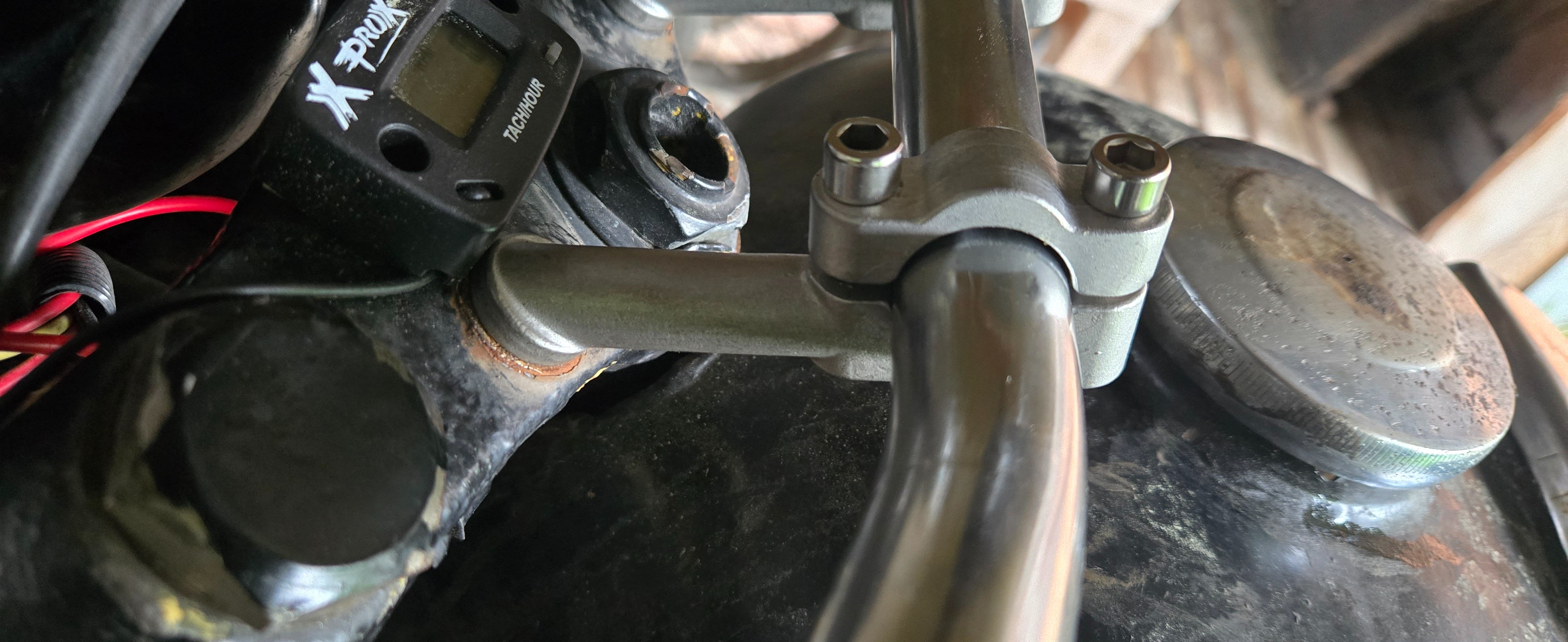

Varmaan tilalle tulee joku yleismallinen "harrikan" katkaisin ratkaisu tuohonkin, nuo Uralin sasulta saatavat kahva kontrolliboksit eivät oikein mahdu ainakaan omassa pyörässä lihakoukku tankoon ilman että hakkaa tankkia lommoille.

Juu elikkä tuo tanko ittestään ja sen kiinnikkeet on ihan ok, kaikki loput alumiininen sunmuut on luokkaa harkitse kahdesti kannattaako.
Avasin tuon kiinalaasen valokontrollin ja tuumasin että ei, meni sasulta ostettu Uralin kontrolliboksi tankoon.
Koon tangolla ja kiinnikkeillä tuppasi ottamaan se boksi tankkiin kiinni ja jäti ikävän lommon siihen, kiinalainen on hiukan korkeampi ja tangon kulmat hitusen jyrkemmät kuin koon, mahtuu nätimmin eikä ota enään kiinni tankkiin.
Tosiaan jos joku muukin harkinnut tätä täys pakettia aliexpressistä niin säästä rahas ja osta pelkkä tanko ja kiinnikkeet erikseen, ei tämä NIIN hyvä tarjous sitten lopulta ole täys pakettina.

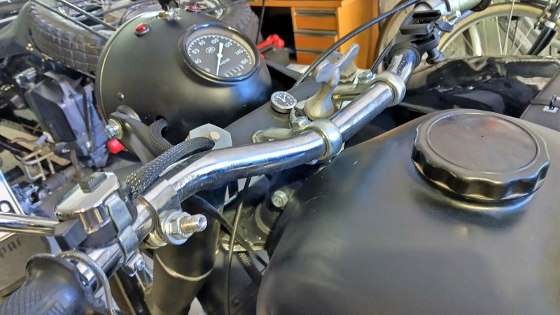

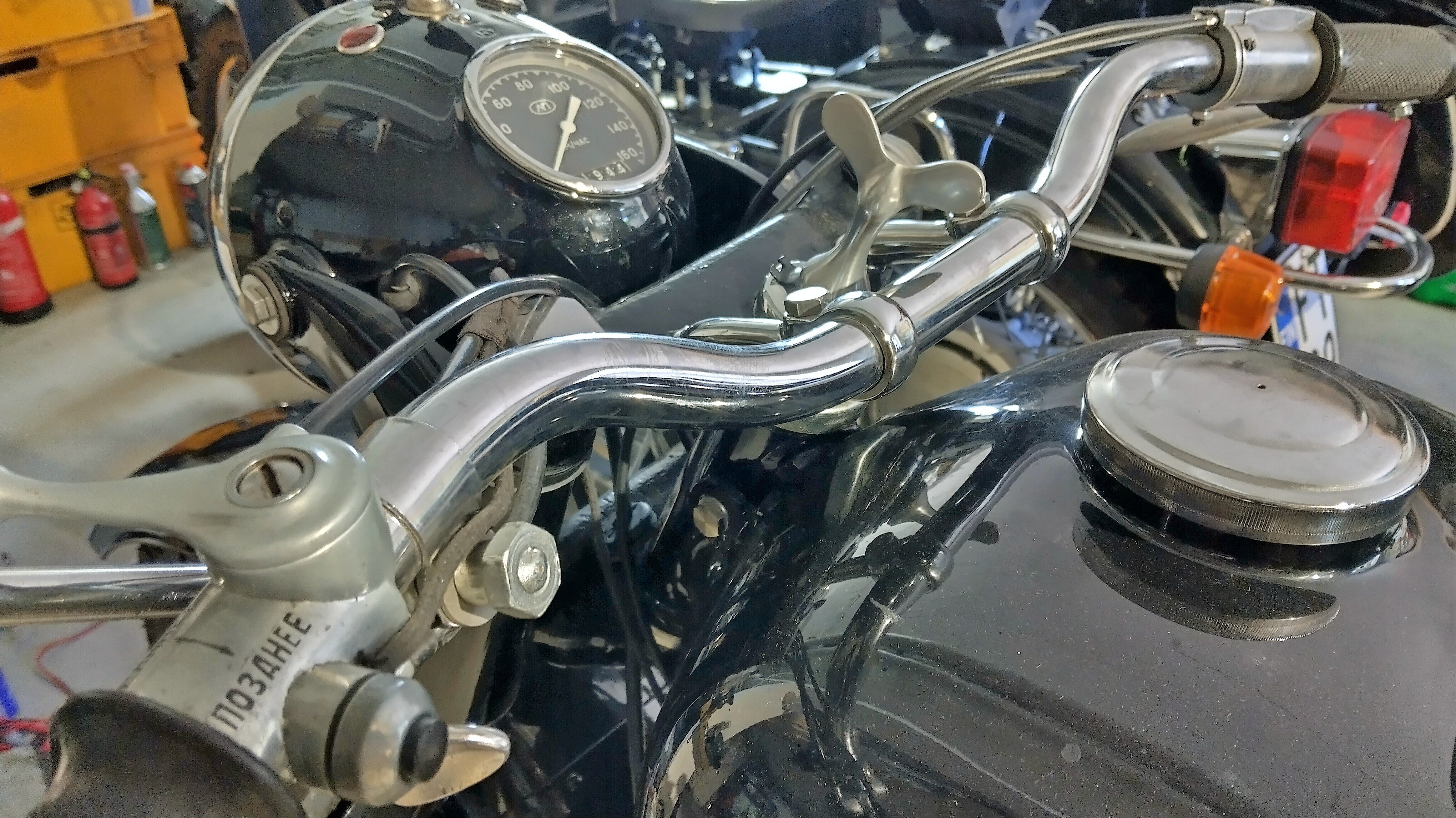

Se on vähän tankin mallista kiinni ottaako raiserit kiinni tankkiin, tossa museo ämmässä alakuva on soukempi malli ja kiinnitys eri kohdassa joten tilaa jää reilusti...

Minulla tanko löi lommon tankkiin, kun pyörä pääsi kerran kaatumaan. Miellyttävämpi ajoasentokin olisi hieman korkeammalla tangolla.
