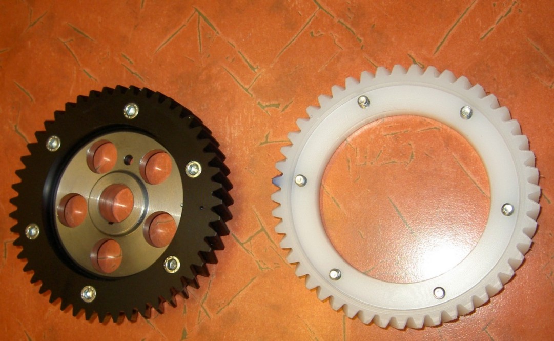

Tämmönen kuva oli joskus jaossa.
- jako1.jpg (145.39 KiB) Katsottu 3658 kertaa
M1800R
Re: Nokka-akselin muoviratas
Eikö nuo kuvan rattaat olleet siitä rautaa kovemmasta muovista tehty? Ja vielä uralistin firman valmistamat?
Mulla se oli kutakuinkin tuollaisen näköinen.. valkea muoviosa. Ei mitenkään järin kova, pikemminkin aika pehmoista muovia. Ja olikohan tsekeistä vai puolalainen.. Eikka saattais muistaa. Kovasti niitä silloinkin arvuuteltiin -että miten kestää. No, kauemmin se kesti kuin korjattu kampura (saattaa) kestää.. :-D
