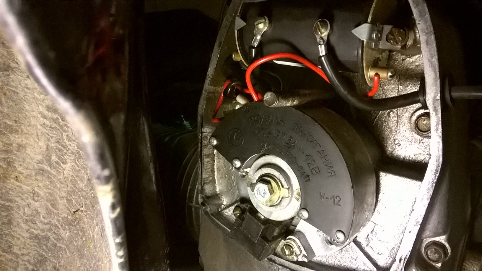

Re: Kärjettömän ajoitumerkit
Viesti Kirjoittaja Oula »
tuo versio on pyörässä .
Ei ole kärjettömän pyörijässä sitä viivaa.
mistä löytyisi tarkka tieto millä paikalla sen viivan pitäisi olla.
Pyörä lähtee nyt vaivattomasti käyntiin sekä kylmänä ja lämpimänä.
Ajettaessa kun lisää kaasua kone empii pitkään mutta ajan kanssa kiihtyypi kyllä.
Seokset taitaa vielä olla pielessä mutta tarkastaisin ajoituksen ,onko kohdallaan .
