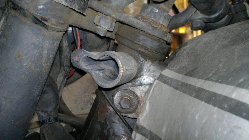

On talvipyöräprojekti puolessa välissä, mutta ongelmana on nyt se, että mistä saa ohjaulukon Dnepr 10 pyörään. Siitä on veli virolainen vienyt sisuskalut mennessään. Nyt kuitenkin pitää saada sellainen jotta värkin saa tyypitttyä ja rekisteriin.
Mistä sellaisen lukkosylinterin saa. Kertokaa mistä olettte itse sellaisen saaneet.

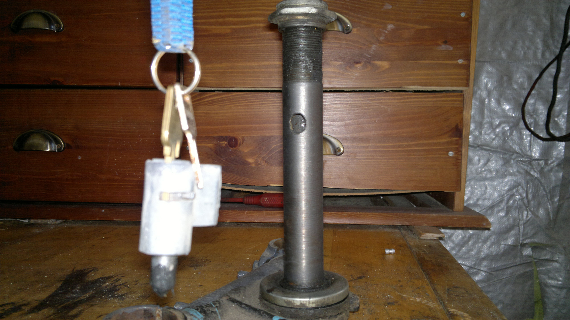

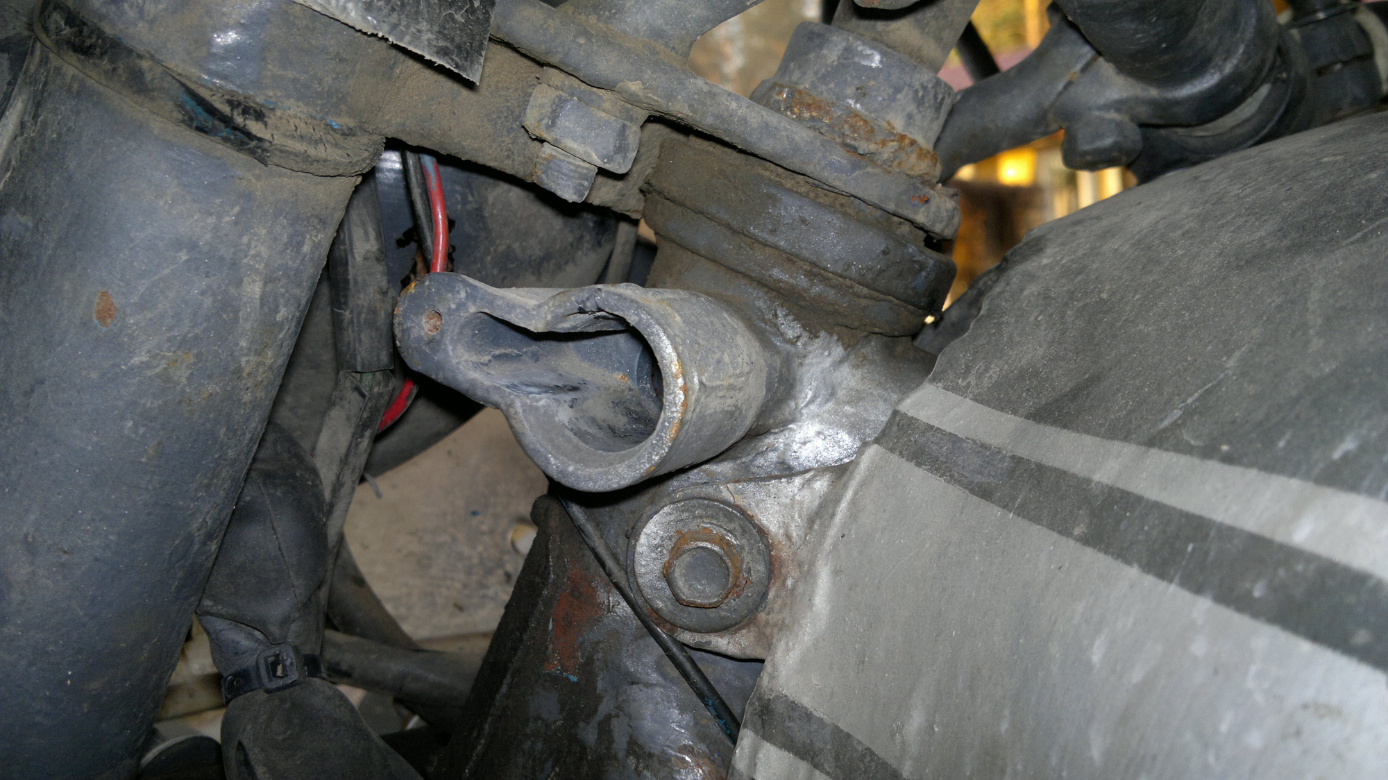

kun katsastusmies vaati mun vuoden 71 , k-650 motskariini ohjauslukon .
Toimin seuraavasti... soitin kaikkipaikat läpi ja ei oota.
Sitten soitin viroon markolle ja lähdin hakemaan...
Pistin ohjaustangon täysin oikealle että poralla sain porattua 10mm reijän ja hitsasin lukon kiinni.
Katsastusmies ei edes katsonut lukkoa saati kokeillut,kun vein uudelleen asemalle.
pari kuvaa...
Siis haarukka rungossa kiinni poratessa,otin irti kun pesin poramujut pois...
terveisin mopomaan...
niin viikonloppuna mennään kurtnaan siellä lukkoja pessineen kaupan...
