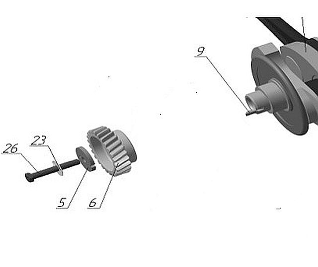

sytkä heittää häränpyllyä ja koneesta kuuluu melko epäterveen kuuloisia ääniä. Ajattelin sitten tarkistaa laakereita nokalta ja muualtaki ku sen koneen kerta avaa. Nokan etulaakerissa ei ole yhtään klappia mutta siitä pronssikupista en tiie. Tilasin varman päälle uuden. MUTTA sitten löytyi klappia kampuran eturattaasta aika miehekkäästi. Tuo taitaa olla osasyyllinen kolinaan ja ennakonheittoon? onko siellä rattaan takana joku kiila vai? :angry-tappingfoot:

Kiila on pikemminkin rattaan etupuolella heti sellaisen ison koneistetun "prikan" alla.
Samainen osa estää myös kiilaa putoamasta pois.

niinpä näkyi olevan. pultti oli löystynyt sen verran että kiila oli syönyt sen prikan koloon viisteet. auttaisikohan lukkoprikka pultin kannan ja sen ison prikan välissä?

siinä kuuluisi olla välissä tuon näköinen lukituslevy:
http://www.easthighway.com/fin/tooted.p ... levy-3.407
Alas taitettu siiveke tulee siinä prikassa olevaan reikään ja pultin kiristyksen jälkeen
levy taitetaan jollain sopivalla taltalla pultinkantaa vasten.
(Vauhtipyörän pultti on lukittu samalla systeemillä)
Voi myös askarrella itse noin millisestä rautapellistä.

tuollanen taitettava lukituslevy mikä näkyy tuossa uskilan laittamassa kuvassa kampiakselin pultin alla. olihan tuolla linkkikin.

henkka kirjoitti:tuollanen taitettava lukituslevy mikä näkyy tuossa uskilan laittamassa kuvassa kampiakselin pultin alla. olihan tuolla linkkikin.
Siis tuo peltilirpukka(23)..eikä tuo paksumpi painelevy?

just se lirpukka painelevyn ja pultinkannan välissä. on tosta mun vehkeestä näköjään unohtunu joskus tai sit on vaa luotettu tohon pulttiin :roll:

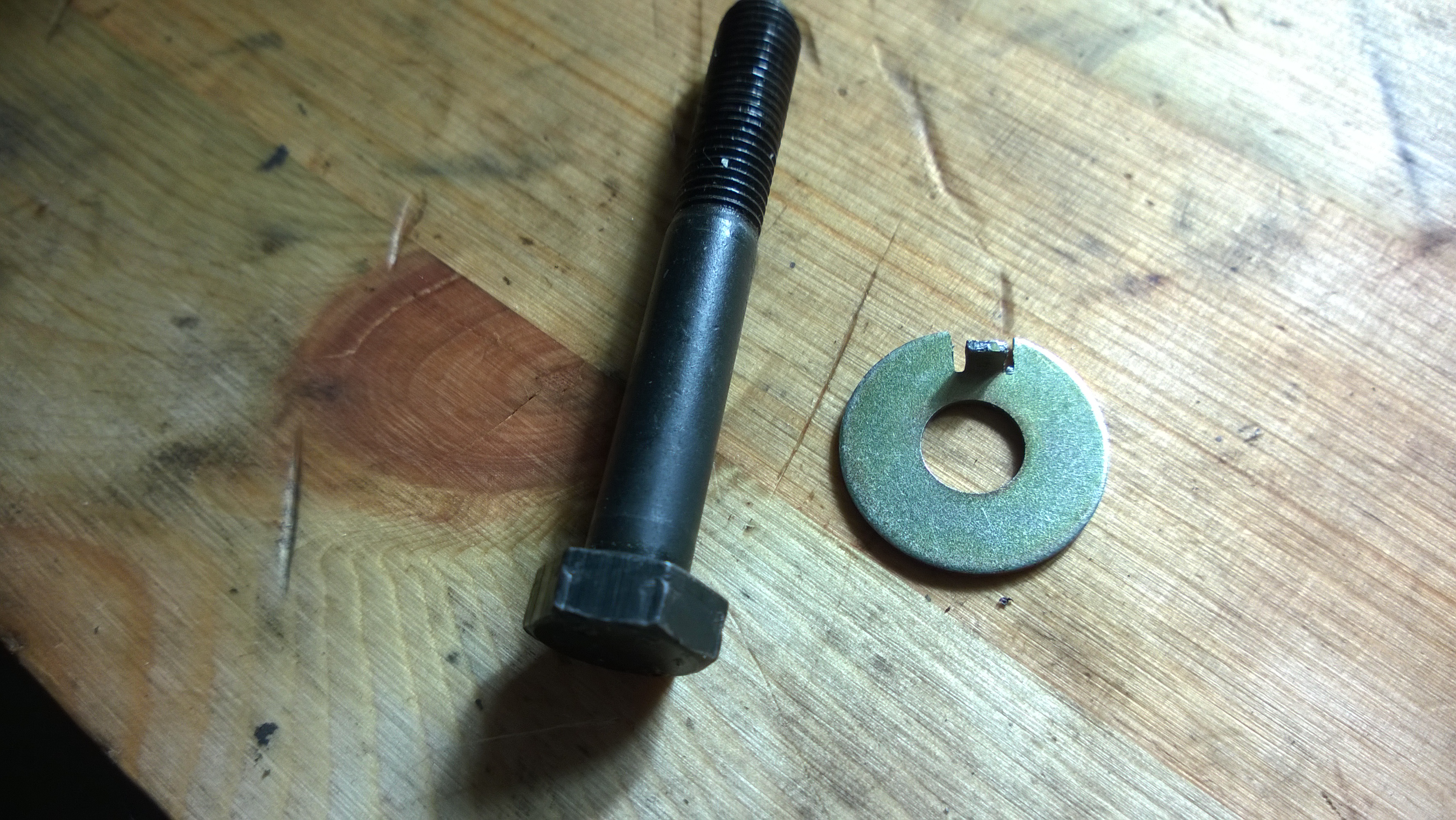

Sama. Prikka oli mullakin jätetty "tarpeettomana" pois ja silläpä se kai irtos.
Re: koneremppaa k-750
Korialuslevystä saa ite helposti nysvättyä...
Ps ihan tuore just tehty
