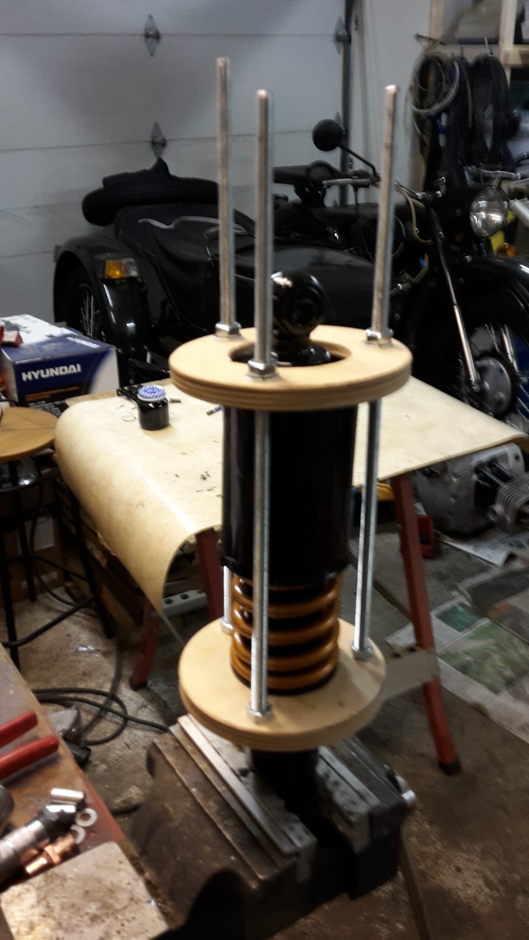

Niistä iskareista ; korjasin omani (karvahattu malli) seuraavasti= sorvasin laipat joissa reikä että iskareiden korvakkeet menee läpi, kehälle kolmeen osaan reijät(toiseen laippaan kierre-reijät) kierretanko 3kpl vähän iskareita pitemmät ja ruuvaamalla puristamaan kiinni. Kun menee vähän kasaan niin lukkolevy yläpäästä auki ja kiristin irti. Sisältä paljastuu jousen lisäksi varsinainen iskarin öljytila eli alapää. Siellä ne ongelmat yleensä ovat mm. esm; suljinpropun alla "stefat" entiset, männässä oleva ventiilisysteemi jumissa pohjalla takaiskuventiili toimintakyvytön,ym..... . Ventiilien korjaus on selvää mekaniikkaa,pitää päästää toiseen suuntaan mutta ei toiseen; pohjalla oleva päästää kun mäntä nousee ja männässä oleva kun mäntä painuu. Suurin ongelma oli korkin alla olevat stefat tai mitä se hökötys kasa nyt tarkoittikin korvasin ne krafiittinauhalla jonka kiersin männän varren ympärille ja renkaiksi. valmistin prikasta kuppipintaisen osan jonka reikä on noin sama kuin männän varren halkaisia sitten vain nauha rinkulat (2 kpl) korkin pesään ja kupuprikka päälle ;idea siinä että kun tulppa käännetään kiinni niin paketti tiivistyy kun prikka painaa nauha renkaita kasaan ja tiivistää männän vartta. Männän varsi jos on kulunut voidaan korvata esm auton takakontin kaasuiskareista halkaisian ollessa sama. Ennen kuin tulppa käännetään kiinni tulee öljy. Notkeus pitää melkein kokeilla (itse löysin sopivan vaihteistoöljyistä) eli melkein hampaat irvessä molempiin suuntiin. Määrä on noin 1/3 osa kahvi pikarista ja hyvin ilmaus eli ei kuplia. Jos liikaa yljyä niin Iskari on tönkkö eli kaikki on kokeiltava. lopuksi kierre tulpasta ja sylinteriputkesta hyvin putsaus öljystä esm. liuotin ja hammasharja ja niin hyvä putkimiehenliima väliin ja kiinni. Muu kasaus päin vastoin kuin purku.

Mulla tällainen kuppiterällä vanerista tehty jousenpuristin. Ei hirveesti tullut jälkiä :)
