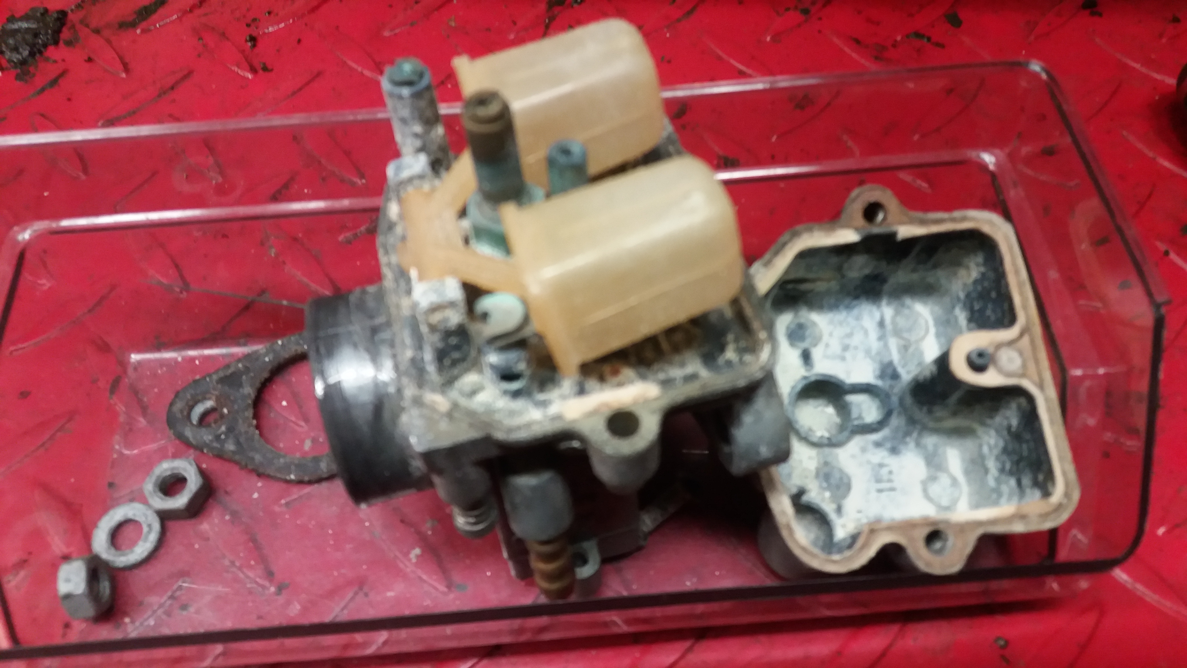

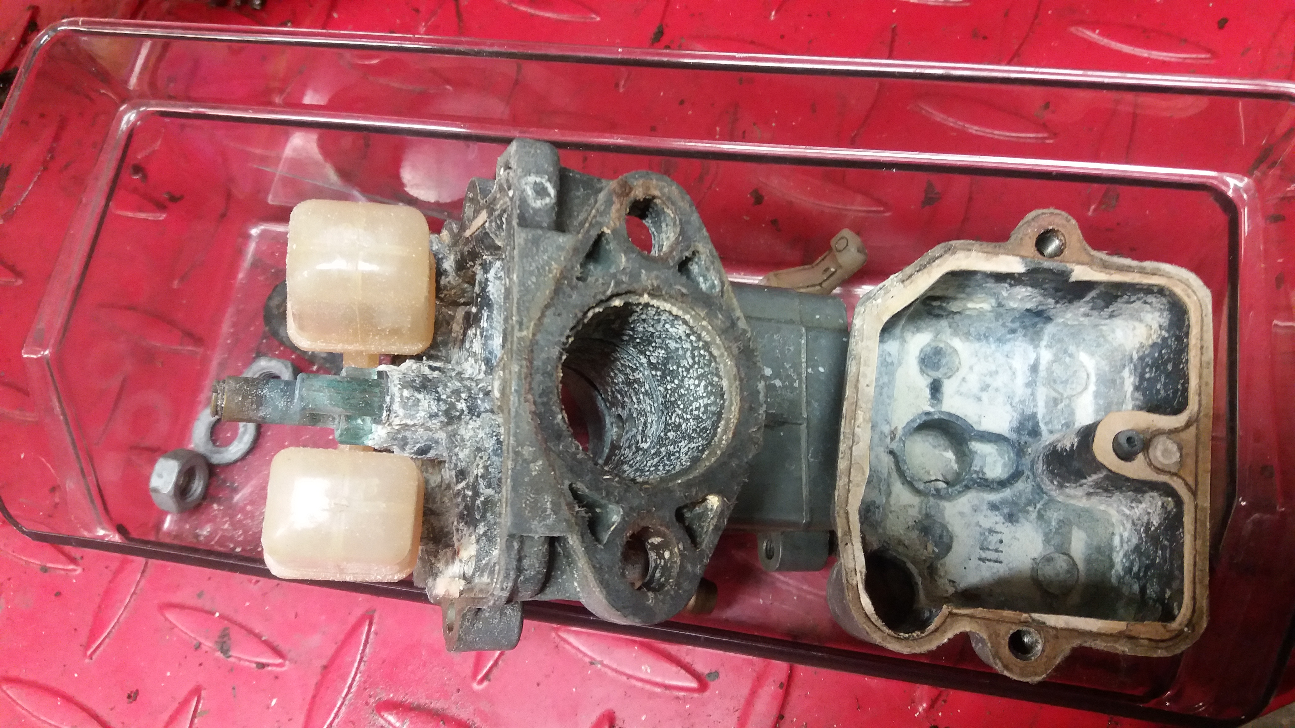

Ostamani peruskorjattu k pyörä oli seisonut 3v käyttämättä ja kaasuttimet lohduttomassa kunnossa. Kannattaako ostaa korjaus sarjan vai uudet kaasuttimet. Mitä perus kaasutinta suosittelette?

Taitaa olla k 65 kaasuttimet..tuo neulaventtiilin kara kaasuttimen rungossa ei ole muistaakseni vaihdettavaa mallia, joten jos se on hyvin syöpynyt niin vaatii hiukan nysväämistä jotta saa enää pitämään..muutenhan jos kierteet on vielä kuosissaan niin saahan tuon soodapuhalluksella ja sitten ultraäänipesulla puhtaaksi ja korjaussarjalla ryyditettynä pelaamaankin. Jos vastaavaa vakiokaasaria miettisin niin K68 menis tuohon tilalle..ilmeisesti pyttyihin on jo laitettu kääntölaipat.

Onko K-68 halvempana osatuonnin kaasarina helpposäätöiset ja toimivat. Muistaakseni nämä omat on K-63 ei siinä ihmeitä säästä jos korjaus sarjat ostaa näihin tai uudet K-68

K-63 kaasarit on ihan hyvät kun vaan pesee ne laittaa kunnon iskuun, kulutuksen saa alle kuuden litran sadalla. Lisäksi laittaa paksumman tiivisteen pytyn ja kaasarin väliin, niin ei kiehu bensat kesä lämpösellä.
K-63 kaasareilla uskaltaa lähteä kioskia ja postilaatikkoa pitemmälle...

asiantuntija kirjoitti:Onko K-68 halvempana osatuonnin kaasarina helpposäätöiset ja toimivat. Muistaakseni nämä omat on K-63 ei siinä ihmeitä säästä jos korjaus sarjat ostaa näihin tai uudet K-68
No ei ne mitkään itäpyörän kaasarit aina ihan helpolla taivu..säädöt nyt on kyllä helpot näissä k-63,65 ja68 kaasareissa, mutta karkeatekoisen valmistuksen myötä saattaa joutua kyllä hieman asettelemaan ennen kun hyvin pelaa. Alkuperäiset k-63 ja 65 oli kyllä hyvin tehtyjä kaasuttimia, mutta niitä tehtiin sitten ihan mönkijöistä lumikelkkaan 2 -ja 4 tahtisiin , joten joskus kaasuttimet saattaa olla ihan jonkun muun käyttökohteen asetuksilla kun mitä pitäis...mutta asettelulla usein siitäkin selviää, kun tietää mitä tekee...
