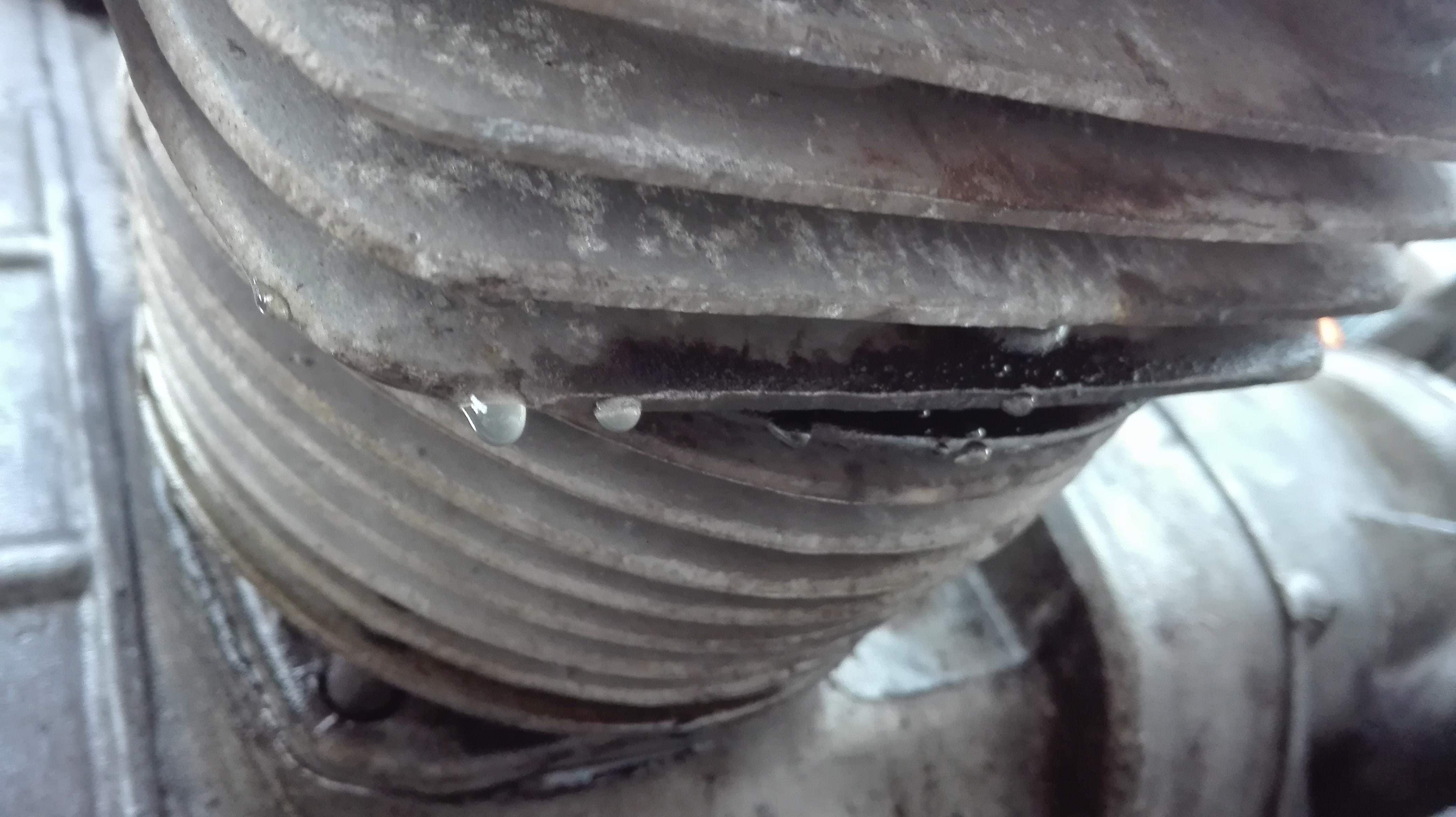

Nepri ehtinyt olla 2 viikkoo ja jo pitäis koneremppaa alkaa tekeen. Öljyä se jotenkin vuotaa tuosta vaihteiston täyttötulpasta
ja vasemman sylinterinkannen tiiviste on sökö...on vetänyt sadevedet sisään. Pihisi vaan ilmaa ja vettä pihalle kun poljin käyntiin. Silti lähti helposti käyntiin, mutta pakokaasut puhalsi siististi kannen välistä ja ei ota kierroksia.
Onko jotain neuvoja tuohon sylinterinkannen tiivisteiden vaihtoon ja ideoita miten ihmeessä tuo on puskenut öljyt tuosta pihalle, että onkohan vaihteisto täynnä vettä kun nuo öljyt tuolta näyttää??

Kuinkas paljon laatikossa on öljyä ?
Kun kerran huohottimesta lentää öljyt pihalle ,onko sinnekin menny sateessa vettä ?

Vettä taitaa olla laatikossa kunnolla..vesi pääsee yleensä mittarivaijerin liitoksesta laatikkoon ,jos sitä liitosta ei ole erityisen huolella suojattu.

Juu kyllä näitten vaihdelaatikoista olis arabit kiinnostuneita , useesta löytyy enemmän vettä kuin öljyä. Tyhjää nyt ainakin kaikki vanhat ölpät pois koneesta , laatikosta ja perästä. Kannattanee tehdä vaikka huuhtelukin tuoreella öljyllä ,niin saat vedet ja muut shitit paremmin pois.
Kannentiivistehän on neeprissä semmonen kupari tai alumiinirinkula , laita uusi vaikka vähäisellä vaseliinilla liimaten kanteen kiinni , niin pysyy varmemmin paikoillaan takaisin asennellessa. Kannen kiinnitysmuttereiden alla olevat prikat on joskus ihan solmussa , viilaile suoremmaksi tai uusi sopivankokoisilla. Muttereille mahdollisimman tasainen kiristys , jottei vaan jää kansi vinolleen.
