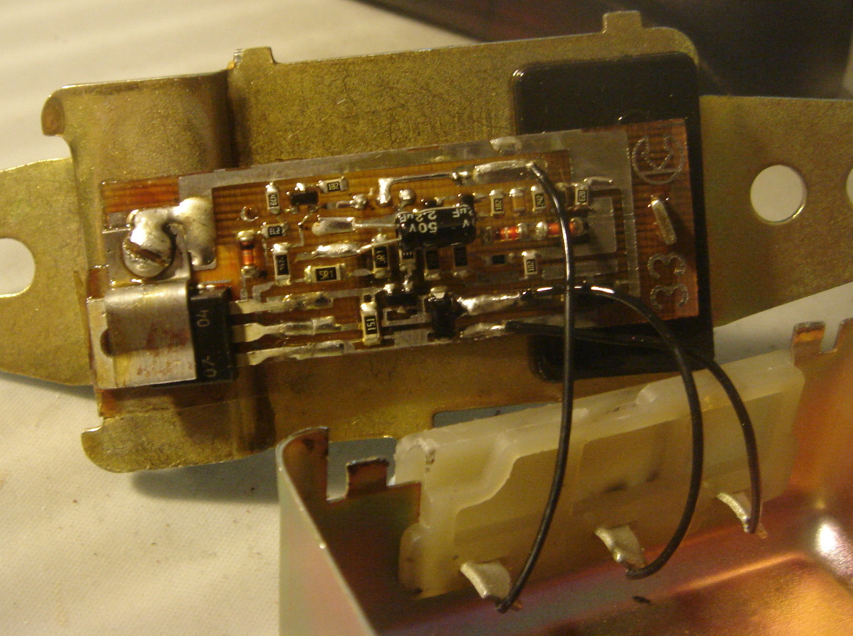

Semmonen kysymys ois, ku ostin dnepriin elekronisen latausrelleen ku ei latannu..kytkin kaavion mukkaan..lc merkkivalolle E laturin E:hen ja +akulle ei latannu..sitte ku kokkeilin sitä piuhaa laturista jossa on aaltomerkki..laturin plussaan nii sytty mittarisa laturin merkkivalo himmeästi ja ku laitoin pyörän käyntiin nii mittari näytti 13,7v.latausta..elikkä kysymys kuuluu että onko oikein kytketty se elektroninen lattausrele vai pallaako kohta kaikki piuhat..ku sähköistä en tiiä mittään.laturi on r 424 12v.

Joo metsään mennään...tuolla elektronisella säätimellä johdot laturin + navasta säätimen+ ja E navasta säätimen E napaan se laturin aaltoviiva(kenttä) jää vapaaksi. Se merkkilamppu ei toimi suoraan jos kytketään tolppasäätimen tilalle eletroninen eli jätä se merkkivalo toistaiseksi huomioimatta ja kokeile ilman merkkivalon kytkentää. Mittaa lataus akulta yleismittarilla. Sen merkkivalon saa toimimaan kun kytkee sen uuden säätimen L (nl tms.) nastan merkkilampuun niin että lampun kautta maadottuu, mutta riippuu mittariston ja virtalukon mallista saako kytkennän tehtyä suoraan vai ei. Paremman saa jos kytkee laturin vaiheeseen herätteen releelle ja siitä sitten pienin kommervenkein valon, siihen on mulla kyllä kytkentäohje jos huvitttaa alkaa tekee..

Latausvalossa pitää olla toinen napa maissa, tosin kaikissa säätimissä ei ole latausvalon napa kytketty mihinkään. Avaa kuori ja katso onko kytketty.

kiitokset vastausista: avasin latausreleen näyttää siltä että tuota merkkivalo piuhaa ei ole kytketty mihinkää..ei ainakaa mene kuvan mukaista tinasiltaa..sähköt on mulle täyttä hepreaa,kuten sanonta kuuluu"kaksi on karvaa musta ja harmaa kuinka nää kytketään"taitaa olla se kolomas karva joka on syypää ettei toimi oikein

Kiitos ja kumarrus kaikille vastanneille..mt 11 kaaviokuvan mukaan ku kytkin latausreleen..toimii!!! latauksen merkkivalo toimii myös ja latausjännite 13,8v.että eiköhän lataus puoli oo ny ok..seuraavana onki sitte kaasuttimet kun vaunun puoleinen sylinteri kuumenee paljon enemmän..täytyy kysellä sitte sitä jos oma ymmärys ei riitä..kun täältä löytyy näköjään aika nopiaa vastaus ongelmiin))..vielä kerran SUURET KIITOKSET..
