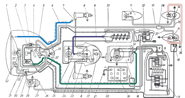

Kunnostan 59-mallista K:ta. Katkenneita piuhoja löytyy. Kysymys: Mihin vedän akulta piuhat: Plussasta - puolalleko? Miinuksesta - maihin? Muualle -
releellekö?

Tässä kytkentäkaavio.

Kiitokset vastauksista. Tätä mun pyörän johdotusta kyllä joku muutellu osittain eli näyttää siltä että puolalle on vedetty piuha akusta suoraan?

Se on ihan hyvä, että puolalle on oma johto akulta, kunhan siinä on sulake ja katkaisija välissä. Jossain vaiheessa kuitenkin lampussa oleva katkaisija oikuttelee,niin ei vaikuta häiriö, kuin valoihin ja matka ei keskeydy sen vuoksi. Itsellä ainakin hävisi virtaongelmat laakista, kyseisen johdon vedettyäni!
