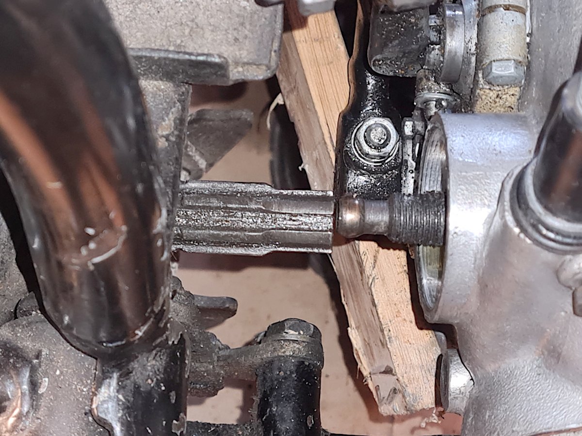

Tutkailin tässä tätä Uralin vispiläkauppaa..Se taitaa olla niin, että vispilää ei irroiteta, jos laatikko on paikoillaan. Takana ei ole tilaa yhtään. Siis ei sitten yhtään.
Eli edessä on siis: satulan irrotus, tankin irrotus, moottorin ylätuen irrotus, pakokäyrien irroitus, moottorin alapulttien irrotus, moottorin siirtäminen niin eteen kuin menee, kumilimppu pois, vaihdelaatikon irrotus ja pöydälle. Ja sitten sama uudestaan käänteisessä järjestyksessä kun stefa on saatu vaihdettua.
Paskan tempun teki tämä rotisko taas! Vaihtoehto B: jatka ajamista ja osta uudet housut joka ajolenkin jälkeen.
Toiseen vispilään sovitin uutta haarukka stefaa. Voi olla jopa liian tiukka... ettei vaan pala.

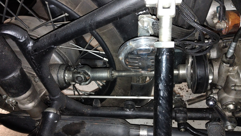

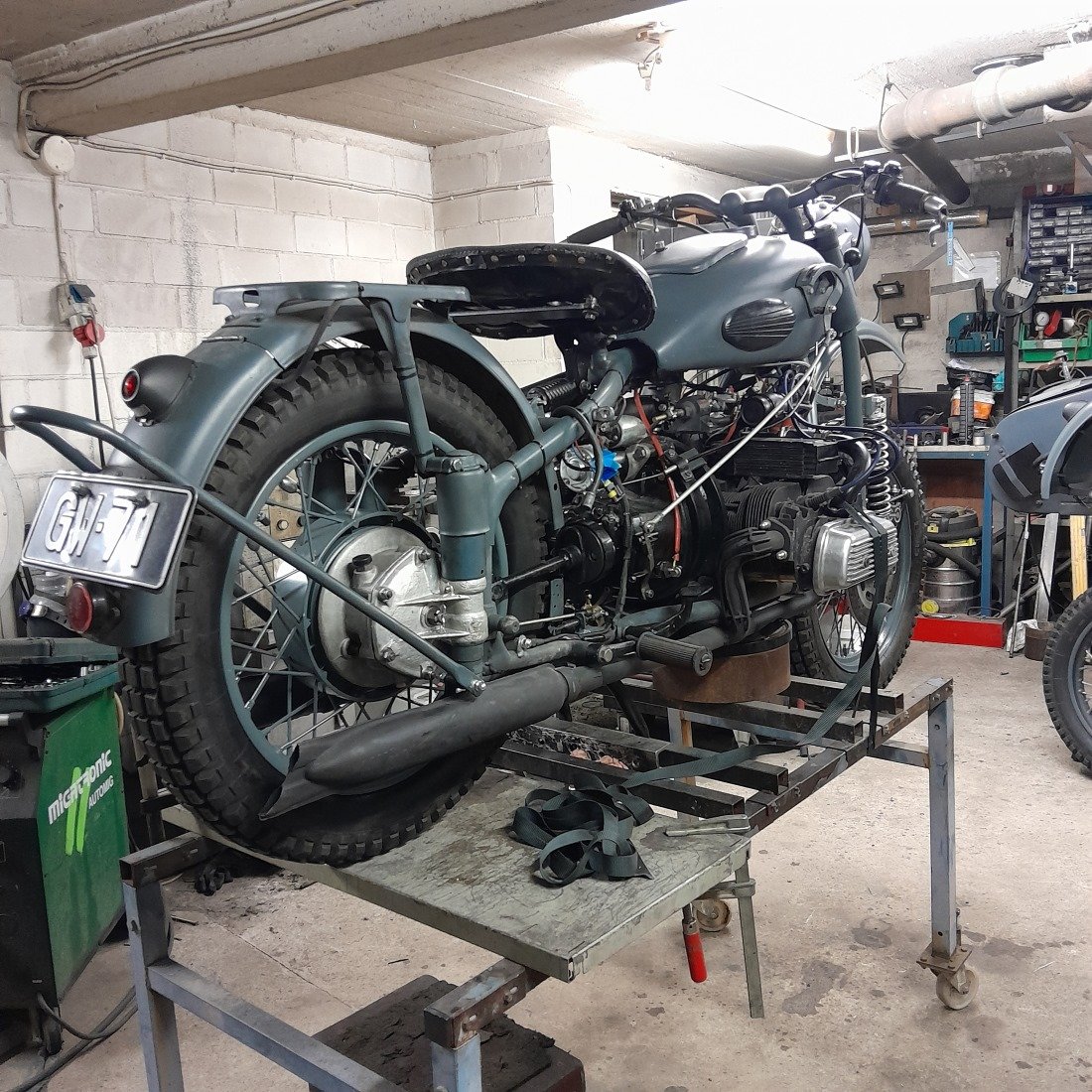

M-72 rungosta mahtuu ämmän pakiton 7204 loota ja imz pakkiaski pois kääntämälla kardaani sivuun...

Siis todella huoltoystävällinen voi vaihtaa kardaanin, kumilumpun, vispilän ja vaikkapa ulostulon stefan ittottamatta vaihdeboksia...
M72 keppi

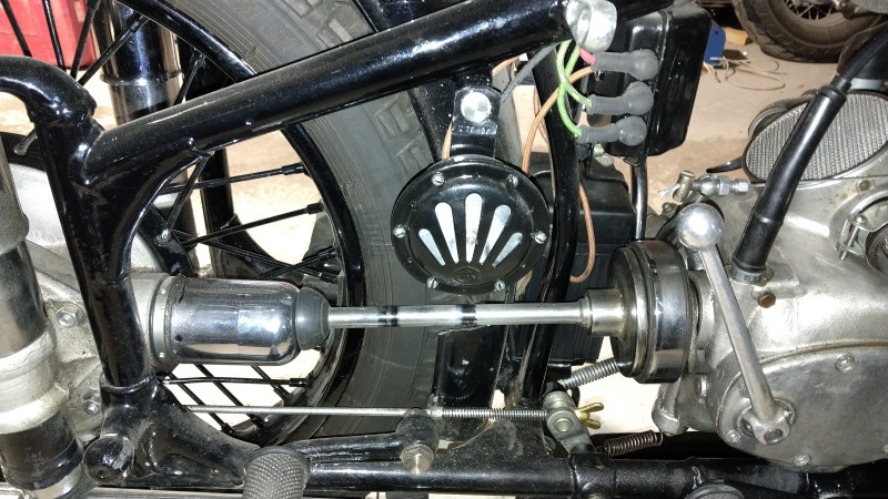

Niin ja museo ämmästä...
museo ämmän keppi

Plungeri systeemit on huoltoystävällisyydessä ihan kuninkaita. Eipä siinä, helpostihan koko perän ruuvaa irti tuosta Uralistakin, neljällä pultilla kiinni.
Mutta, sekään ei taida pitkälle auttaa... nimittäin tilaa ei vaan ole.
Nyt en suoraan sanottuna enää muista, saako limpun irti, jos perän irroittaa. Ongelma siis on siinä, että sopiiko limppu tulemaan vispilästä irti, ilman moottorin siirtämistä eteenpäin. Kuvan perusteella ei taida sopia.
Koitin hieman vielä koeajaa, että saisi 100% varmuuden stefan vuotamisesta... Jostakin syystä paikat pysyi nyt täysin kuivana? Ehkä tarvitsee pitemmän lenkin. Tutkiminen jatkuu.

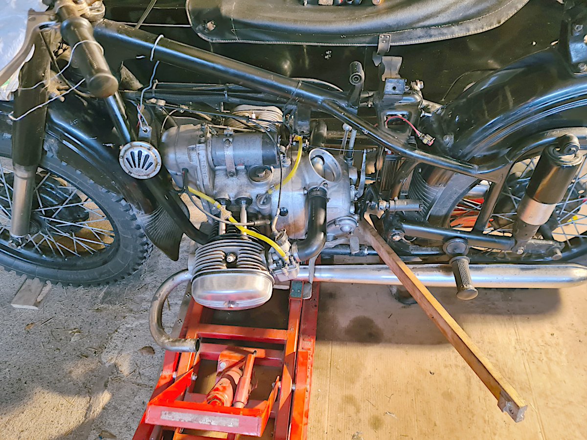

Helpottaako henkisesti, jos moottorin etupultti on kiinni ja moottori/vaihteistopakettia tunkkaa pystyyn?
Näin minä laatikon keplottelin irti. Melkein yhtä paljon sitä pitää silti tietysti purkaa.

Saattaa olla, että jos koneen kippaa pystyyn takapäästä, niin joutuu purkamaan enemmän, ainakin siis ottamaan takapyörän ja perän irti. Jos sen vaan siirtää eteen niin todennäköisesti perää ei tarvitse irrottaa.

No niinpä tietenkin, takarenkaan ja perän irroitin ensitöikseni.

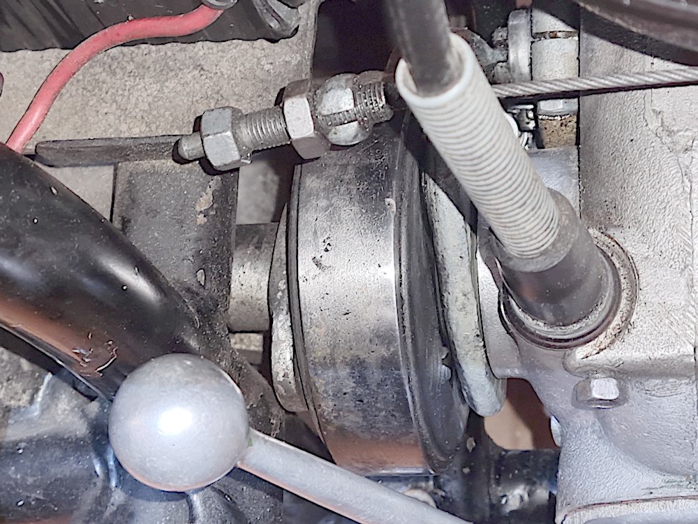

Nyt kai sitten odotellaan uutta stefaa. Vispilän mutteri ei ollut niin tiukassa, kuin olisi sopinut toivoa. Olisiko se riittävän luotettava lukitus, jos sokan sijasta laittaisin kiinni kierrelukitteella? Syy tähän on se, että sokan reikä ei välttämättä satu kruunumutteriin oikeaan kohtaan, mikä taas johtaa siihen, että mutteri täytyy jättää löysemmälle. Varmaan aluslevyillä voisi passata, mutta pysyisikö pelkällä lukitteella?
Re: Wanhan pakittoman remppa
Lähetetty: 05.04.2026 19:43
Jos on tilaa niin pohjalla pitää olla ainostaa KOVA aluslukitelevy(esim.nordlock) joko valmiiksi matala nylock mutteri + lukiteliima,,tai jos ei löydy valmiiksi matalaa niin olen sorvannut tavan nylock mutteria hieman matalammaksi. JOS akselinkierre ei riitä niin sitten jättää vaikka Nordlogista toisen puolen pois..mutta mitään pehmeetä aluslevyy sinne ei voi laittaa.JA HYVIN KIINNI.

Muistaisiko Matti tai kukaan ulkomuistista, että mikä mahtoi olla vispilän mutterin kierteen koko?
Lähetetty: 05.04.2026 20:31
Kruunumutteri M14 x 1,5

Minä oon tehny monasti tuon mutterin 12mm kruunumuttterista , eli siihen 14x1,5 kierre sisään. Tällöin tulee avainväliksi 19 mm , ja hylsy sopii paremmin mutteriin. Joskus paksun prikan kanssa vielä vähän mutteria madaltaen.

Itse asiassa, sellainen siinä olikin paikallaan. Ihmettelin, kun piti 19mm hylsyä tarjota.

Me kun ollaan ton sorvin kanssa kavereita,,niin mä sorvaan tuota vispilän vapaata sisämittaa hieman isommaksi jotta mahtuu isompi piitkä hylsy mutteria kiristämään..ja samalla oikasen sen vispilän aluslevyn pohjan suoraksi. ..kaikilla on omat metkut,mutta pääasia että tulee hyvin ja tukevasti kiinni.
