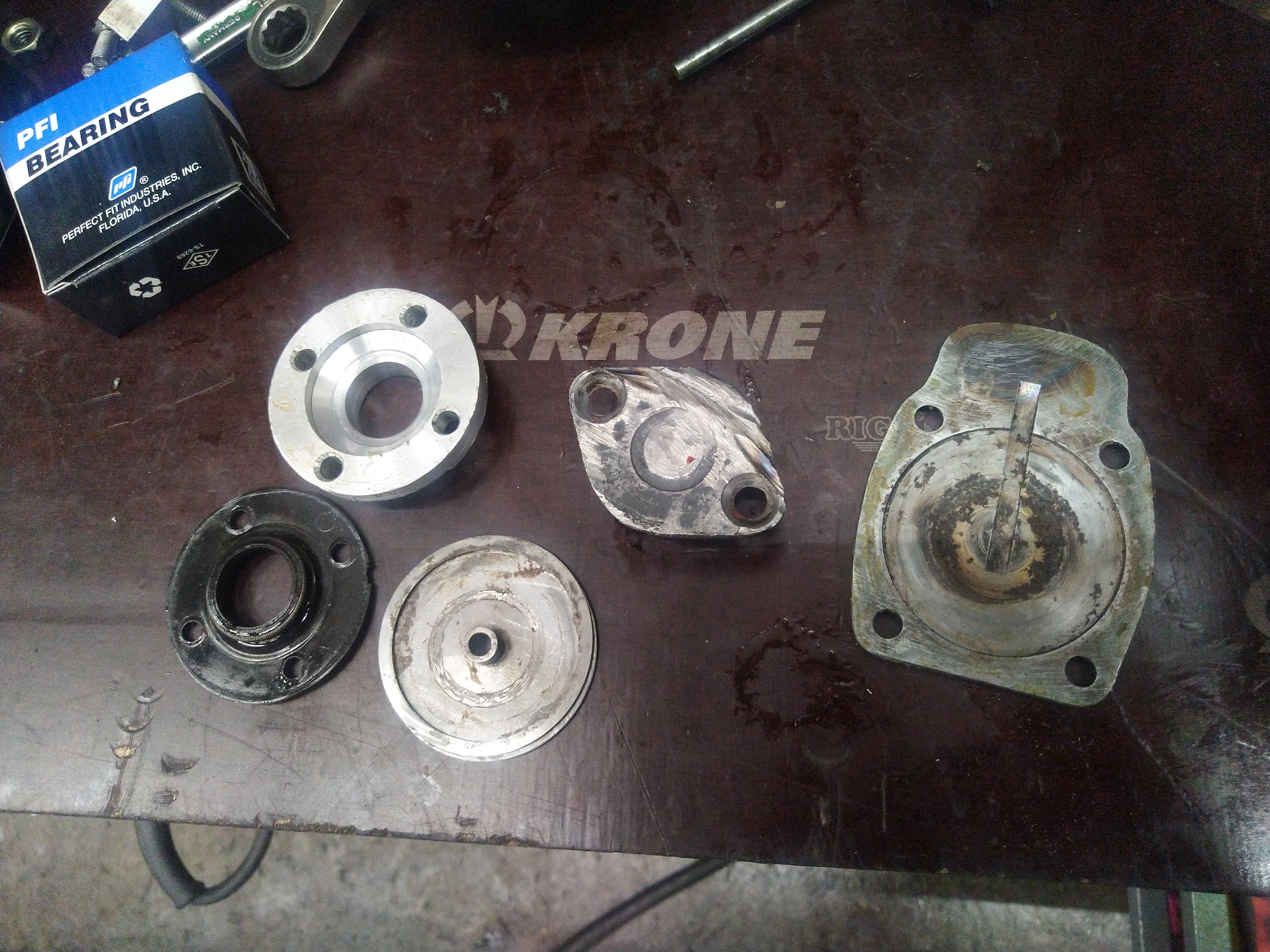

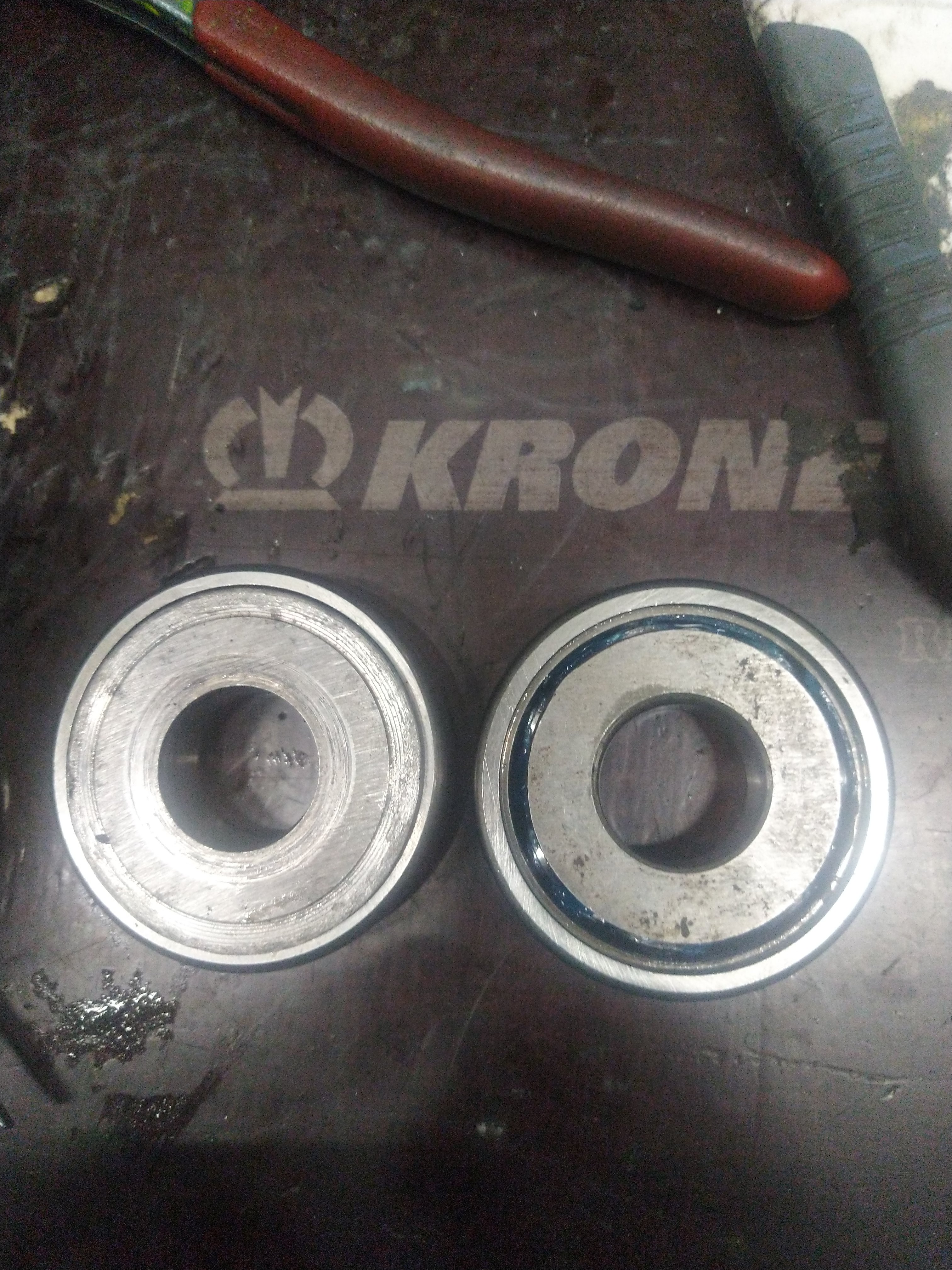

Eli ämmän jurisevaa ja vuotavaa askia lähin aukomaan tarkotuksena vaihtaa laakerit ja tiivarit. Tässä näyttäs olevan venäläiset "stefat" ja ainakin kolmea eri väriä tiivistemömmöjä.
Mitäs näissä on kompastuskivinä? Kiksin räikän lipareen tsekkasin, sen on joku jo kerran kääntäny ja oli ookoo. Simmejä oli käytetty ja oli aika hyvän tuntuset päittäisvälykset. No toisioakselin takalaakerin sisäkooli pyörii akselin ympärillä, ja samaisen akselin etulaakerin kansi aika hurjassa kunnossa.. samoin kuin esim. Kiksin jousen kiristinpala.

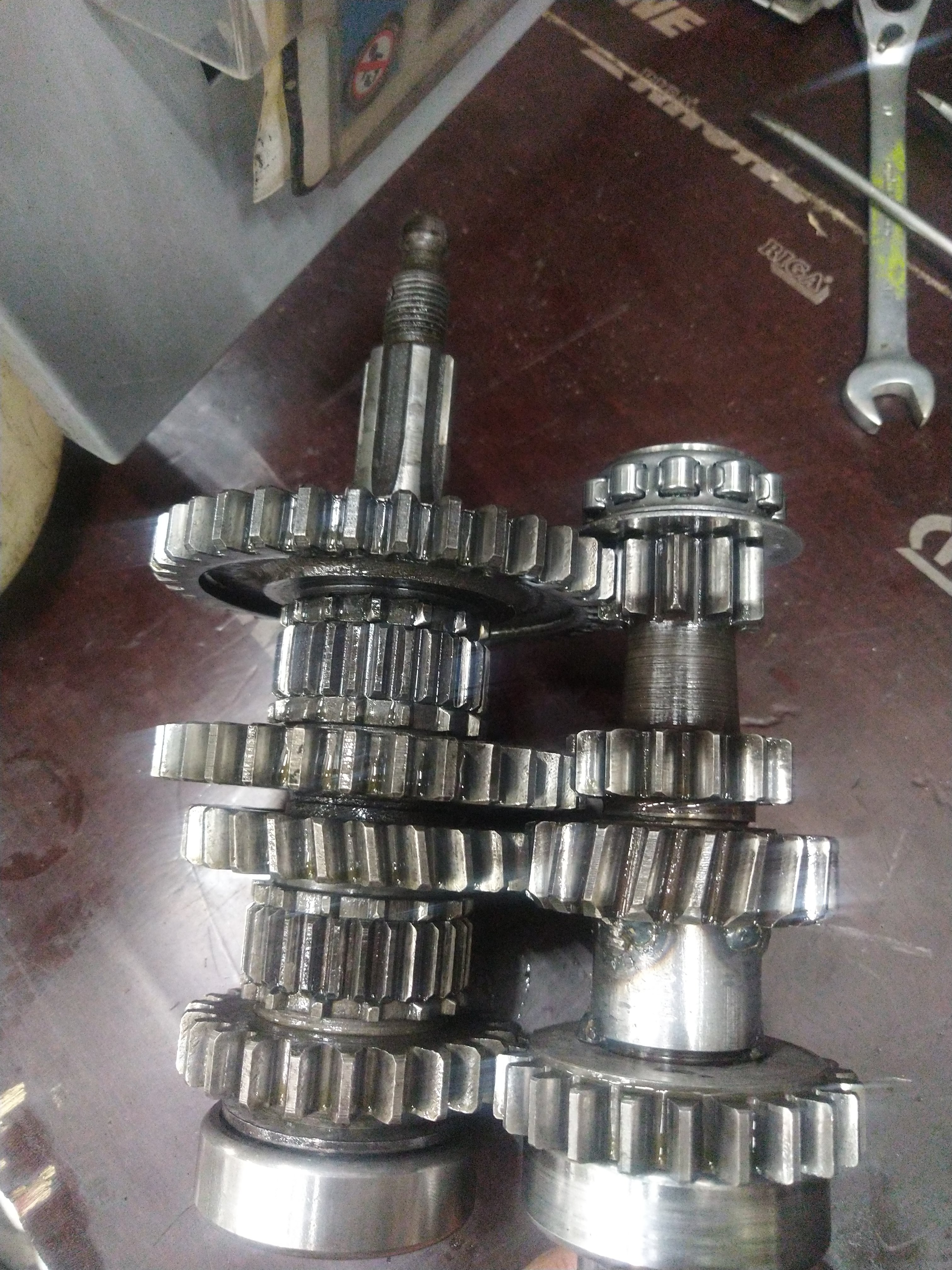

Tässä on ilmeisesti jostain muusta vehkeestä akselit tai rattaat, ei oo sitä vanhaa tappikytkentä systeemiä vaan ihan siirtorenkaat. Suora nelonen, ja vanha nelonen hitsattu kolmosen paikalle.
Eli mihin kannattaa kiinnittää erityistä huomiota, mihin ei kannata edes koskea ja miten tän saa tiiviiksi 😂 ohkasesti hylomaaria ja paperitiiviste yleensä toiminut mut tässä oli nyt niin ylenpalttisesti tiivisteaineita käytetty että ei oo tainnu edellisessä rempassa riittää kevyemmät toimenpiteet

Kytkentä hampaat ja rattaat näyttää ihan hyviltä, ja toisio saa olla liukusovitteella vetopäästä laakeriin kunhan laakeri on ainakin koteloon naputtelu tiukka (kylmänä) . oliko se niin että tuosta toision etupään kannessa oli tuon laakeripäädyn uuman kanava huohotukseen? jos näin niin tuo syöpymä johtuu varmaan kosteudesta. Itse kokeilisin akseleiden päittäisvälykset erillisillä akseleilla käyttettävien tiivistepaksuuksien kanssa ja tarvittaessa simmaisin tosion max. 0.2 päittäisvälykseen ja kytkinakseli saa olla jopa 0.5 päittäiselläkin, ei niin tarkka. Mittaa siirtäjien ja siirtorenkainen kunnon ja sitten vaan uudet sefat ja O-renkaat. venäläiset stefat on tässä ihan ok. Tiivisteisiin juuri hylomar tai permatex samoin kiksin jousen päätytulpan alle. Vispilän ja laakeri/pooriakselin tyveen pieni makkara moottorisilikonia ennen kun ammutaan vispilä lukitteen kanssa kiinni+sokka. sivukanteen jos tekee vanhasta kotelosta leikaten sellaisen kulissikotelon jossa vain siirtoakselin kohtio ja muutama takaosan pultti on tallella , niin avoimesta etuosasta silloin näkee että vaihteen siirto siirtää aina vähintään pidätinkuulaan (ja vähän yli ) niin että kun siirto lopetetaan asettuu kulissilevy tasan kuulaan. Tuo säätökansi on porattu alkuperäistä käyttäen myös kirkkaaseen muoviin jos alkuperäistyyppistä ei ole ollut varaa tuhlata. Sivuposken kiinnitysruuvit on joskus olleet "kalliita" ruuveja....nimittäin jos laittaa uudet somat ruuvit ja ne hiukankin liian pitkät, niin ne ottaa vaihteensiirron kulissilevyyn kiinni ja vaihteen siirto takkuaa tai ei onnistu lainkaan..jotkut mopot on suutuspäissä myyty vaihdelaatikkovikaisena noiden parin liian pitkän ruuvin takia...

Nää vaihdepolkimen puoleiset hampaat hiluineen on ilmeisesti vain polkimen säätöä varten, ja kannattelee tältä puolen tuota polkimen akselia. Meinaan mulla on halki tuo kansi tosta polkimen helan kohdalta, muutenkin käyttelen lähinnä käsivaihdetta niin mietin jos poistais polkimen kokonaan ja ulkopuolelle akselinpäähän joku nätti kupumutteri vaan tms

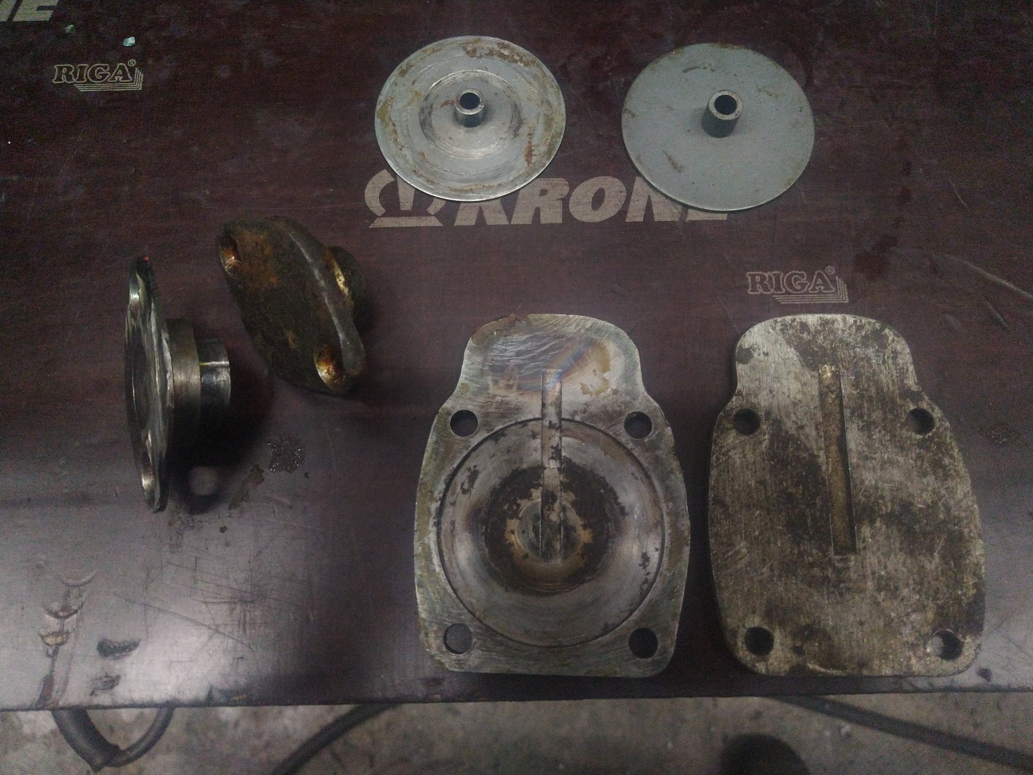

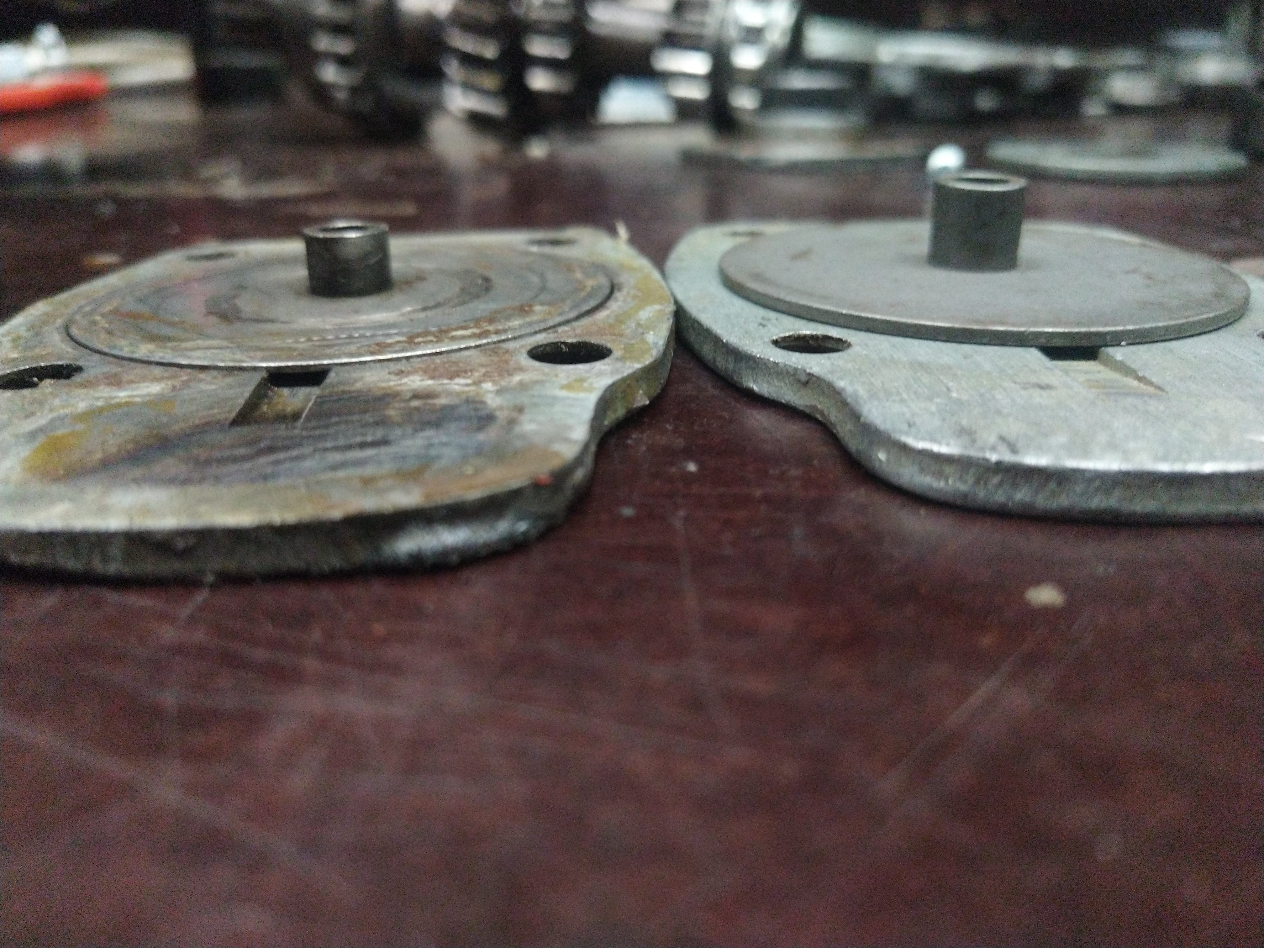

Löyty nos-osaa vaihteistoon, kiksin jousen virityspalikka sekä tuo toision etulaakerin kansi.. jossa ei ole upotusta simmilevyille. Onko susi?
'54 M-72 (powered by KMZ)
'77 MT-10.36 (raaseriprokkis)
'70 K-650 (raato)
Viestit: 8349
Re: Wanhan pakittoman remppa
tarkastele tuota päätylaippaa sillä silmällä että siitä pitäisi roiskuvan oilin päästä päädystä sinne sivuakselin sisään josta se sitten linkoutuu rattaiden napoihin/liukupinnoille....pääseekö se oili tuosta tasasesta levystä samoin kun tuosta pesällisestä?

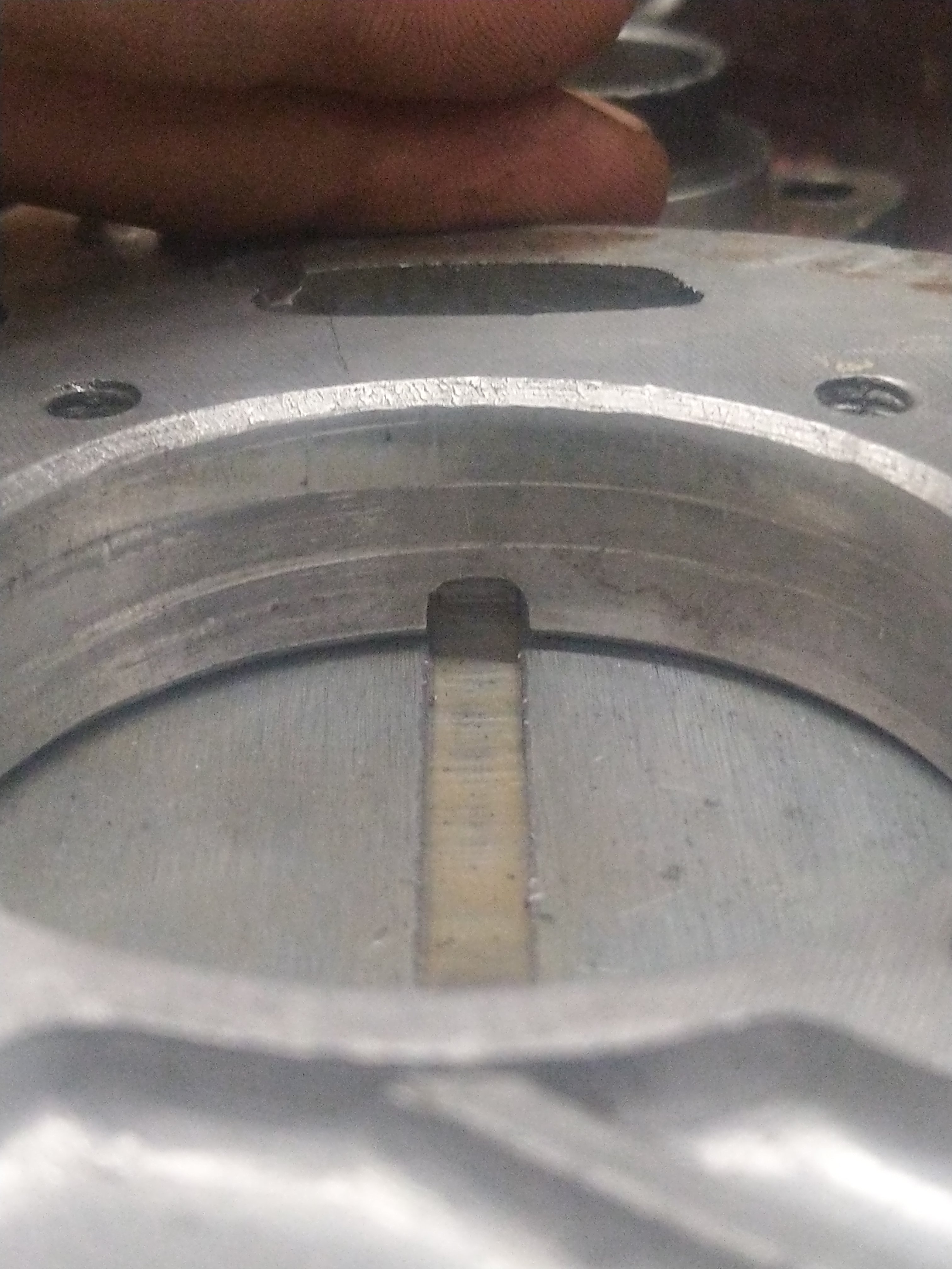

Näyttäs reikä olevan auki..

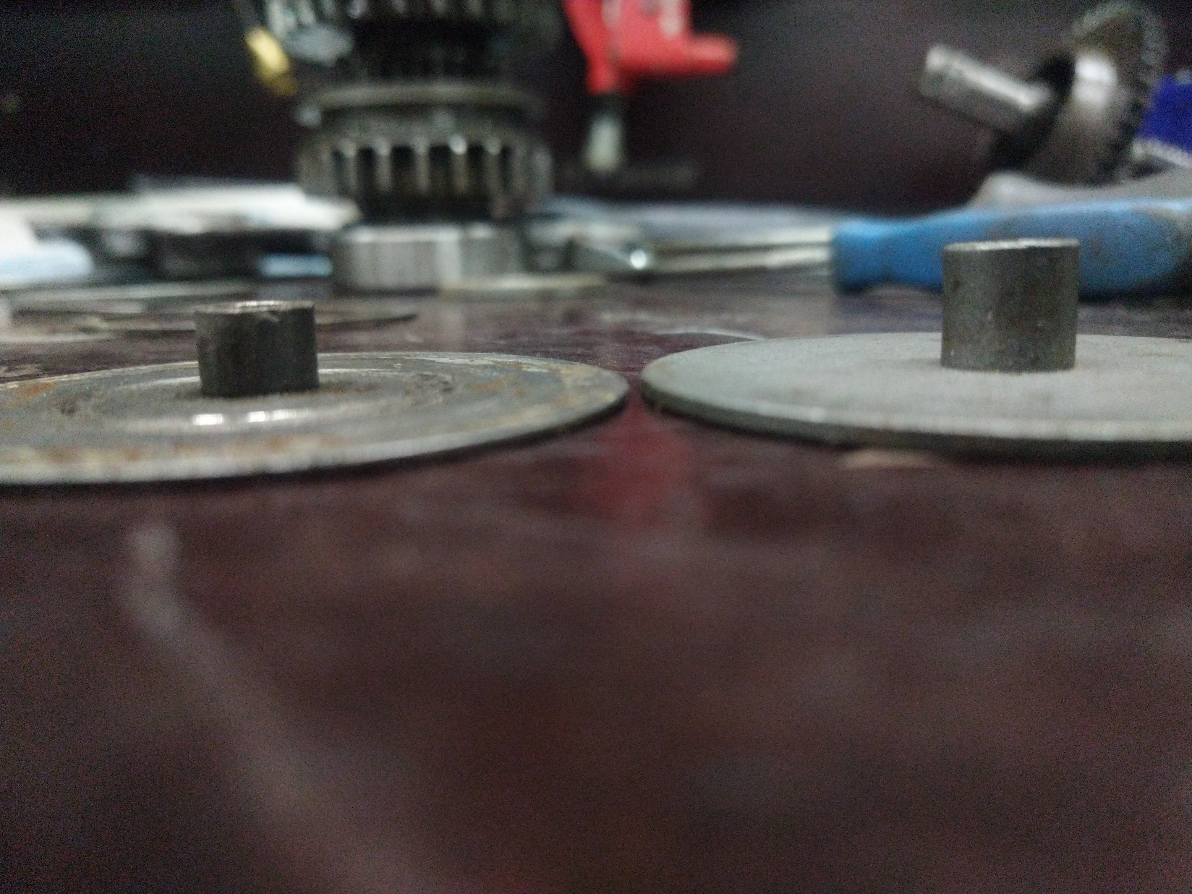

Tuo kantta vasten oleva levy jossa pieni tökö toisioakselin sisään kaiketi öljyn kulkua varten.. uus on korkeempi, sekä pitempi tökö. Meinaako vaan että tarviaa vähemmän simmiä väliin vai onks tääki joku kiinanveljen jekku 🤔
'70 K-650 (raato)
Viestit: 8349
Jaa-a taitaa olla halvempi tehdä paksumpi aluslevy, kun potero kanteen. miten ne sovitelevyt saa pysymään paikoillaan asennuksessa ilman poteroo?niin tuossahan se kuva onkin..eli se laakeri kai jää sen verta sisään pesään että sovitteet ja tuo paksumpi limppu pysyy....

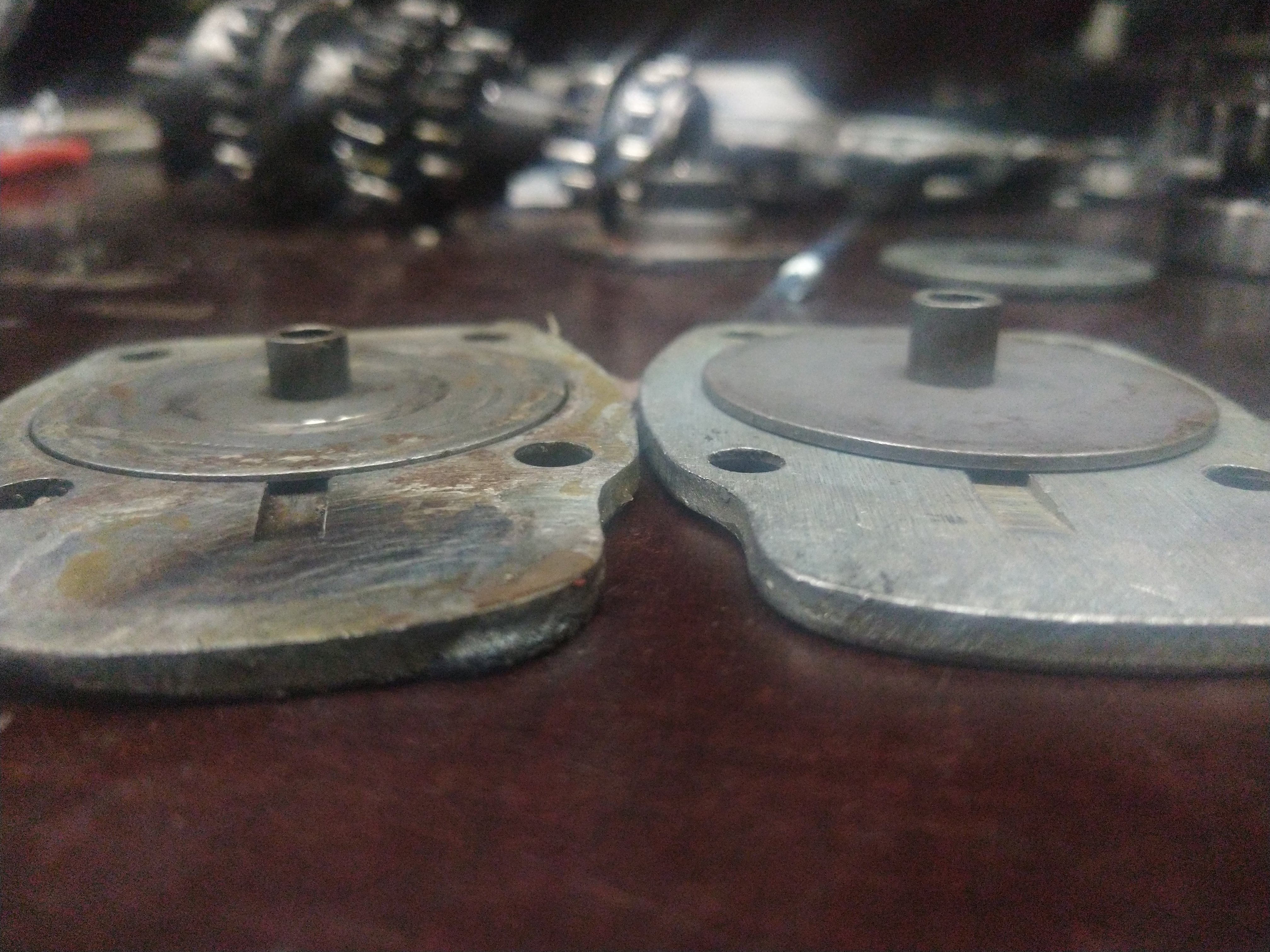

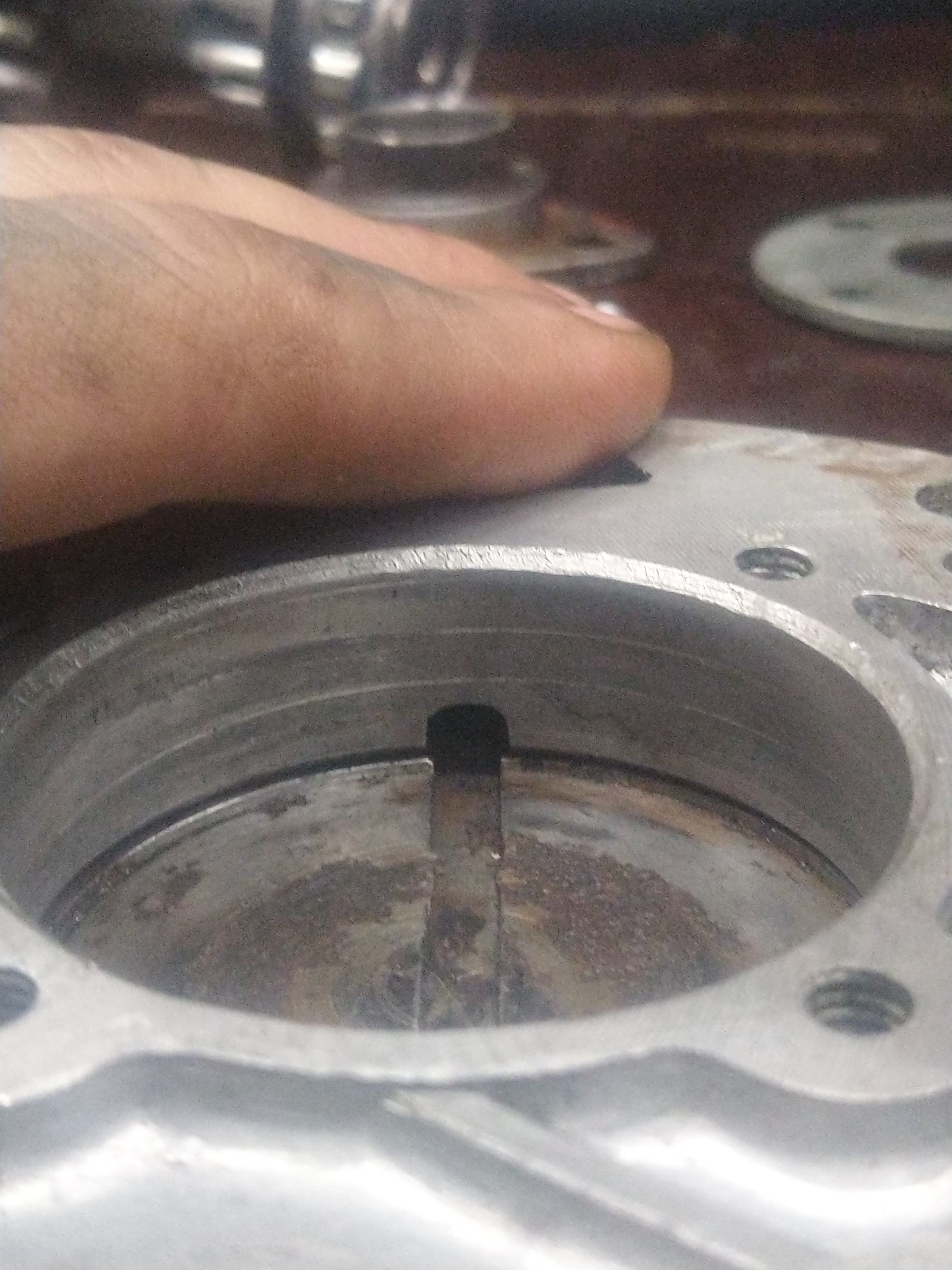

Jaa a.. eipä ne simmit tonne poteroon mahtuis muutenkaa kun lykkää ton alusen sinne. Vasemmalla kokoonpano joka oli paikallaan, oikealla uudet osat

Viestit: 8703
Halkileikkaus ko kohdasta...
jonssoni
Viestit: 643
Liittynyt: 16.08.2012 21:59
Paikkakunta: tsadi
Viesti Kirjoittaja jonssoni »
Uskila kirjoitti: 10.03.2020 19:38 :mrgreen: Terve
Eipä näy poteroa ei
'70 K-650 (raato)
Viestit: 8349
Tuo onkin oikea wanha tappikytkentä laatikko,,,mutta se on ihan sama onko poteroo vai ei,kunhan saa vaan sovitteet ja ohjauslevyn pysymään laakerin päädyssä kasauksen ja mittauksen ajan.

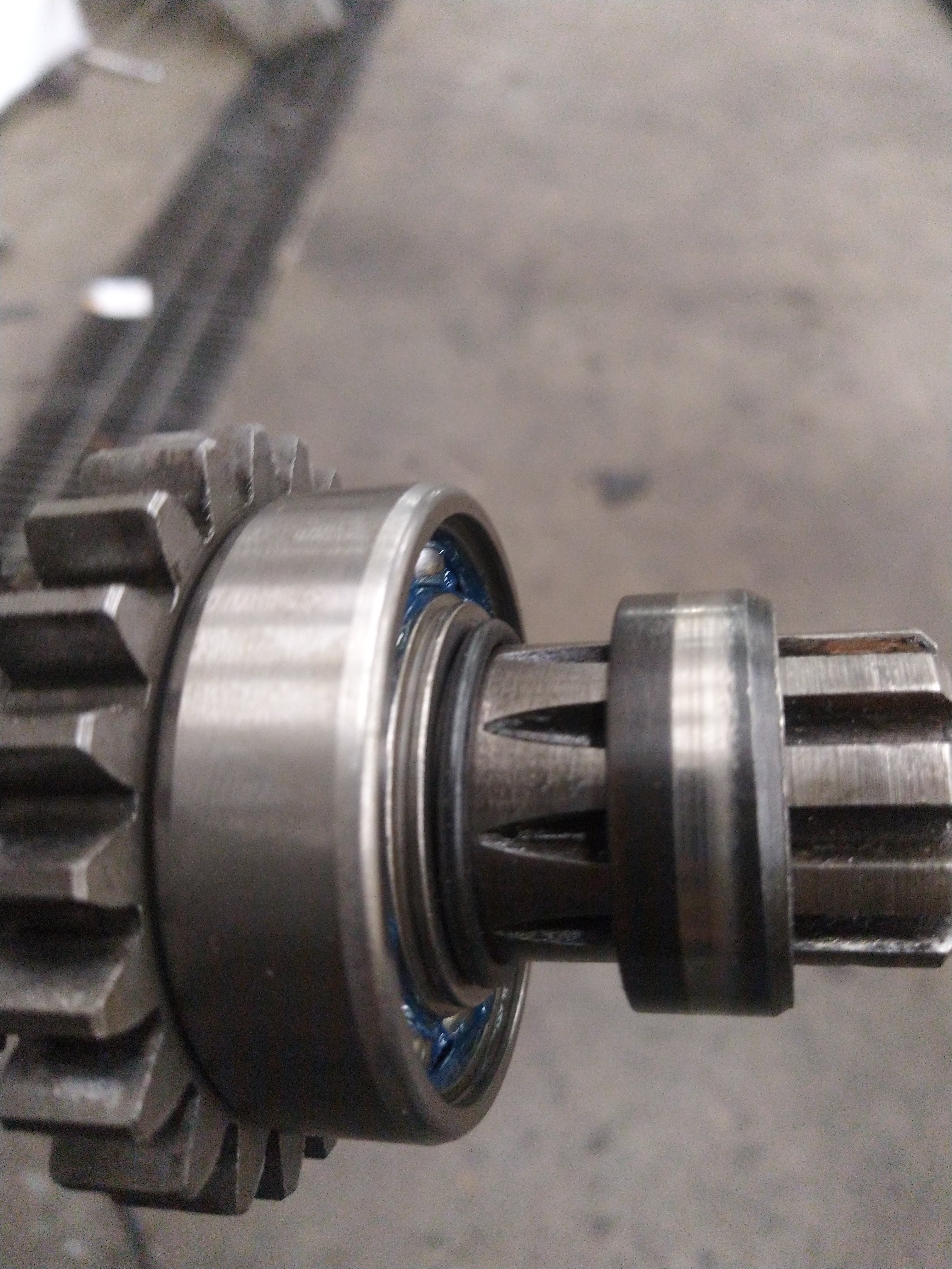

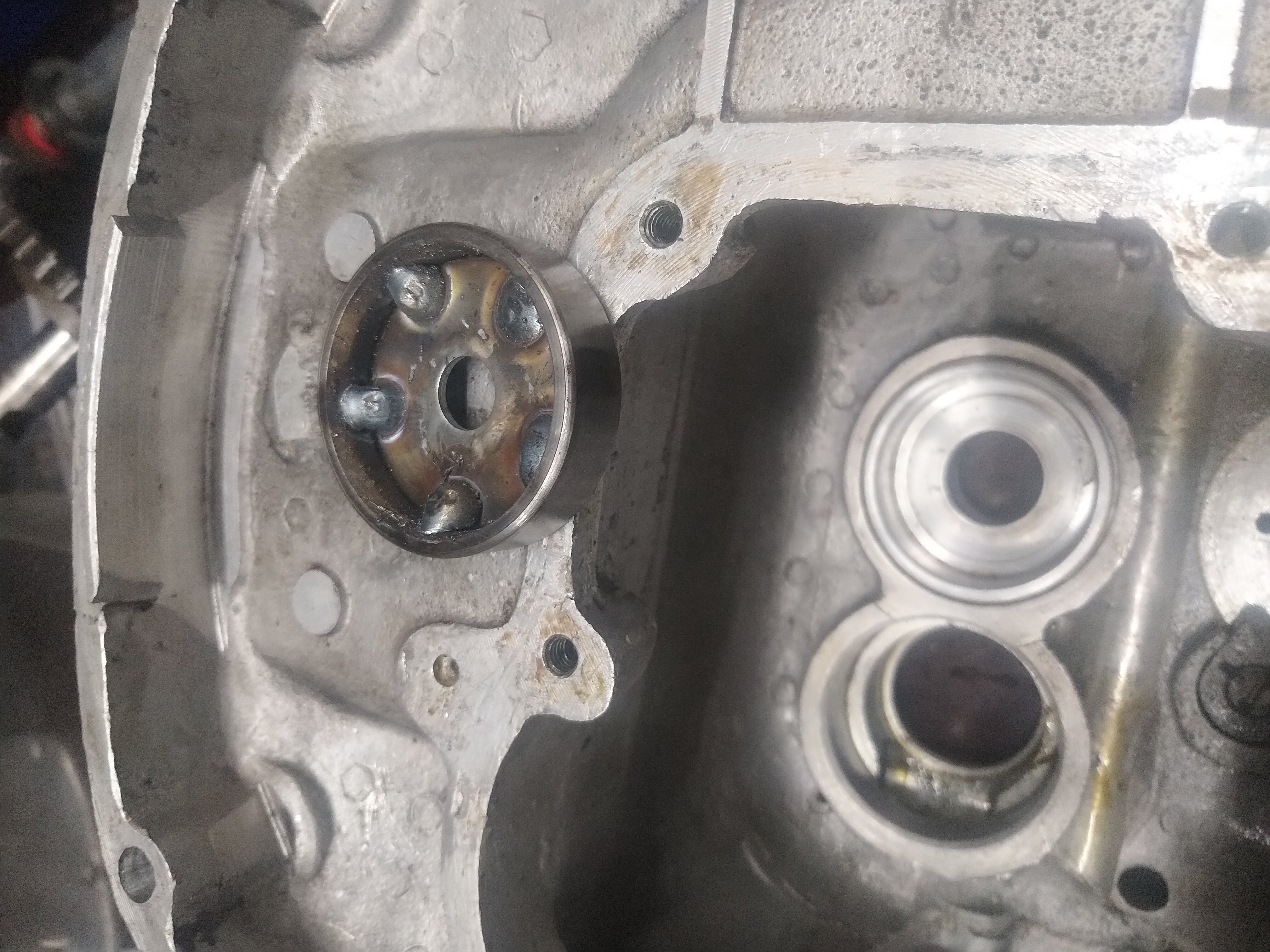

Jos nyt vähän joka laakeri tuntuu pyörivän pesissään miten sattuu, niin tuo enskan rullalaakerin ulkokooli oli kyllä harvinaisen tiukassa. Prikan hitsaamalla sain kopautettua pultin avulla pois. Onkohan tuo irtopesä molempiin suuntiin purkautuva? Jos ei pohjaa mihinkään niin onko sen syvyydellä joku mitta vai pannaanko se sinne vaan niin että kytkimen käyttövivun panta sopii paikalleen ja loput simmataan :think:

Viestit: 8349
Terve, se on yhteen suuntaa purkautuva, eli ulkokooli lähtee taaksepäin (kytkin painimeen päin) sovitteita on laitettu pääosin etupään laakerin alle ja jos on joku tarviketyyppinen takalaakeri, niin joskus on ollut pakko laittaa taka sisäkoolin ja kytkinakselin takapään rattaan väliin. nepparissahan tuo takapää on ihan tavan kuula laakerilla, ja jotkut on laittanut tuohon "ural " tyyppiseen laatikkoon myös kuulalaakerin taakse, mutta en muista mikä tuon elävän takalaakerin idea oikein noissa laatikoissa oli? johtukohan se jotenkin kasaukseen vai mihin....

Laakerin ja rattaan väliin sijoittuvista aluslevyistä kumpikohan on oikeampi? Vasemmanlaiset oli paikallaan, hieman erikoisesti kulunut ja varmaan osaltaan päästänyt sitä hienoa silpettä öljyn sekaan jota hieman oli havaittavissa. Oikeanpuoleinen tuli easthighwaylta kun varuiksi tilasin, ei ottaisi laakerin ulkokooliin kiinni ja on 0.05mm pläskimpi

Pienempi se pitää olla ulkohalkasijaltaan kun tuo vas. puoleinen , tuo easthigk. voi olla lähempänä oikeaa...

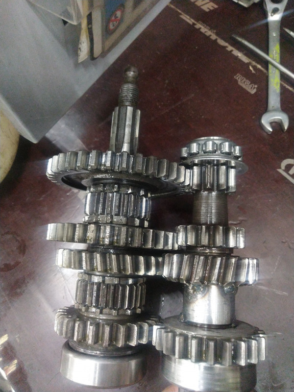

isompi pyörii akselin ympärillä kun on laakeri paikallaan, tuo oikea ei pyöri vaan jää sisäkoolin ja akselin laakerikaulan pohjan väliin jämptisti. nelosen ratas pyörii nyt sit tätä levyä vasten joka ei pyöri mukana.
hiukkasen on kakkosen ratasparin kosketus poskellaan, mitehä tuo nyt tuolleen
'70 K-650 (raato)
jonssoni kirjoitti: 10.03.2020 23:31 isompi pyörii akselin ympärillä kun on laakeri paikallaan, tuo oikea ei pyöri vaan jää sisäkoolin ja akselin laakerikaulan pohjan väliin jämptisti. nelosen ratas pyörii nyt sit tätä levyä vasten joka ei pyöri mukana.
Ratas on väärinpäin?

Mikä? Toisioakselilla ei voi olla ku yhteen suuntaan ku muuten kytkentähampaat osottaa vikasuuntaan, ensiöllä kakkone on yhtä puuta akselin kanssa

Selvennä vähän vaikka tuohon kuvaan, mitkä 3/4 rattaista pyörii vapaasti ja mitkä ei sitten varmaan lainkaan.

Ensiöllä 1-3 kiinteästi akselissa (kolmonen on vanha nelonen joka hitsattu akseliin poissorvatun vakikolmosen tilalle) ja nelosen ratas rympätty ja kiila pitää vielä aloillaan
Toisollahan nuo kaikki pyörii vapaasti kunnes kytkentärengas toisin määrää
Vai mitä tarkoitit? Aluslevyn ja toision nelosrattaasta jos oli kyse niin ratas pyörii kyllä hyvin, aluslevy vain ei pyöri kuten edellinen teki

Ok. sen ratas paketin joka on toisioakselilla niin pitää olla tietyn mittainen paketti (ihan hatarasta muistista heitän vaikka 134 mm) ja sen öljypainelevyn, joka on sen nelosrattaan ja laakerin välissä pitäisi tukeutua sen toisioakselin laakeriolakseen ja nelosrattaan pitäisi olla pienellä välyksellä siihen painelevyyn (joka ei siis pääse lähemmäksi ratasta sen akselin olaksen takia) välys on jotain 0.02..0.05 luokkaa oikean pituisella rataspaketilla. Eli 4 ratas pyörii vapaana ja rattaan ja öljypainelevyn välissä ihan pieni välys , eli levy ei pyöri rattaan mukana.

MATTI kirjoitti: 11.03.2020 10:20 sen öljypainelevyn, joka on sen nelosrattaan ja laakerin välissä pitäisi tukeutua sen toisioakselin laakeriolakseen ja nelosrattaan pitäisi olla pienellä välyksellä siihen painelevyyn (joka ei siis pääse lähemmäksi ratasta sen akselin olaksen takia) välys on jotain 0.02..0.05 luokkaa oikean pituisella rataspaketilla. Eli 4 ratas pyörii vapaana ja rattaan ja öljypainelevyn välissä ihan pieni välys , eli levy ei pyöri rattan mukana.
Okei, kiitos, uskosin että tämä on hyvä. Laakerin sisäkooli painaa tämän uuden aluslevyn olaketta vasten niin ettei se pyöri, ja nelosen ratas pyörii oikein hyvin. Pitää vielä luiska tuikata väliin ja tarkastaa tilanne. Onko aluslevyn tarkoitus pitää öljyä laakerin puolella vai rattaan liukupinnalla? Tämä levy kun ei laakerin kuulaosaa peitä kokonaan, eli päästää öljyä vapaasti laakerin läpi. Vanha levy peitti koko laakerin mutta pyöri akselilla

Se aluslevy on yleensä n. 2..2.5 mm paksu topakka levy, ja se estää vahvana levynä rattaan pääsemästä vaihteen siirrossa "karkuun" ja samalla allastaa hieman öljyä laakerille. Tuollainen levy on melkein aina siellä etupäässä , ja joissain myös akselin takapäässä.

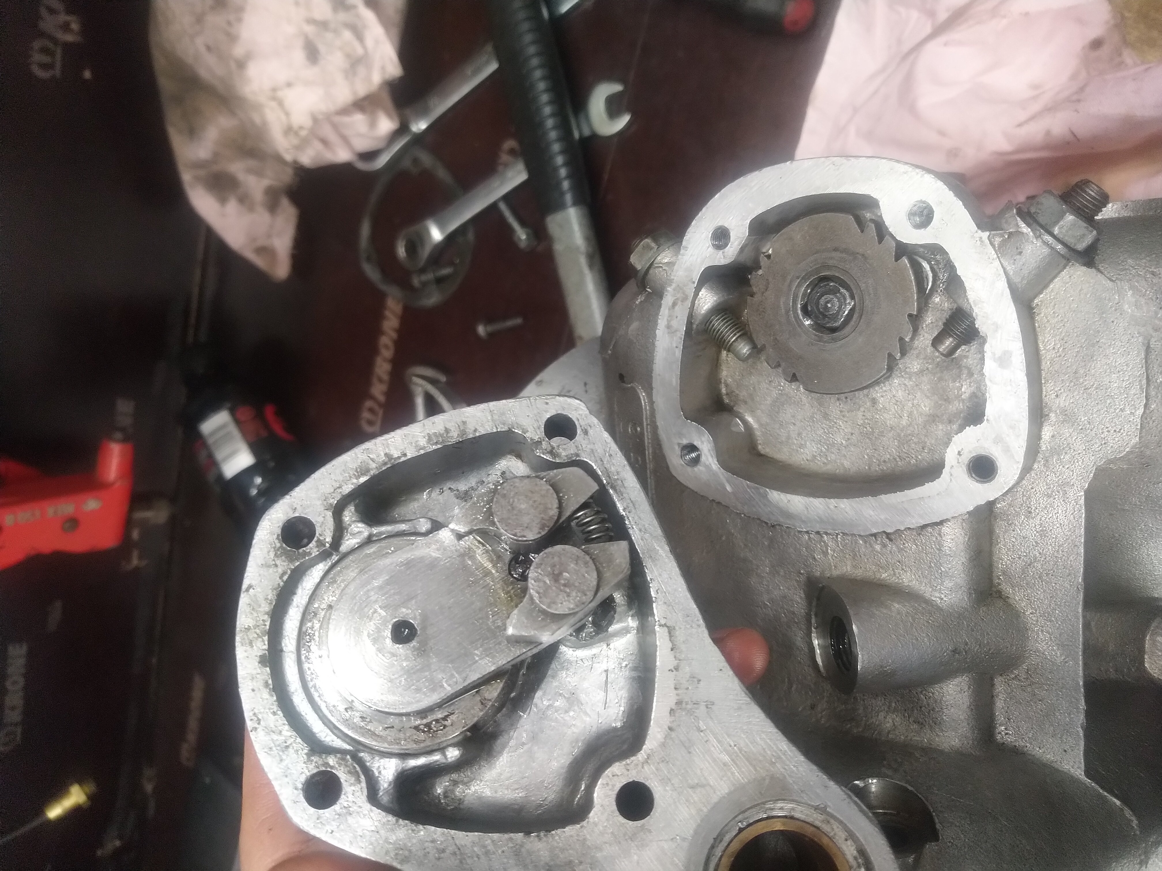

Onkohan kellään jotain kuvaa siihen pedaalin säätö/käyttömekanismiin jossa pikku kynnet jousi välissään painaa hammastettua levyä vasten, laitoin kasaan mutta vähän jäykähkön tuntunen tuli kun kammesta kääntää. Tai sitten heitän hampaat pois, kun ei tuota poljintakaan ole. Hittoku tuli hylomaroitua ne sivuposket jo 🙄
'70 K-650 (raato)
Viestit: 8349
jonssoni kirjoitti: 13.03.2020 00:04 Onkohan kellään jotain kuvaa siihen pedaalin säätö/käyttömekanismiin jossa pikku kynnet jousi välissään painaa hammastettua levyä vasten, laitoin kasaan mutta vähän jäykähkön tuntunen tuli kun kammesta kääntää. Tai sitten heitän hampaat pois, kun ei tuota poljintakaan ole. Hittoku tuli hylomaroitua ne sivuposket jo 🙄
Hylomar lähtee puolikiinteänä vielä asetonilla ...
