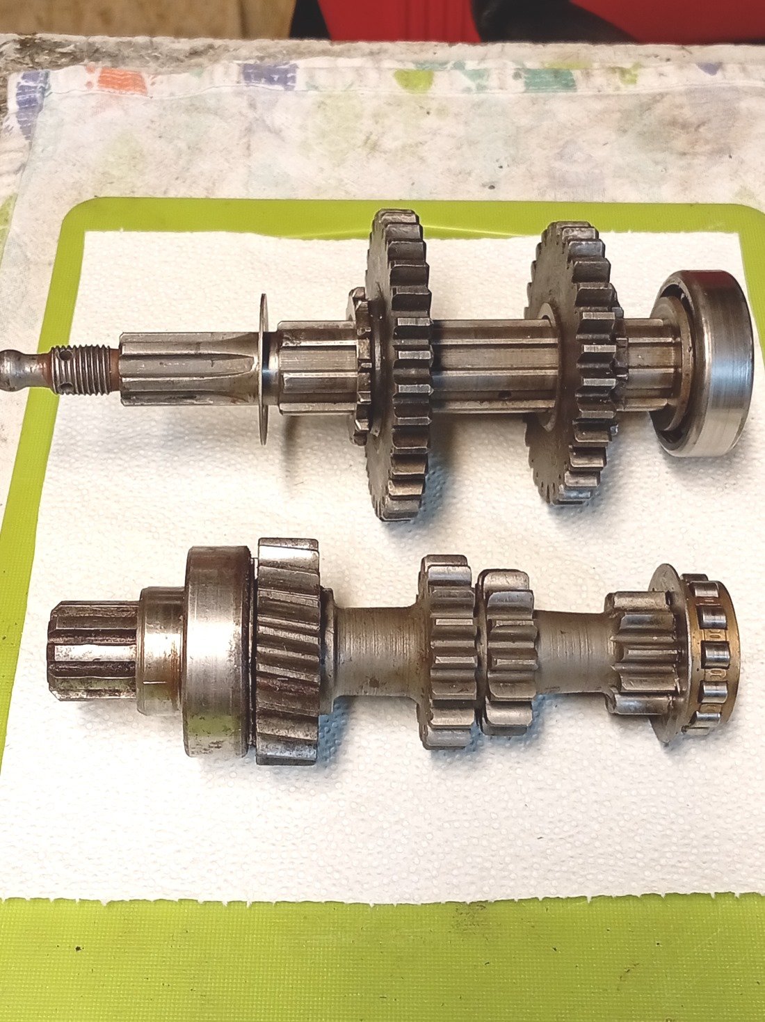

No niin, Matilta tuli akselit ja 2. ja 3. toisiorattaat.
Tempaisin toision kokeeksi kasaan. Vispilän puolen painelevyn ja ykkösrattaan välissä on sama shimmi kuin vanhallakin akselilla.
0,2mm lehti nahkeasti nivaskan väliin on työnnettävissä. OK välys?

2. ja 3. pitävät pyörittäessä rallatusta, pitänee päädyt rattaista ja noista siirtoholkkien pooriholkeista läpätä hiomapaperin päällä.

Ei paha..nyt sinun pitää tarkistaa mikä on koko akselin päittäin välys laatikon sisällä, kun siinä on laakerit ja ne paksut painelevyt päissä...asiaa helpottaa jos kasaat laatikon testiä varten vanhoilla laakereilla jotka on hiottu hieman asennus osiltaan alikokoon..(akseliin ja kuoreen) hionta on helppo tehdä pyörittämällä laakeria akselissa "sortaen" hiomanauhakoneesen..ja samoin sisäreikää hiomalla sitä "sortaen"vaikka nauhakoneella (tai jollain sisään mahtuvalla karahiomakivellä) . silloin on helppo tuntea(mitata heittokellolla) käytettävän kansitiivisteen tai vastaavan paksuisten rakotulkin liuskojen kanssa mikä on sivuakselin käyntivälys..kun laitetaan sovitteita akselin ja päätylaakerin väliin niin että sivuakselin päittäis välys on 0.1..0.2 ollaan hyvissä arvoissa. Pääakselissa (kytkinakselissa) saa olla enempi välystä 0.2..0.5 välille.karkeasti näin...

Aloin askartelemaan vaihteiston kanssa. Melkoisia eroja näissä mitoituksissa on. Saa nähdä, miten asettuvat rattaat linjaan.

Katsellaan... Ei se rattaiden kohdistus siinä ennenkään täydellinen ollut, tiedä, vaikka tällä akselilla olisi parempi. Akselit ovat kotelossa käyntivälysten tarkistamista varten, vielä pitää kytkinakselin laakerin sisäkooli hioa jollain ilveellä väljäksi sovittelutyötä varten. Ulkokoolien hionta olikin helppo.
