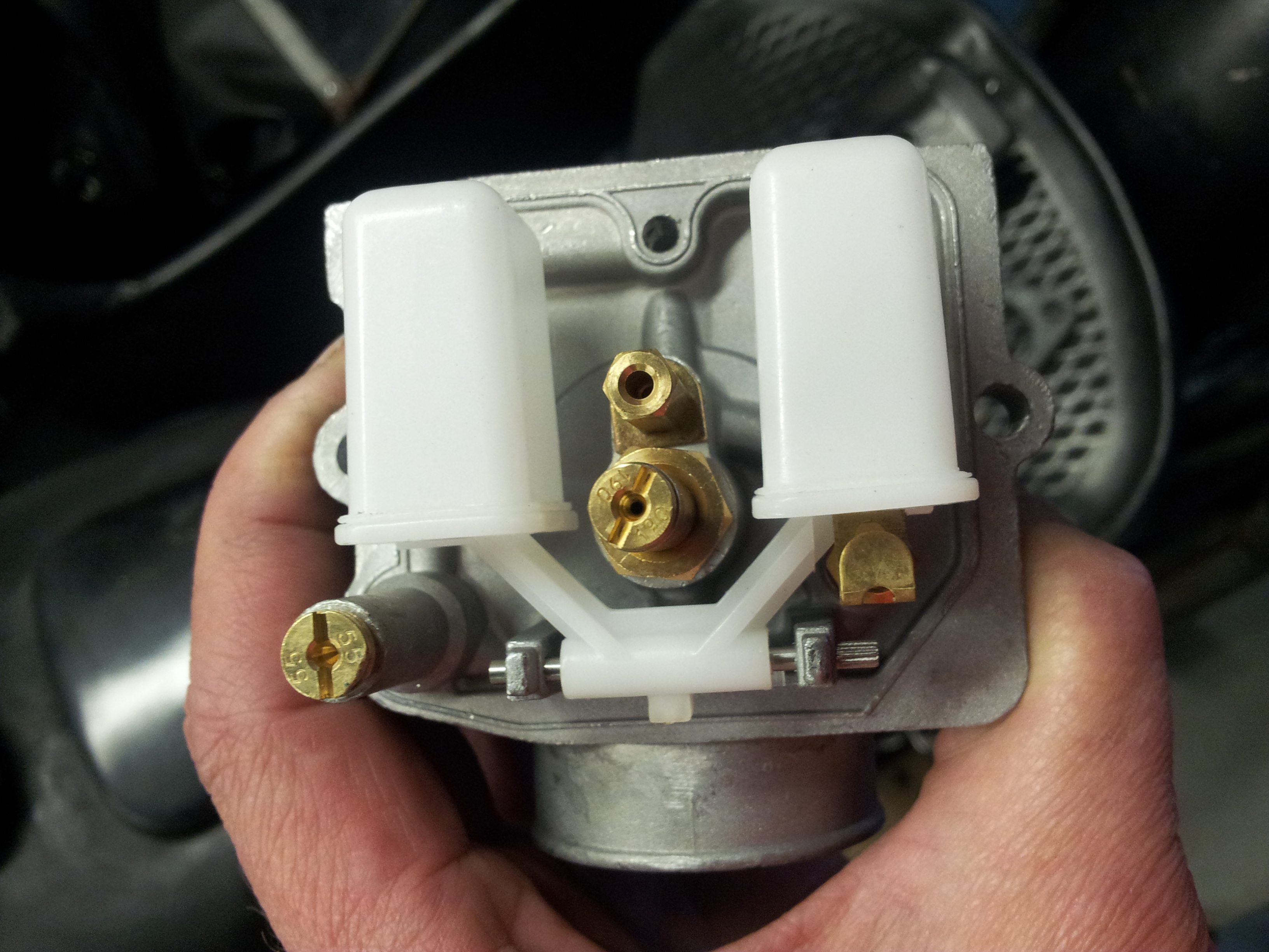

Tässä nyt kuitenkin kuva kyseisestä k68:sta

Sulla lukee siellä 190 missä mun kaasarissa lulee 250.... mahtaiskohan vika olla siinä?

Olihan se jo tuolla pari kertaa mainittu että suuttimen koko 190!
Eli vois äkkiseltään kuvitella että siinä se vika sitten on??

...siis elikkä tuossa kuvassa näkyy tuo tappi, jossa pääsuutin, tuo missä lukee 190.... Sen pyörintälukituksena on hassu prikka joka on kiinni tyhjäkäyntisuuttimella. Nyt kun tuon tyhjäkäyntisuuttimen irroittaa hassuine prikkoineen ja kiertää suutinrungon ( sen tapin siinä keskelläö) irti, laittaa sen alle tiivisteen ja kiertää tiukasti uudelleen kiinni, sovittaa prikan ( toisinpäin jos laittaa sen prikan on siinä mulla kulma toinen viisteessä, jotta saa lukitusasentoon vaikka suutintolppa olisikin nyt pysähtynyt eri kulmaan...) ja kiertää tyhjäkäyntisuuttimenn uudestaan kiinni.
Ennenkuin irroitat voi testata onko ko tappi höllällä, eli klappaako se. Jos klappas, on vika luultavasti siinä... mutta jos se piukassa.... niin ehkei vika ole tässä esitetyssä muodossa.... niin pitää etsiä muualta. Lykkyä.

kaasareissa lukee k68y ja toisessa tuo 01. Kaasarit on ollut ihan lihoina eikä mikään paikka ole löysällä. Taitaa pyörän omistaja tilata pekarit muutenkin noitten tilalle.

Saatin säätöihin kun tilattiin korjaus sarjat ja vaihdettiin pääsuuttimet.
