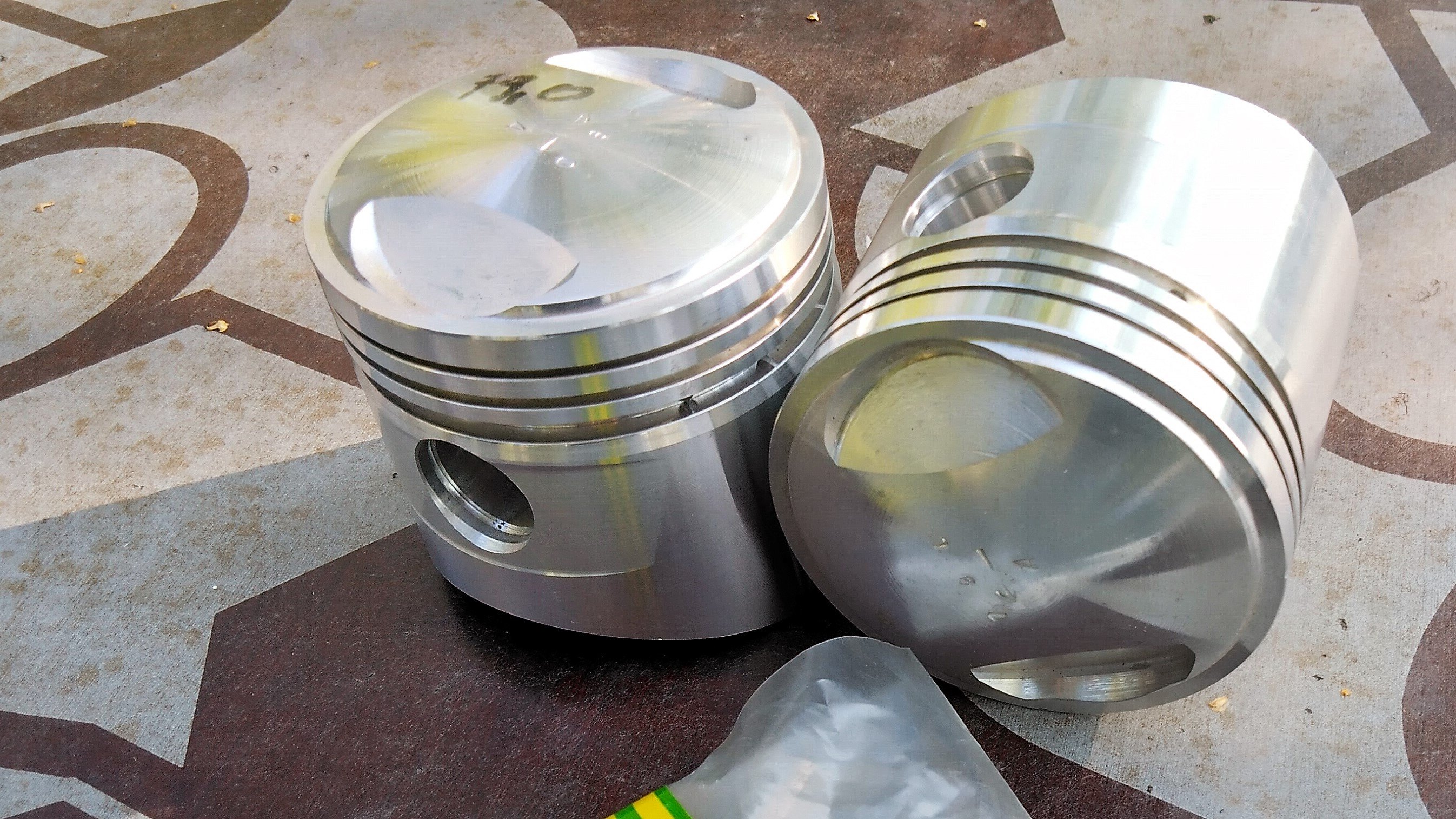

kalkkuna kirjoitti: 25.03.2026 10:21 Plan BEE ne sun vanhat portaalle kuluneet 750 sylinterit ja poraus 82 virimännille (silloin ehkä shimmausta tiedossa).
Poraa nuo pytyt autoexportin 79 mm männille, niin taitaa olla helpoin homma...
79 mäntä
79 mäntä
Ps noita on kumminkin muutama tapaus ollut jopa liikenteessä

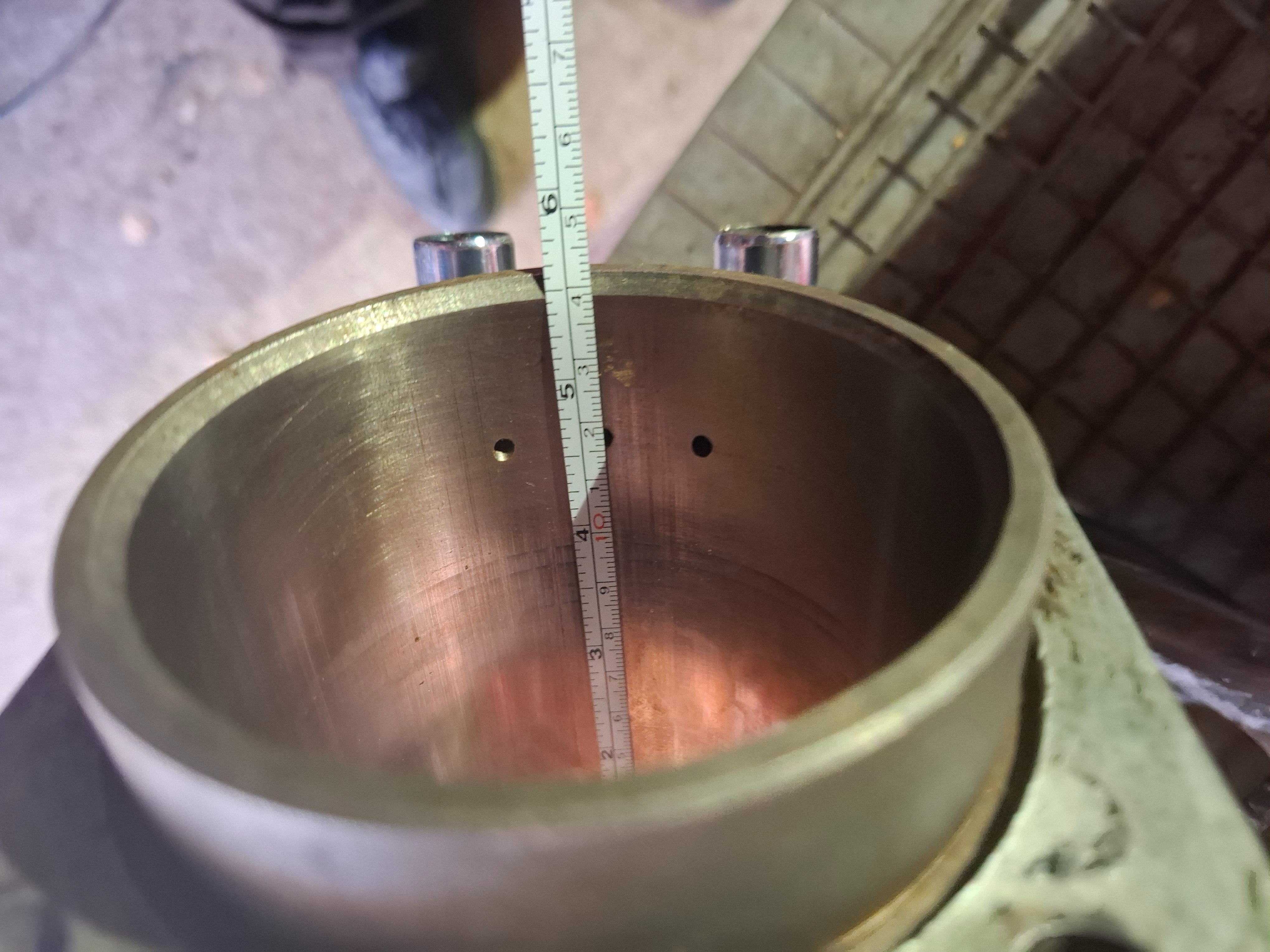

Nyt aukses :shifty: Pitkillä kangilla sitä iskua tehdään kauempana, eli pelkän liikkeen kasvun lisäksi myös se varsinainen tapahtuma alue on toisaalla. Ei tästä selvitä ilman 27mm palaa ja se 16mm olis turvallinen jatko. Sentti puuttuu helmaa jos koittaa Voyagen pytyillä jatkaa :snooty:
Paras hyväksyä vastoinkäymiset ja normi 650cc lohko käyttöön (sylinterin aukko lohkossa vakio). Vouyagen isoreikänen lohko ja lyhyet sylinterit eivät ole omiaan tähän. Zorbakessa on Voyage kone paikallaan ja hillotaan nää sen varaosiksi...
Vuosi sitte oli toiset leikit ja 650 meni nippuun (lohkon vuotovika paljastui liian myöhään). Puretaas taas, paikataan ja koitetaan tästä 750 moottoria.

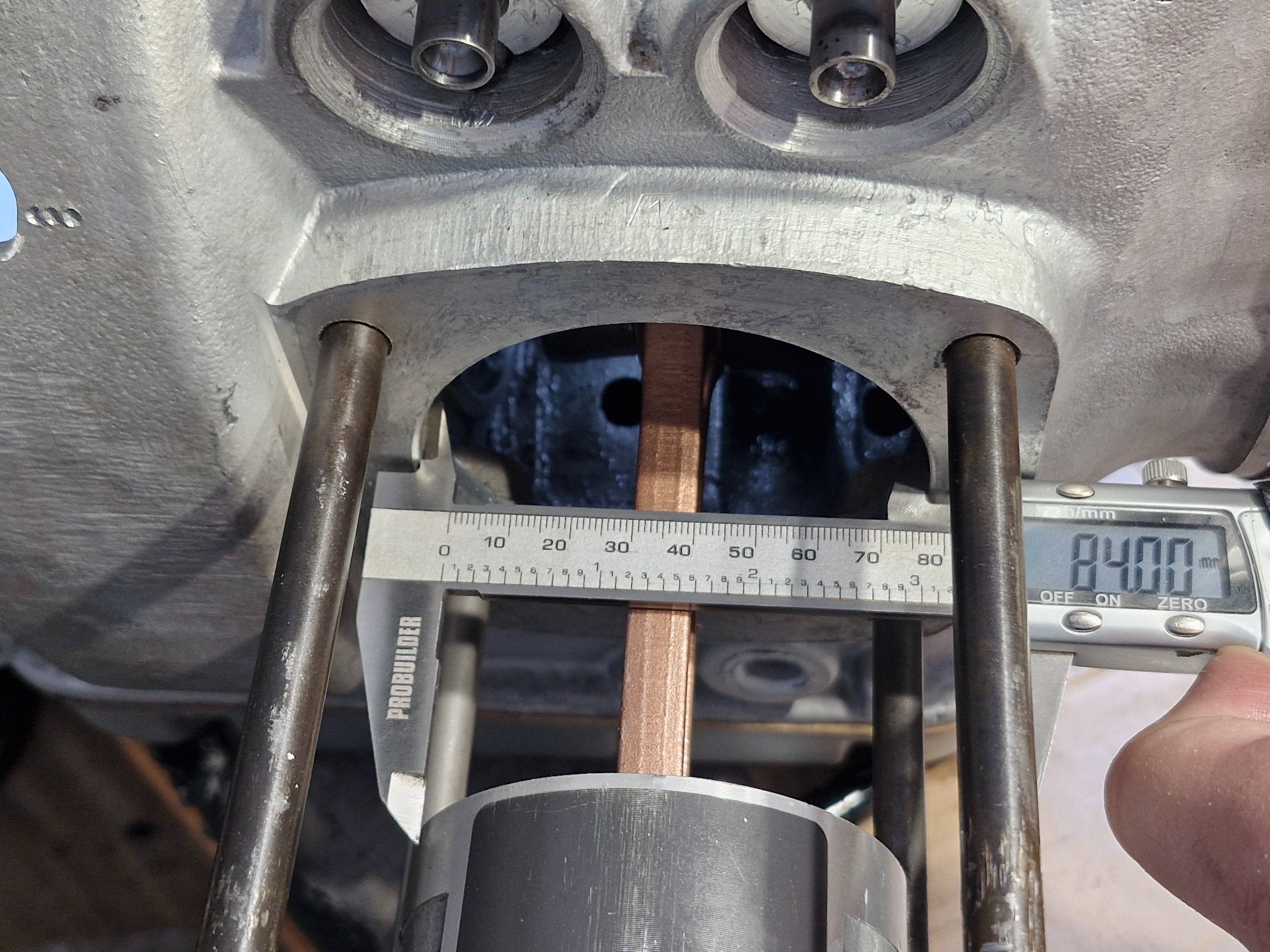

Nyt on omat insinööri leikit taas leikitty. Ihmettelin kun sylineri ei oikeen ottanu asettuakseen. Aika ottaa SV kone työnalle ja pusetaan tää paskakasa parin vuoden jäähylle. Mietitään 2028 lisää. Tästä ei vuoden jäähyllä mennä.

Jaahas jaahas...tuokin vielä...mitehä tuota reikää sais nakerreltua sen pari milliä... :think:
Älähä nyt vielä luovuta...tuumaillaan ja spekuloidaan....kyllä se siitä.. :pray:
Viestit: 8357
Re: Uhka vai mahdollisuus?
Kyllähän tuosta avarruspäällä lähtee ilosesti pois..kiertokanki pitää vaan jollain lukita pysyy keskellä, pinnapultit pois, ja terä kiertää ympyrää ulkoreunalla..ohjaava taso saadaan onneksi puolin ja toisin pyttyjen pohjatasoista...jyrsinkoneeseen ja avarruspäällä sur..sur.

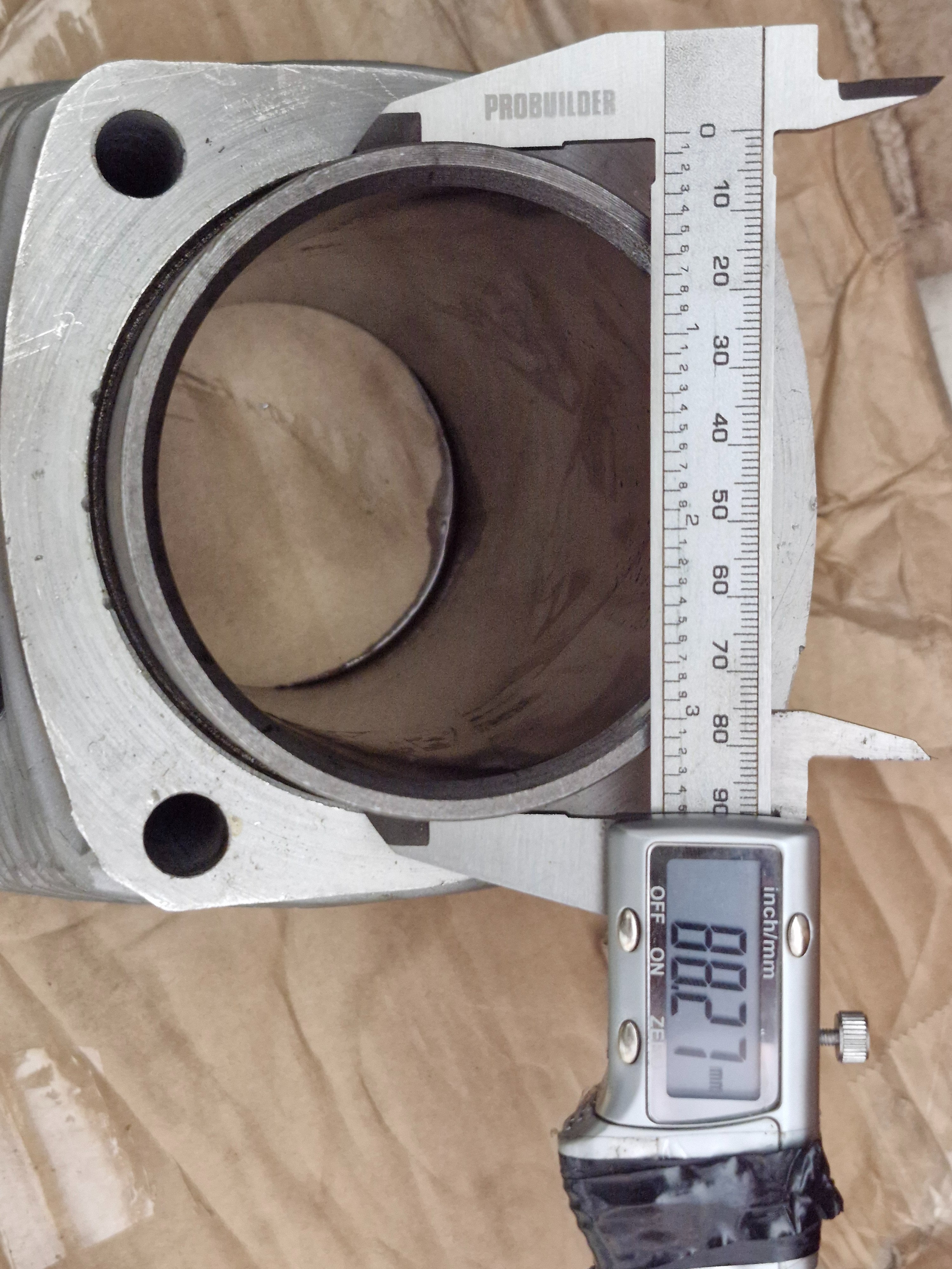

No jospa tuosta pytyn lohkon sisään menevästä osuudesta sorvais sen pari milliä pois...
Eli samaan mittaan,ku kuuspuolikkaan pytyssä.
Kolme milliä jäis seinämän vahvuudeksi...sehän se taitaa olla kuuspuolikkaan pytynkin seinämä.

On hetken jäähyllä, mutta ei tää lopullisesti stopannu. Lohko menee jyrsintään Turenkiin.
