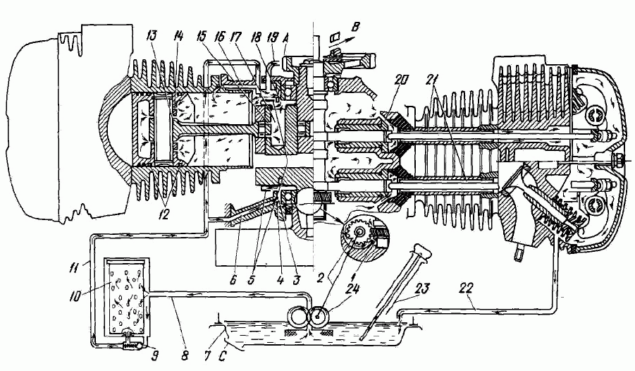

Kansiventtiili Uralissa se menee kuvan mukaan pumpulta ensin suodattimelle, siitä sitten porauksien ja putkien välityksellä laakereille, jakorattaalle ja kanavan kautta vasemman puolen pytylle...
Urrikka oil roiskuu.gif (100.54 KiB) Katsottu 8958 kertaa
Ps siis scheman mukaan mutta meneekö oikeesti

Jäi hieman vaivaamaan mitenkä tuo vakiopumppu tuottaa öljyä ja tuli tehtyä pieni demonstraatio...
Etupäähän letkulla lenkki ja pyörittää porakoneella nokkakepistä.
Ps hyvin nousi öljy laakereille ja vasemman pytyn voitelureikään sekä jakopään putkeen
