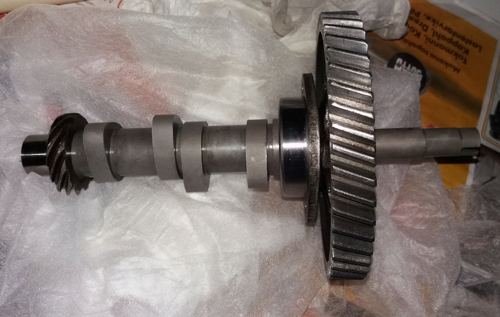

Nyt jäi mieleen, eli K-Line oli tosiaan kyseessä. Tässä tuli nyt ilmi sellainen, että venttiilien varret on epätasaisesti kuluneet. Vaihtoon menee kaikki. Tässä tilanteessa taitaisi olla paras ostaa ne ylikoko varrelliset venttiilit ja toivoa, että holkkeja ei tarvitisi enää asenneella.
En tiedä pitäisikö itkeä vai nauraa. Ajattelin vain vähän putsailla pyttyjen kanavia, hoonata ja laittaa takaisin paikoilleen. Mutta nyt onkin monen sadan lasku tulossa venttiileistä.
Uuteen HQ nokkaan asensin rattaan. Eipä ollut nokassa kovin tiukka sovite. Sen olisi varmaan saanut putkenpätkällä ja vasarallakin paikoilleen. Uskaltaakohan tuollaiseen liitokseen luottaa?

Jos olisi kumminkin välyksetön liitos jonkinlaisella puristumalla, niin oheinen loctite on kyllä hyvä varmistus

Paljonko prässin viisarin pitäisi minimissään näyttää rattaan liitokselle että uskaltaa kirkolle asti ajaa?

Semmonen tunne että viisto hammastus puskee ratasta väkisten laakerin suuntaan? Tällön jos nojataan sisällepäin ei se siitä ulospäin pääse tulemaan oikeen mitenkään kun kone käy?

Näin minäkin päättelin. Kampiakselin ratas työntää nokkaa lohkoon päin. Maalaisjärjellä pääteltynä.

Pari tapausta tiedossa,että ratas on löystynyt..Karjalan-Kannaksella ja Virossa...ilkeää ääntä pitää..
Re: Sekalaista ongelmaa...
Lähetetty: 30.10.2020 17:22
Tienvarsi remotti Itävallassa...
Ps 1,5 kg moskalla kolme napakkaa napsua, niin hyvin pysyi jakoratas nokka-akselissa ja kärsi ajaa kotiin
Lähetetty: 30.10.2020 18:43
Justeeri kirjoitti: 30.10.2020 15:58 Paljonko prässin viisarin pitäisi minimissään näyttää rattaan liitokselle että uskaltaa kirkolle asti ajaa?
jaa..a onkohan sitä kukaan päässyt todistamaan/toteamaan, mutta on niitä joskus tienpäälläkin vaihdettu aika alkeellisilla välineillä eikä ainakaan kaikki ole uudelleen porsinut. Puhtaat pinnat ,tasainen (pienenpikin puristus) tiukka kiilaura +ehjä kiila ja ehkä hieman liimaa varoiksi , ei kovin hakkaava jakopään hammastus, niin melkoisen hyvät mahdollisuudet pidempäänkin kirkkoreissuun mun mielestä.

Ei sovi uusi nokka pyörimään. On se sen 0.15mm korkeampi kuin vanha, mutta näköjään se sitten riitti.

22.03mm sain nokan sovitteen halkaisijaksi. Miten tuota tulkitaan, paljonko saa rattaan reikä olla?

rattaan reikä max . 22.014 /min. 21.968

Olen testannut ku hammasratasta tunkkaa laakereineen pois akselista, niin 1,5tn tunkissa ei riittänyt voima, 3tn tunkilla lähti.
Kasatessa 1,5tn tunkissa riitti voima hammasrattaan asennukseen

Hyvä, kiitos tiedosta. Muistelen rattaan olleen 22.08mm...? joten toleranssissa vaikuttaisi olevan. En muista tarkalleen paljonko prässi näytti, mutta saattoi olla 1t luokkaa.

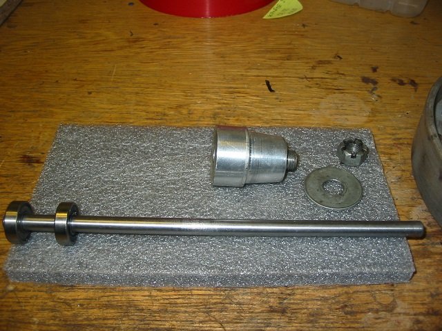

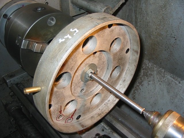

jos ylätuen pulttaa tiukasti kiinni runkoon tulee usein tärinää jaloille ja käsille...jos ylätuen kiinnittää runkoon kumipuslilla niin tärinä käsiltä häviää yleensä melkein kokonaan ja jaloille vähenee selkeästi...nämä omakohtaisia kokemuksia Dneprista ja Uralista.Vauhtipyörän tasapainotan staattisesti aina kun vauhtipyörään teen huoltoa (esim vaihdan kytkimen tapituksen) Olen sorvannut vauhtipyörän keskiöön sopivan kartiotapin jonka läpi menee 10 mm liukusovite reikä, ja kartion pienen pään jatkona on kierre osuus. Vauhtipyörään kiinnitetään kartiotappi tuolla kierreosassa olevalla mutterilla ja kartiotapin läpi laitetaan dia 10 mm hiottu teräsakseli. Teräsakselin toisessa päässä on kaksi kuulalaakeria liukusovitteella ko. akseliin .laakerit kiinnittyy sorvin pakkaan ja akselin toinen pää tukeutuu kevyesti keskiöreiästä tukipylkän pyörivään kärkeen. Vauhtipyörä pyörii liki vastuksettomasti tuossa rakennelmassa. Vauhtipyörän raskaimman osan kiertyessä alas asetan magneetilla, sinitarralla tms. vastaiselle puolelle painoja kunnes vauhtipyörä pysähtyy mielivaltaiseen asentoon. Punnitsen vastapainot ja katkon esim, 8 mm tangosta vastaavan painoisen pätkät jonka mukaan tiedän kuinka monta/syvää 8 mm dia. poranterällä tehdyt poraukset pitää tehdä sille raskaammalle puolelle vauhtipyörää ,jolla staattinen tasapaino saavutetaan. Tässä voi yhdistellä tapitukseen myös kytkimen raskaampia rautaosia ,jos niiden merkityllä asemalla saavutetaan jotain etua. Yleensä on kumminkin hyvä painottaa vauhtipyörä ensin ja yrittää etsiä keskeisiä kytkimen rautaosia sitten erikseen. Vauhtipyörät saattaa olla kyllä lähtöjään niin epäkeskeisiä että usein on ensin hieman sorvattava ennen kun viitsii alkaa painottaa. Mutta hyvin painotettu vauhtis keskeisillä kytkin raudoilla tekee ajon kyllä mukavaksi.
