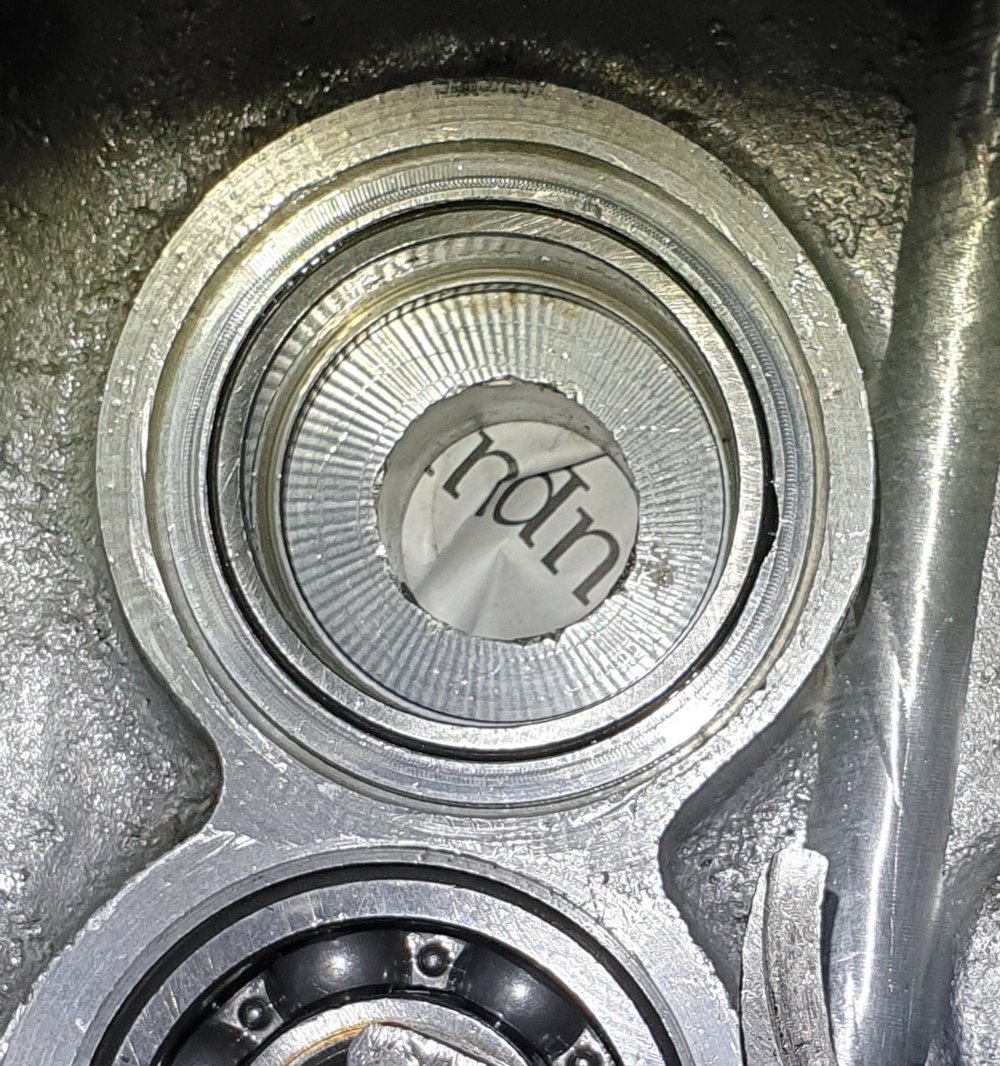

Minä en muista koskaan nähneeni putkea siinä levyssä. Siis samanlainen se on minunkin kaikissa lootissa (2 kpl).
Ensiöakselin takalaakerin ulkokoolin saa sieltä laakeripesästä pois helposti, kun poraa lohkoon 2 pientä reikää ulkopuolelta. Sen jälkeen voi ohuella tapilla lyödä koolin pois. Reijät voi täyttää silikonilla odottamaan taas seuraavaa laakerin vaihtoa. Reijät jää muutenkin kytkinvivun tukirinkulan taakse piiloon.

Milläs tuo alumiininen laakeripesä 7204102 on kiinni?
Näkyy olevan lohkoa sen ympäriltä tiukattu pistepuikolla.

En ole aiemmin pannut merkille, että laakeripesäkin olisi erillinen kappale... Mutta saattaahan tuo kyllä ollakin. Päätellen kuvasta, niin puristusliitoshan sen kaiketi pitäisi olla... ja varsin tiukka sellainen.
- 20211114_174811.jpg (307.65 KiB) Katsottu 2353 kertaa
