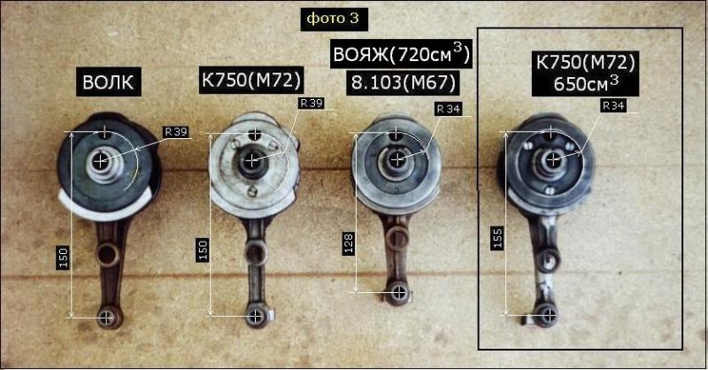

Kootterihan vois laskee tuoreimmilla trigonometriataidoilla,. tai ihan kuka vaan, mitä se sitten oikeesti tekee limppuheitossa. Ite koitin laskeskella, pyöristelyjen jälkeen sain tulokseksi vajaat 5 astetta, eli 177,5/182,5. Nyt en vaan usko laskuihini....taidot ruostuneet
Iskustahan tulee r=78
vauhtipyörä r=112,5
5 astetta vauhtipyörän kehällä muistaakseni 9,81mm

Ajatusvirhe siinä että vauhtipyörän koko ei merkitse mitään. Kiertokangen pituus tarvitaan noissa laskuissa.

Ripa kirjoitti:Ajatusvirhe siinä että vauhtipyörän koko ei merkitse mitään. Kiertokangen pituus tarvitaan noissa laskuissa.
Annoin vaan noita mittoja, mitä oli tiedossa, kiertokankihan on muistaakseni 155mm keskeltä keskelle. Ne pienet ympyräkaaret voi mielestäni laskea suorina, vaikutus vähäinen.

eipä tuo muistikaan aina pelaa... siis 150mm....

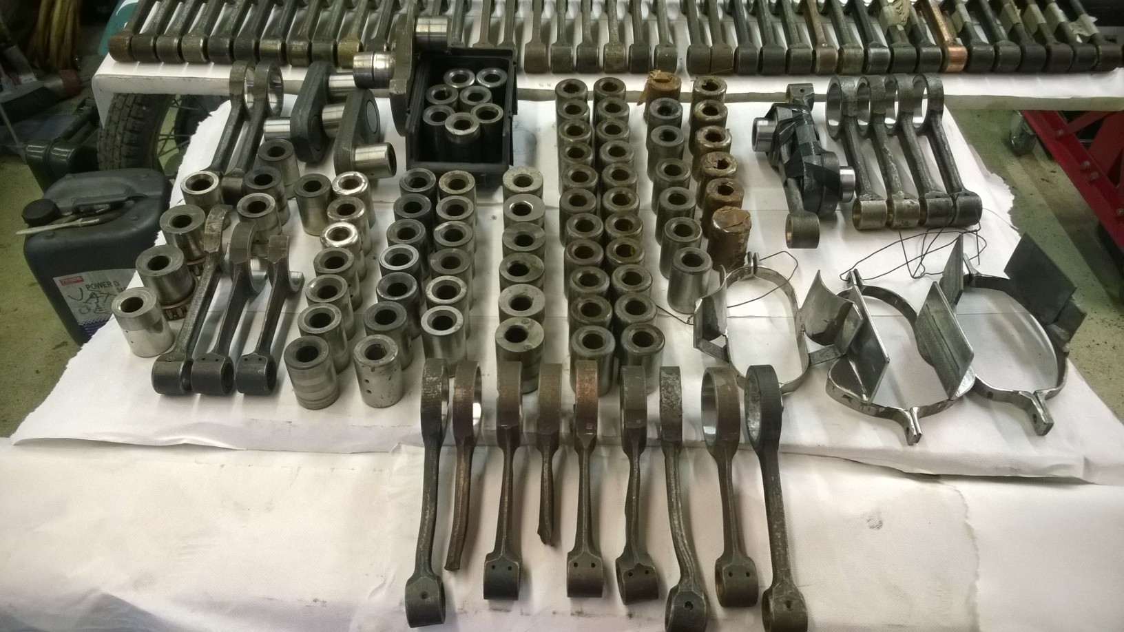

Terve,
Mitä esim. jos ei satu kaikki osaset olemaan samaa kokoa ja pareja?
Kiertokangen yläreijän koko heittää 0 - 0,3mm, minkälaisia mittauksia on saatu mittavirhe huomioiden.
Otannaksi riittänee 20 kappaleen mittaus? vertailuna 60 kpl mittaus.
Muuttuuko kiertokangen pituus?
Miten jos neuloja käyttää alasilmässä 6.97 - 7,05mm.
Kiertokangen alasilmän koko vaihtelee 0 - 0,05mm.
Tappi paksuus vaihtelee 0,05mm.
Ohjekirjastossa kerrotaan että Standardi neula on 6,97mm.( Pettai Markolta sai vahvistuksen asiaan aikanaan ja EastHighwayn sivuilta löytyy neula koot:
R1= 6,98.
R2= 6,99.
R3= 7,00.
R4= 7,01.
R5= 7,02.

Vielä lisäisin jos esim. alapäähän on sovitettu laakerihela ja reijän suurennus ei ole sattunut just kohdilleen vaan 0,05mm siirtynyt toiseen reunaan.
