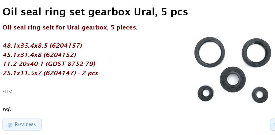

Noissa vanhoissa laatikoissa missä haisee neuvostoliitto sisällä oli osamilliset tiivistesarjat, mutta niitähän ei enää ole saatavilla...

Re: Wanhan pakittoman remppa
Lähetetty: 26.03.2026 18:07
Kirjoittaja JuhaK71
ahaa, se alkup. kardaanipään stefan leveys oli 8,5mm. Voipi se tuo kymppi siis sinne ehkä mahtuakin....
Lähetetty: 26.03.2026 18:11
Kirjoittaja Justeeri
Kiitokset Uskilalle tiedosta! Mutta voi voi miten eksoottista stefaa sinne pitäisi löytää... :-(

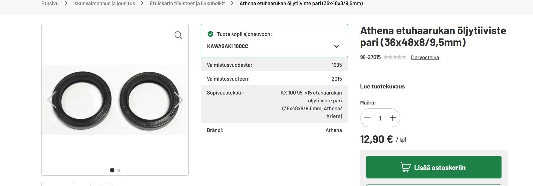

Kawasaki KX 100cc etuhaarukan stefana löytyy motonetin valikoimasta 8mm levyisenä?
https://www.motonet.fi/tuote/athena-etu ... earch=true

Ohhoh! Tuohan oli hyvä bongaus!

Näyttäisi olevan paikallisessa Motonetissä pari noita Kaljeen löytämiä stefoja. Pitääpä tsekata.
Tuossa alkuperäis mitotuksessa on sisäreikä 35.4mm. Eli jos se vispilä tosiaan olisi liian kapea 36mm stefalle, että alkaa oilit tulla läpi sen takia niin saisikohan sitä jousta kiristettyä sen vertaa?

Kävin motonetistä nuo haarukka stefat. Nämähän ei tokikaan ole moottorin olosuhteisiin tarkoitetut. Mutta kovia lupauksia valmistaja antaa näille:
"This kit is composed of two fork oil seals with exterior part in rubber, a single sealing lip and a bulging dust seal lip. Athena has a full range of fork oil and dust seal kits. The quality of Athena fork oil and dust seals is superior compered to OEM's, guaranteeing excellent, smooth performance, seal at high temperatures and great resistance to abrasion."
Pitäisi siis lämmön ja hankauksen kestoa olla.
Tämä stefakoko 36x48x8/9.5 listataan myös E. Franke:n oppaassa. Tässä on tuo pölyhuuli aika ulkoneva. Sisämitaksi mittasin kutakuinkin 34.80mm. Ehkäpä ei jää liian väljäksi. Varmaan tällä pitää lähteä kokeilemaan.
