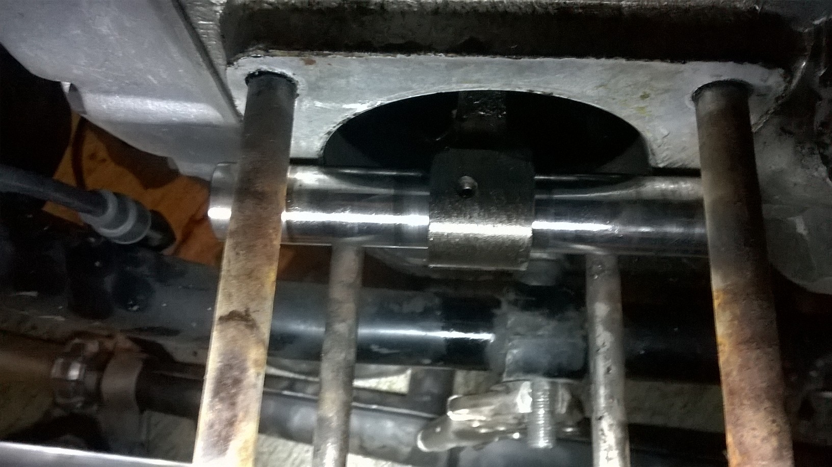

Ei olisi kauaa pysynyt toisenkaan männän lukkorikat paikallaan ,olivat ne niin nyöppääntyneet .
Nyt herääpi kysymys kuin hiton kierossa ne tapit oikein ovat .
On täältä alumiitia lähtenyt ,toivottavasti ne ovat öljypohjassa vain koska laakerit tuntuu välyksettömiltä.
Pysyykö tuo tappi nyt paikoillaan niillä teflonkorkeilla kun noin voimakkaasti ne tapit ovat hakanneet kaikkiin lukkorenkaisiin ?
No onneksi ei enään löytyynyt muuta menekkiä kuin venttiilit varmaan kannattaisi vielä laittaa uusiksi , seetien kanssa varmaan pärjää hiomalla
uudet venttiilit niihin sopivaksi

Tuonne on laitettu ihan väärät sokat..nuo ei tule toimimaan. Nyt voisi tarkistaa sen yläsilmän suoruuden..laita saman paksuiset korotuspalat sylinterin alatiivistepintaan tukien ja pyöritä konetta niin että tappi silmukassa lepää tasoon..yleensä jo silloin huomaa jos silmukka on kalvettu käsivaroin. Eli käytä ohjain paloja ja tutki tapin suoruus. teflon tapit on ainoa varma keino jolla hieman käsivarainen silmän kalvausremppa kompensoidaan. voihan sinne laittaa männissä mukana tulevat Almotin clipsit, ei ne huonot ole ja kestää jos tapit on mäntään ja silmään oikeilla sovitteilla
Pinnapulttien muttereiden alle pitää laittaa min. 3mm paksut kovat prikat, muut viritykset painuu kuopalle ja tunkeutuu kohti kannen pultinreikää...

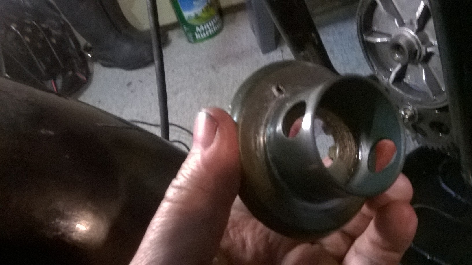

Puotin öljypohjan irti jotta miten sinne on tuota alumiitia sitten tullut niin olihan sitä siellä .
Öljy oli niinkuin metallihohtomaalia kun kaatelin jäteöljyastiaan .
Siittä sitten aattelin että se keskipakoputsari on varmaan sitä sitten täynnä .
no ei ollut kun 2-3 mm alumiinin sekasta kiinteitä mössöä.
mutta oli siellä laturin ratas irtoomassa koska lukitus oli tehty huolimattomasti :angry-tappingfoot:
mikä tämä mokkelo on ?
Sen putkisokka oli poikki mutta oli se vielä siellä pyörinyt .
Eikö tämä ole ihan joutava kapine ,se mitään tee ,vai minäkö se tyhmä olen :o

Se on tärkeä malja..se on huohottimen ohjaus kuppi. se pyörii nokkapyörässä olevan terästapin (siis ei minkään putkisokan ,oikesti) ohjaamana , niin että kun mukit sukeltaa samaan aikaan sisään kampikammioon niin tuo kuppi avaa kanavan ulos josta ylimääräinen paine pääsee , muuten on stefat ym. tiivisteet pullahtaneet ulos..samoin kun männät sinkoaa ulospäin niin samainen kuppi avaa kanavan josta korvausilma pääsee lohkoon. Tuo ajoitus on säädetty niin että lohkoon jää muistaakseni pienoinen paine...eli hyvin tärkeä komponentti jonka ohjaustappi lyödään siihen nokkapyörään ja lukitaan vielä hyvällä laakerilukitteella.

MATTI kirjoitti:Se on tärkeä malja..se on huohottimen ohjaus kuppi. se pyörii nokkapyörässä olevan terästapin (siis ei minkään putkisokan ,oikesti) ohjaamana , niin että kun mukit sukeltaa samaan aikaan sisään kampikammioon niin tuo kuppi avaa kanavan ulos josta ylimääräinen paine pääsee , muuten on stefat ym. tiivisteet pullahtaneet ulos..samoin kun männät sinkoaa ulospäin niin samainen kuppi avaa kanavan josta korvausilma pääsee lohkoon. Tuo ajoitus on säädetty niin että lohkoon jää muistaakseni pienoinen paine...eli hyvin tärkeä komponentti jonka ohjaustappi lyödään siihen nokkapyörään ja lukitaan vielä hyvällä laakerilukitteella.
et muuten usko että tuohon suuntaan hunttailin mielessäni juurikin heti kun olin tuon asian kirjoittanut ja aloin sitä uuvelleen miettimään notta se mikään turhake kumminkaan ole :think: :think: :oops: :-| :angelic-grayflying:

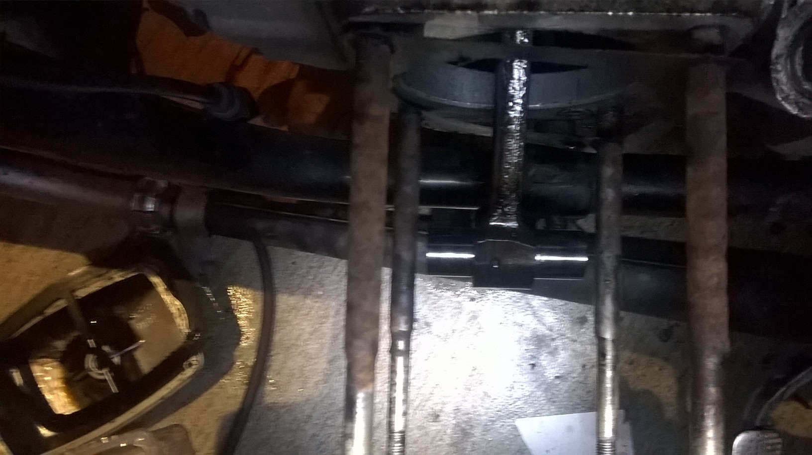

Kuinka nuo työntötankojan putket irtoaa ottasin koneistajan edestä irti .
On niin lujan tuntuisesti kiinni ?
Viestit: 8379
Re: Itku tulee...
Sieltä venttiilikopan puolelta pitäisi näkyä hieman sen putken seinämää, ja siihen vaan sopivalla putkella/tuurnalla hieman tillikkaa, niin tulee ulos. Sovite on hieman kartiokas eli pikku liike ja lähtee...

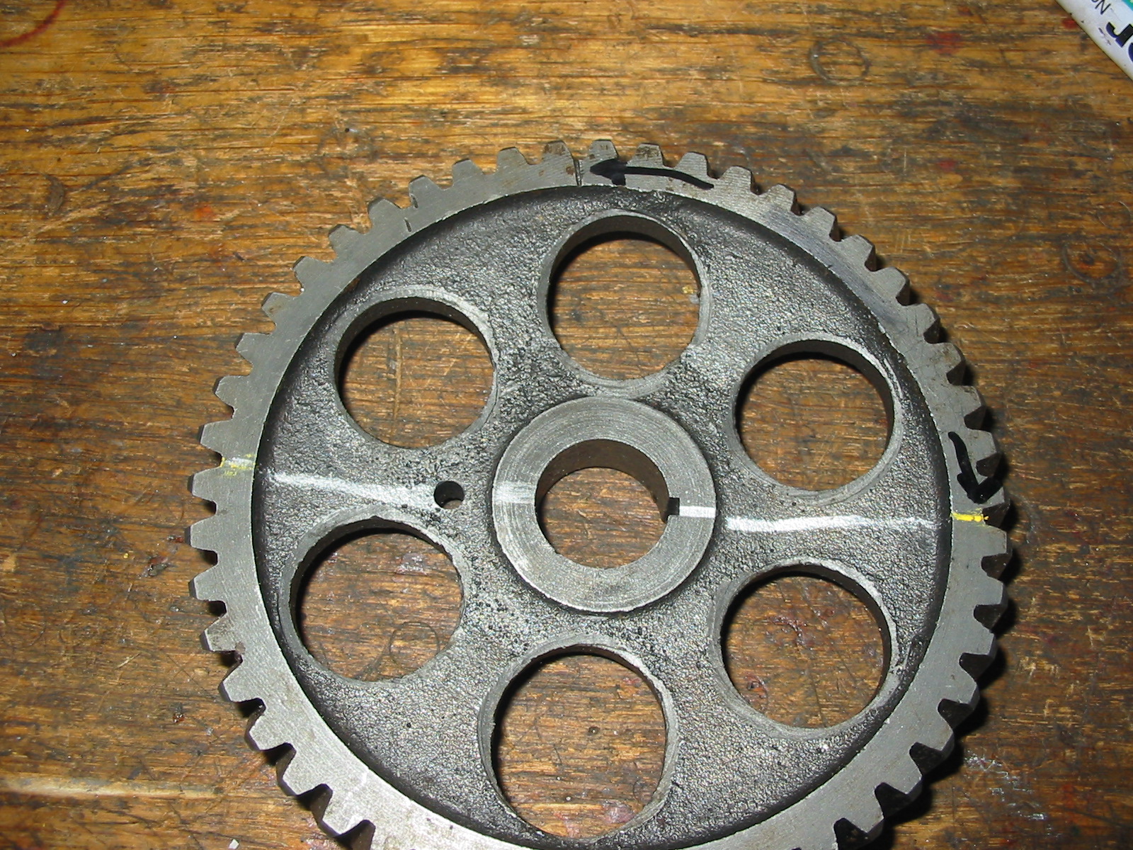

notta sellaset rattaat ettei ole ajotusmerkkejä ollenkaan
ei sekään mitään mutta ko edellinen seppä on porannut tuon tapin reijän putkisokalle sopivaksi 5,5mm poralla
ja uus tappi on alle 5mm paksu niin ei taida millään lukitteella pysyä tappi paikallaan
nyt meni tapin tekoon tämä homma
mutta minkälaisesta raurasta sen tekisin ko putkisokka ei siinä näköjään kestänyt
eikö tässä kuitenkin tapissa ole pieni välys siinä roottorin puolen reijässä ja tiukasti kiinni rattaassa
Viestit: 8379
Re: Itku tulee...
tuosta voit laskea hammasvälejä. Sen tapin voit tehdä vaikka 6mm pultin uumasta (n.5.9+ dia) , tavan 8.8 pulttikin riittäisi, mutta jos kovempaa löytyy..10.9,,12,9..niin eihän se pahasta. Se tappi pitäis hioo hieman kartiokkaaksi, eli laita tappi kiinni porakoneeseen ja pyöritä tappia hiomanauhaan poran avulla niin saat soman ja suhteellisen keskeisen tapin. Liian kova tappi ei ole välttämättä parempi, koska alkuperäinenkään ei ole ja sitkeämpi aine on tuossa hyvä. tappi on hyvin kiinni rattaassa, mutta kuppiin se saa olla aika väljä, koska tuo ohjaus/keskeisyys ei ole ihan huippu tarkkaa, ja siksi maljaan välystä ettei murru poikki.

Viesti Kirjoittaja Ripa »
Ei tarvii osata laskea. Muistelisin että kun kampiakselin kiila on ylhäällä nokka-akselinkiila on oikealla vaakasuorassa. Tästä oli joskus täällä keskustelua. Voi olla että olikin vasemmalle. Tän vois vaikka Matti tarkistaa.
