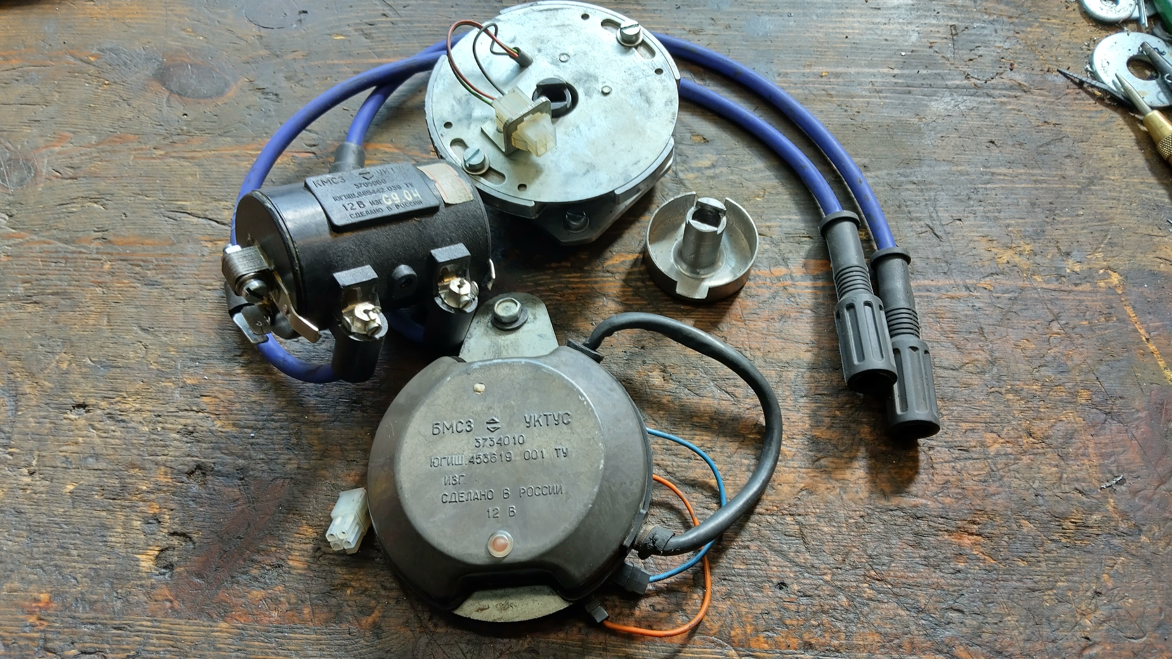

Niin ja jos menee hermot Sovekin kanssa, sitten kaivetaan esille vanha kunnon Uktus...
Uktus
Uktus
Viestit: 8251
Re: Päivän salto III
Uktus on hyvä!

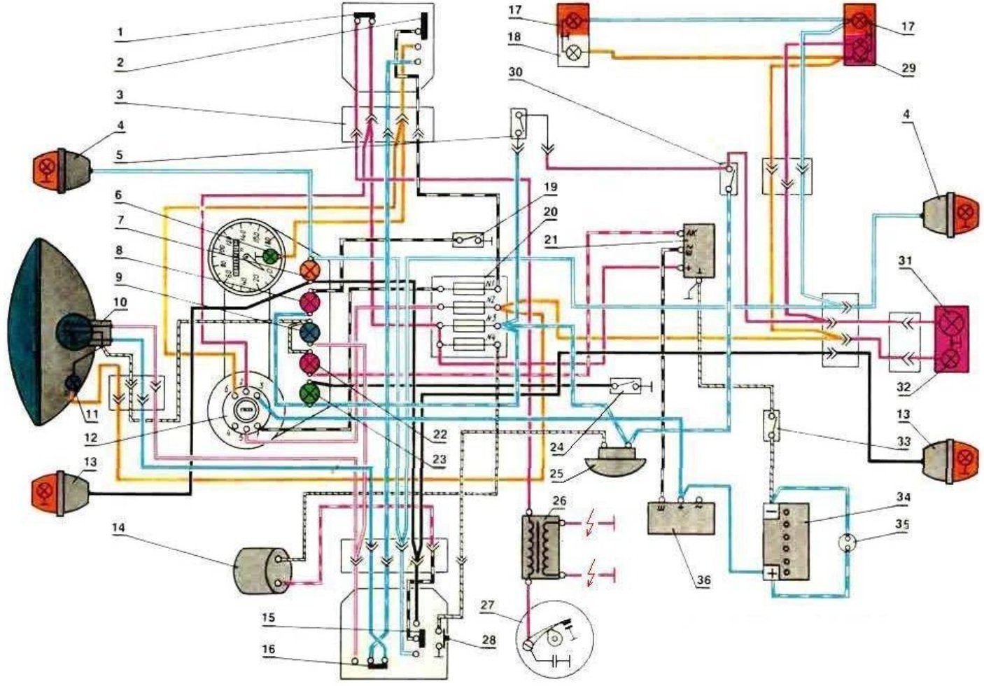

Tänään oli edessä sähkötöiden aloitus. Olin koittanu keksiä kaikkea muuta tekemistä, mutta tekosyyt loppuivat ja piti ottaa uus johtosarja esiin. Mikään väri ei tuntunu mätsäävän maalaisjärkeen. Johtonippu on uustuotantoa Ukrainasta. Aika monta kohtaa sai selville sijainnin ja liittimien avulla. Lopulta piti ettiä netistä kaavio. Ei tätä tajuu muuten.
No sehän oli MT11. Plussa on sininen koska sähkö on sinistä. Tai sillee :mrgreen:
Viestit: 4305
Johtosarjan värit ei kohtaa kaaviota. Tankokatkaisijoiden värit erit kun johtosarjoissa. Katkaisijat eivät myöskään vastaa kaavion värejä. :mrgreen:
Mutta liittimien ja johtojen logiikka täsmää. Katkaisijat IMZ&KMZ yleisnaksut jotka sopivat näemmä sellaisenaan. Hyvä näin. Yhtäkaikki epäselvä johto tarvii mittoa ja merkata erikseen. Tässä tapuksessa joutuu varmistella aika paljon...
Harmittavana takaiskuna varoitusvalojen liittimet tehty silmukkapäillä, eivät abikoina. Suunnitelma oli käyttää Tulan mittariston lamppuja joissa abikot. Pitää laittaa 70-luvun Dneprin ruuveilla olevat kontrollilamput takaisin. En ala tinailemaan johtosarjan päitä uusiksi.
Virtalukon johdot on tehty abiko liittimillä. MeinKamppi Dneprissä oli alkupään MT virtalukko vielä paikoillaan ja siinä silmukkapäät. Uus ATE on abikoilla, kuten kaikki nykyisin myytävät lukot. Tässä vaihto sattu kivasti.

Ja vielä kun oikein hyvän tekee, niin ymmärtää tekijä itsekkin parin vuoden päästä mihinkä mikäkin johto menee :lol: Joko muuttaa valmiin kaavion täsmäämään tehtyjä värejä tai piirtelee johonkin tupakka-askin kanteen uuden. Tuollainen olisi mukava saada mukaan esimerkiksi pyörää ostaessa ;-)
T: Ite tein aikoinaan mopottimeen sähköt uusiksi käyttäen pelkästään ruskeaa johtoa... Ja myöhemmin ne tietysti tehtiin uudestaan...

Simppelin sytkä, avovalo, parkit ja lataus (4 sulakkeen sähköt) syntyy peräkärryn 7-johdosta (seuraavaan lättäpäähän teen vuonna 2027). Parkit ja ajovalot voi tietysti yhdistää, mutta kun toinen lähtee olet pimee kerrasta -> muut ei huomaa sinua. Lataus ja sytkä muutenvaan varminta pitää toisistaan erossa.
Kamppi Dnepriin piisaa vakio MT11 sähköt. Ne ovat minusta nerokkaan monipuoliset. Tehdas ei laittanu yhtään ylimääräistä johtoa. Varoitusvalojen + vs + logiikka on ihmeellisen iteroinnin lopputulos.
