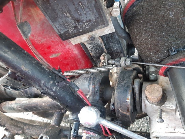

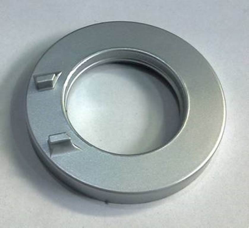

Vastakappaleiden uppoomiseen auttaa karkistut prikat ja neula laakeri -> https://verkkokauppa.ural.fi/tuote/19219768
Ja on hyvä idea laittaa jousi huolehtimaan laatikon pään kylkinvivun pitämisestä taka-asennossa. Näin painelaakeri saa levätä eikä pyöri joutavia. Bonuksena toiminnan pystyy säätää takemmin kun löysät on hallussa ja myöskään kahva ei lörppää stongassa.

Molemmat löytyvät omasta K-pyörästä, eikä ole ollut tarvis säätää kytkinvaijeria viime syksyn levyjen vaihdon jälkeen. Ja kytkinkahvaan tulee mukavan napakka tuntuma tuolla apujousella. Tarkempi tekee toki asennuksen nätimmin kuin parilla nippusiteellä :lol:

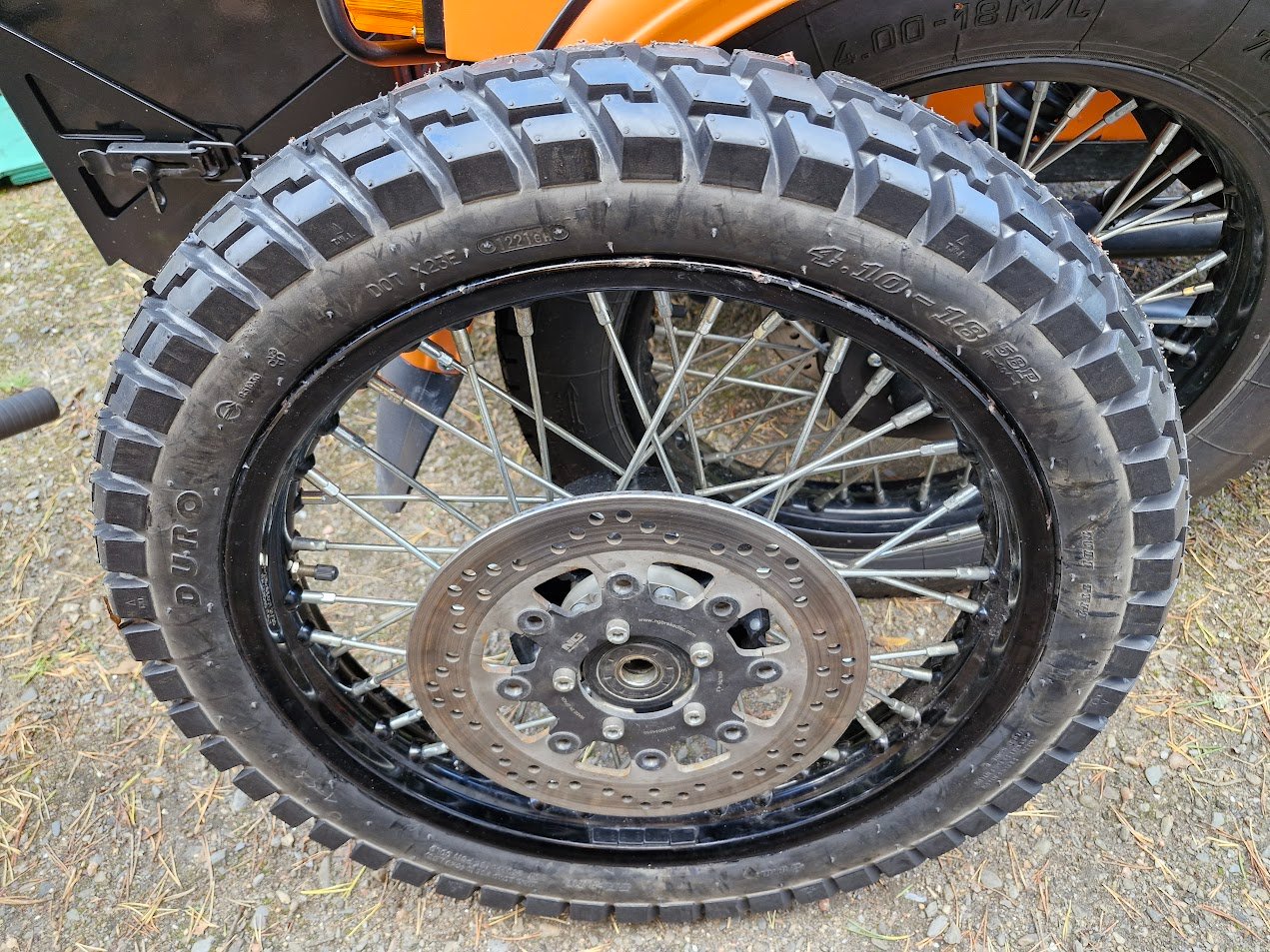

Tänään venytetiin rajoja ylä ja alapäästä. 10w60 on jo melkoinen keksintö.

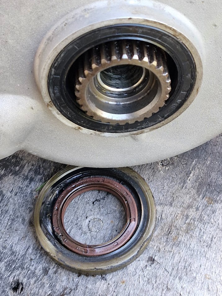

Sitte venytetiin hermoja. Lahja Duro tuli ajoon. Vanteelta vaihtunu Heidenau K28 oli tukala 18" tuumasena. Kuin 19" mutta vielä hankalampi 18" kokona. Samalla kertaa puhjeneen sisuskumin vaihto varapyörään.

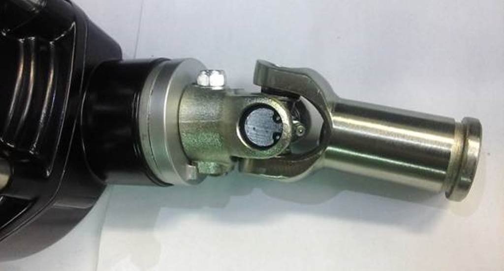

Perästefa oli vuotanu nivelestä, vaihtu. Nivelen pää on Italo rattaissa eri niin stefaki toinen. Vaihtu samalla ulompi pooristefa (EFi on 2 x stefalla).

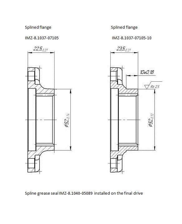

MATTI kirjoitti: 25.08.2024 00:08 Mitens ne stefat nyt muuttuu..minkä kokoinen kardaanin sisääntuloon? (poksimutteriin)? ja minkä kokoinen vetonapaan pooriakselin alle? Ja missä malleissa muuttui koko?
2018 tiinoolla muutettiin irtopoorin kaula suoraksi (+1mm lisää pituutta) ja lisättiin toinen stefa perän ulkopintaan. Se sisempi stefa vetopoorin alla on sama ku muissaki 750cc perissä (millä 650 lerpat korvattiin).
Tällä saatiin pooriosat pyörimään 2 stefan välissä suojassa. Lika ei pääse paikalle. Poorit pysyy kokoajan vaseliinissa eikä myöskään vesi pääse huuhtelemaan paikkoja kuivaksi. Vaseliini pysyy ny poorissa. Samoihin aikoihin turpamutterin stefalle laitettiin lisäapuna kuppimallin suoja.
Tää on ny semmoen ku se olis kai pitäny heti olla? Mutta niin vaan vuoti. Vaihdoin stefan varuilta ku en tienny oliko se pahana. Tässä perässä on se snorkkeli huohotin ylärungossa piilotettuna. Pitää vielä seki rassata varuilta.

Re: Päivän salto III
Hyvin monissa jälkimarkinointi turpamuttereissa on stefa 36 x 50 x 7
Ps ensin mitataan ja sitten tilataan

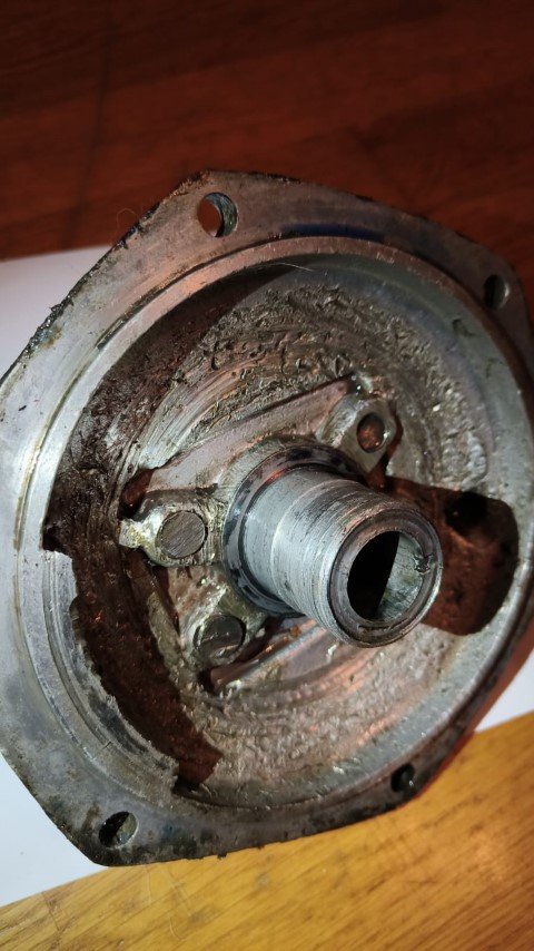

Takarengas otti ja menetti ilmanpaineensa, ja siinä sitten pyörää irroittaessa samalla kätevästi pystyikin irroittamaan perän vetorattaan vaihtoa varten. Tutkimus paljasti tosiaan miliisiperän rattaat, sekä jotain jännempää myös. Minä kun ymmärsin että tämä on pienoisella prässiliitoksella kiinni, mutta ihan käsin nykäisemällä tipahti maahan... Pyörivä tekee itselleen elintilaa :lol:

No on tuolla kopassa ehtinyt jo kaikenlaista pyöriä mukana..näitä kansia sai vielä ostaa uusiakin Sasulta jossain vaiheessa, ja taisin itsekin ottaa varastoon. Muuten tuon karvahelan/pyörän akselin päittäispinnan vielä sorvaisi suoraksi ja pitäväksi..ja samalla pitäis sorvata uusi pidempi karvahela ,jotta omat navat kiristyisi oikein paikoilleen. Mutta tuon laakeritapin kunnostus menee jo siihen , että kannattas ettii ehjempi vastaava.

Oliko tuo kuvan namu, nyt Nepparin (KMZ) vai uralin (IMZ) kansi..voisin katsoa laarista hieman parempaa jos ei sulla itsellä ole ..
Viestit: 695
Nepparin kansi on kyseessä.( Oletan :mrgreen: Perä ainakin on Kiovan tuotantoa. ) Tässä epäonnen kannessa on on tuo erilinen täyttöroppunsa mitä ei tallista olevassa puretussa varaperässä ole. Ilmankin pärjään, mittatikun aukosta olen öljyä kaadellut.
Milläs tuo rataspaketti on näppärin irroittaa kannesta? Ehjästä kokoonpanosta siis :lol: Tarkastan ensin sen ja mikäli osoittautuu romuksi niin toivottavasti Matin laarista löytyy...
Samalla tekee kanteen helicoilit ja laittaa M10 pultit ja mutterit tilalle varaperään mikäli osoittautuu käyttökelpoiseksi.

Nepparin perän kannessa ei ole öljyntäyttöä..se on siinä mittatikussa..uralin perän kannessa on öljyntäyttö. Se kansi lähtee lautaspyörästä kun laittaa karvahelan jatkoksi vastaavan kokoisen tuurnan ja ottaa perän uumasta kiinni ja lyö vasaralla tuurnan välityksellä kannen ulos. Helikoilit ei kannessa oikein pelaa, pitää laittaa kokonaiset kierreinsertit. Kierteen muovaavat karkastut teräsholkit saa ainakin Wyrtiltä tai ruuvikaupoista..tai kuten pihimatti tilaamalla kiinasta.Kierreinsertien asennus ei ole ihan pala kakkuu, jos ei ole siihen jo ohjaimet ja asennusvälineet valmiina.

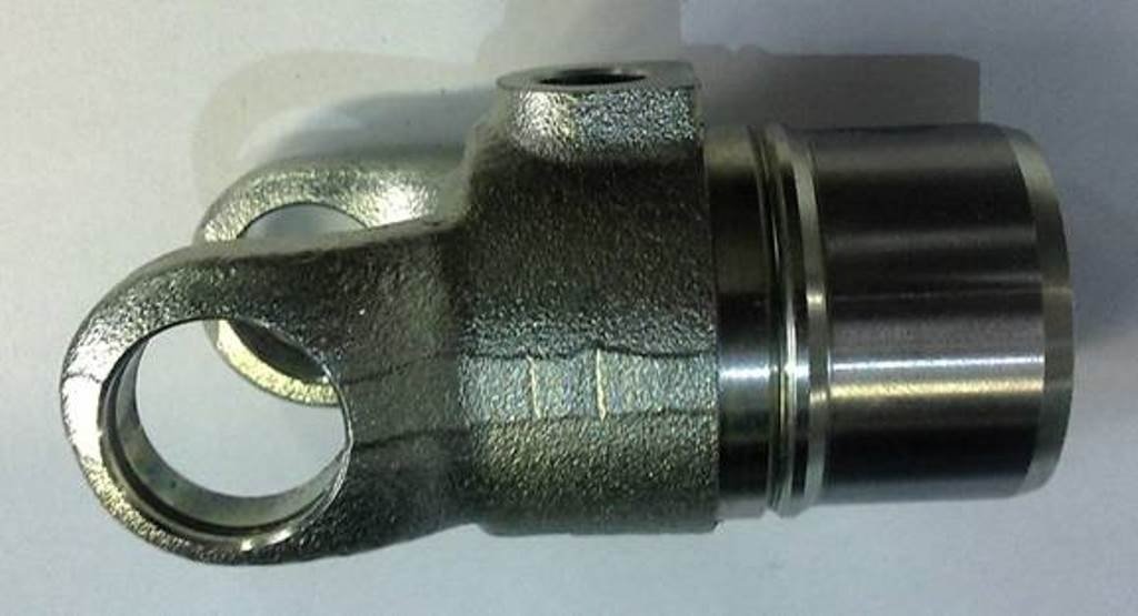

Tommoset on aika kivat , edellyttäen ettei perää tarvii ottaa leveän renkaan renkaan kanssa yhtaikaa poies.

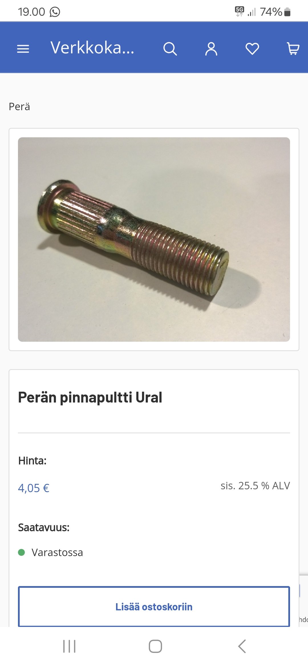

Kiitän vastauksista, jälleen kerran! Tuo minun K-pyöräni näyttääkin olevan aina vain enemmän ja vähemmän koottu Uralin osista... Samaa jatkaakseni, laitoin muitten nippeleiden ohella Uralin perän pinnapultit tilaukseen. :) Tuolla lienee asia korjattu ilman suurempaa draamaa. Varaperästä tosiaan saan ehjän kannen. Mitenkähän lienee tuokaan perä toiminut, kun ei sisältänyt karvahelaa laisinkaan...
Monenmoista kasaajaa näillä taitaa vuosien varrella olla. Kohta onkin sitten yksi kötöstys lisää liikenteessä :lol:

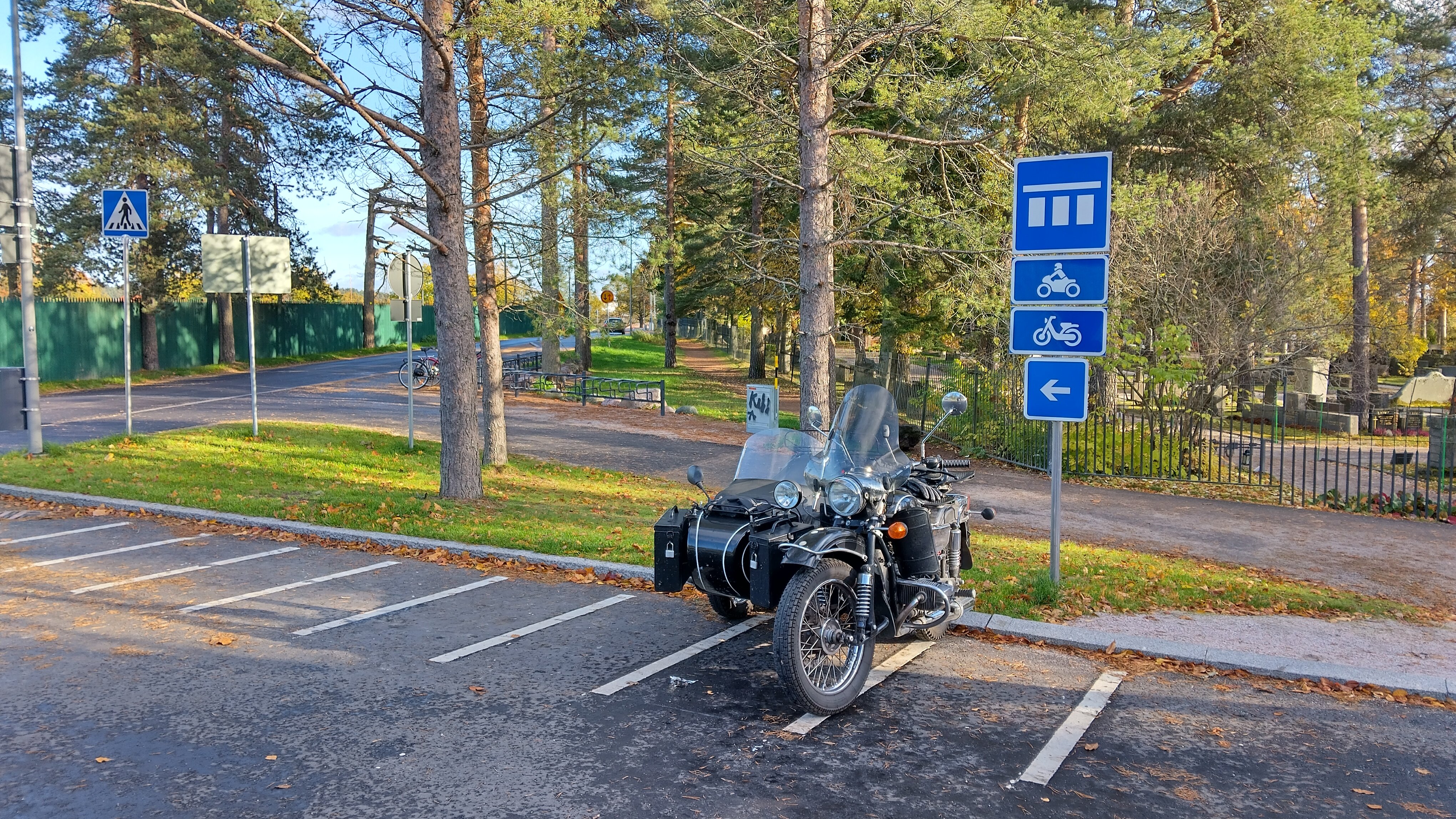

Ei ole ruuhkaa motoparkissa...

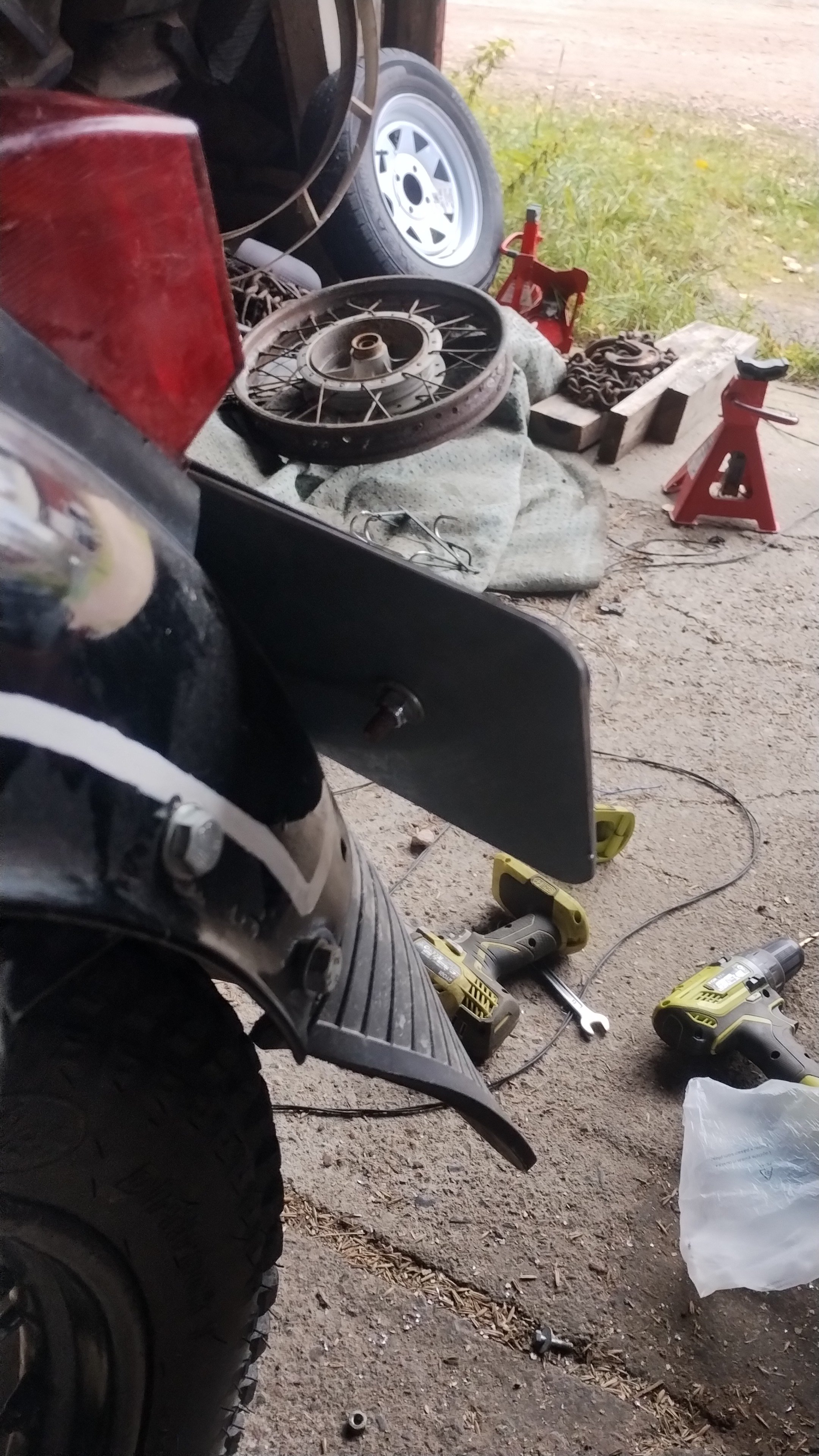

Askartelin paskartelin alumiinilevystä rekisterikilven taustalevyn.
Hain katsastuskonttorilla uuden kilven murtuneen tilalle.
Kilven taustalevy on liikennemerkkialumiinia.
