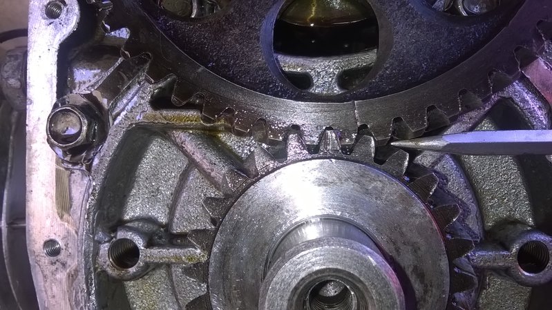

Kävin ottamassa uudet kuvat, missä vahtipyörän merkki kohillaan. Mut joku mättää jakopäässä :think:

Onko vaikeeta kääntää nokan ratasta yhden hampaan verran myötäpäivään jollon merkit menee kohdilleen :angry-banghead:
Turhaan niitä alvariinsa samasta kohdasta kuvaat ei ne saa sytkää kohdilleen. Siirrä ja kato mitä tapahtuu yritä edes .
Vaikeuksien kautta voittoon, töitä se on muillakin välillä teettäny
C__Data_Users_DefApps_AppData_INTERNETEXPLORER_Temp_Saved Images_WP_20150824_020.jpg
C__Data_Users_DefApps_AppData_INTERNETEXPLORER_Temp_Saved Images_WP_20150824_020.jpg (153.22 KiB) Katsottu 11618 kertaa

Täs keljulle kuva, missä rattaan merkit kohillaan. Eikä kiilaura o mun silmääni lähelläkään klo 21.

Nyt kun kerran olet todennut että kiilaurat ei ole kohdillaan voisit koitta asettaa rattaat niin että kiilaurat on niin kuin ne pitää olla. :)

No koetitko kuinka sytkä ? Menikö kohdilleen .
Mulla siis Ural M-63 kiilaurat oli missä oli kellolla mutta vaati hampaissa merkit kohdakkain sitten rupes saamaan sytkän kohdilleen.

Minä laitaisin merkit näin ja ihan sama missä nokkaakselin kiila näyttää.
Sitten tarkistaisin vauhtipyörän yläkuolokohdan merkin ja tulppa pois männänpäälle ruuvari ja kieputus näkee onko yläkuolokohta .
Sitten minkälaisen keskipakosäätimen laitat , itelle Uralissa
jouduin kärkiväliä isontaan jotta sytkänsäätö onnistu 0,6.
Ohessa muutama kuva toisessa ei kiila ura ole klo 21 , mutta silti sytkän kiinnitys nättäs olevan samassa asennossa. Hampaan merkit kuvan mukaisesti. Ei se voi olla niin vaikeeta...

jakomerkit paikoillaan
Vauhtipyörän yläkuolomerkki paikoillaan.
Ei siinä sen enempää tarvi...
Tää on mun mielipide.

Helppoa silloin kun merkit pitää paikkansa. Merkki merkkiin ja ajoa.
Sitten kun merkit ei pidä paikkansa, EI mene jakopää kohdalleen, vaikka viivat on kohdakkain.
TrustNoOne skenaariossa kuvallinen ohje -> http://www.isokivijarvi.com/jir/finnish/nokka.htm
Ja se levy -> http://www.kolyaska.pl/katomierz.pdf
