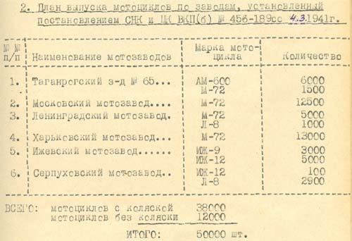

tuommosen pärrän historiaa selvitetään kun se jo tallissa vötjöttää..huhu kertoo että se olisi Moskovassa kasattu Gorkin tehtaalla valamitetuista osista sodan aikana. ossaako joku kääntää ton

Kehnoa soomennosta tuosta dokumentista: Suunnitelma moottoripyörien tuotannosta seuraavilla tehtailla:
Tehdas Malli Määrä kpl
-tagangorskin tehdas AM 600 6000 Tämä on siis TIZ AM 600 (Britti BSA Sloperin paikallinen millimittanen muunnos)
- M 72 1500
-Moskovan tehdas M 72 12500
-Leningradin tehdas M 72 5000
- L 8 1000 Tämä Krasnaja oktober ,iso pyörä V2 koneella
-Harkovan ( ?) tehdas M 72 13000
-Izhevskin tehdas IZ 9 3000
- IZ 12 5000
-Serpuskovkin (?) tehdas IZ 12 100
L 8 2900
Moottoripyöriä sivuvaunun kanssa 38000
Moottoripyöriä ilman sivuvaunua 12000
Yhteensä 50 000 kpl
Tähän täytyy lisätä jotta ihan tuntumalla kääntelin, mittatiedot sitoumuksetta...
Minusta tää vaikuttaa sellaselta tuotantokomitealle esitellyltä tuotantosuunnitelmalta , miten lie toteutunut käytännössä ??
Mielestäni Ämmällä ja TIZ AM 600 :lla ei oo muuta yhteistä ,kun että niitä olis mahollisesti suunniteltu tehtävän samassa tehtaassa, eli rekisteriotteessa tms. dokumentissa on noudatettu ns. taiteilijan vapautta .

Pöh , meikän tietotekniikkataidot sai näköjään tuonkin kirjoitettaessa siistin taulukon näyttämään pullamössöltä ,yrittäkää saaha selvää...

Joo , älkää vaa uskoko näihin meikäläisen muistista latelemiin juttuihin , se iso pyörä V-2 koneella olikii Nati 750 ja taasen tuo L 8 oli semmonen brittipyörän näkönen...

kiitos Harri...selvitys tuottanut tulosta, am-600 on tosiaan taiteilijan näkemys paikallisella konttorilla...pyörä on M-72...vuosimalliin on uskominen kun on tokumentit ....vai saiskohan noilla TIZ AM-600sen kilipiin...

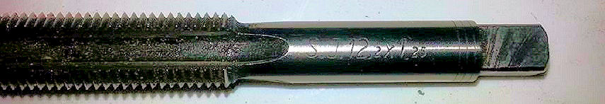

availin jenkoja ja tuommonen tappi tuli tarpeeseen..onko jollaki jäänny tuohon sopivia ämmän pulttia varastoon.... :character-oldtimer:

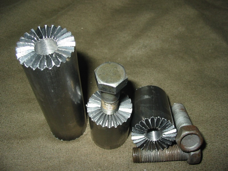

No niin karpan kuva-arvoituksen 12.2x1.25 kierretapista innoittamana...mitähän turengin tonttu on pajalla tänään jyrsinyt? ja näihin vedin M12x1.25 kierteen, jollaisia venäläisiä pultteja myös kuvassa rekvisiittana. :lol:

meillon tappiterä hommattu että saapi noita upotuksia pultin päihin ko museoukot niitä ylikaiken rakastaa....
en tiiä mihin tota 12,2 tappia on tarvittu...löyty laatikosta kun etin m12x1,25 tappia...
....noon jalakatapin kiinnityspalat runkoon...

Joo aika mielenkiintoinen tappi..onkohan se oikeesti 12.2..? ja runkoonhan nuo haaroväliä hieman levittävät natsat tulee, ja wanhoihin mulkustuneisiin tappeihin hitsataan tuosta pitemmästä uudet pitopinnat..että sellaista tällä erää..
