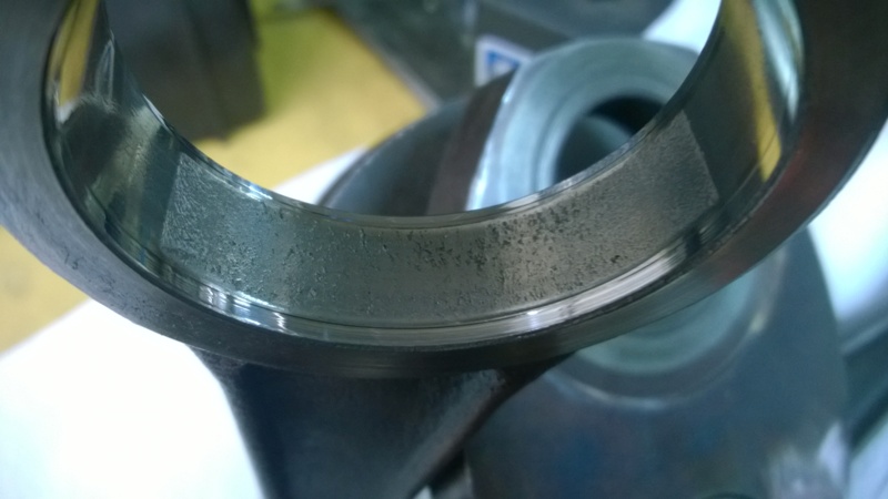

Terve,
Kunnostettu Uralin 750cc kampiakseli (vuonna 2014), ei kestänyt kuin noin vuoden päivät niin kampiakseli tuli takaisin pöydälle.
Ajettu n. 23000 km kunnostuksen jälkeen, kunnostuksessa uusittiin vain uudet neulat ja kiertokanget olivat kuluneet.
Neulojen laadusta ei ole tietoa?
Neulat ostettu aitona Käkisalmesta ja mitattuna tasan 5,00 mm.
Vanhat neulat 4,975 - 4,98 mm.
Tapit OK.
Tänään purettu:
Tapit OK
Kiertokanki vaurio ja neulat 4,98mm sekä vaurioituneet pinnaltaan.
Kiertokanki "kohtalainen" ja neulat 4,99mm.
Mielestäni hyvin kesti kampiakseli?

Jatkoa...nyt mietitään... mitä tehdään?

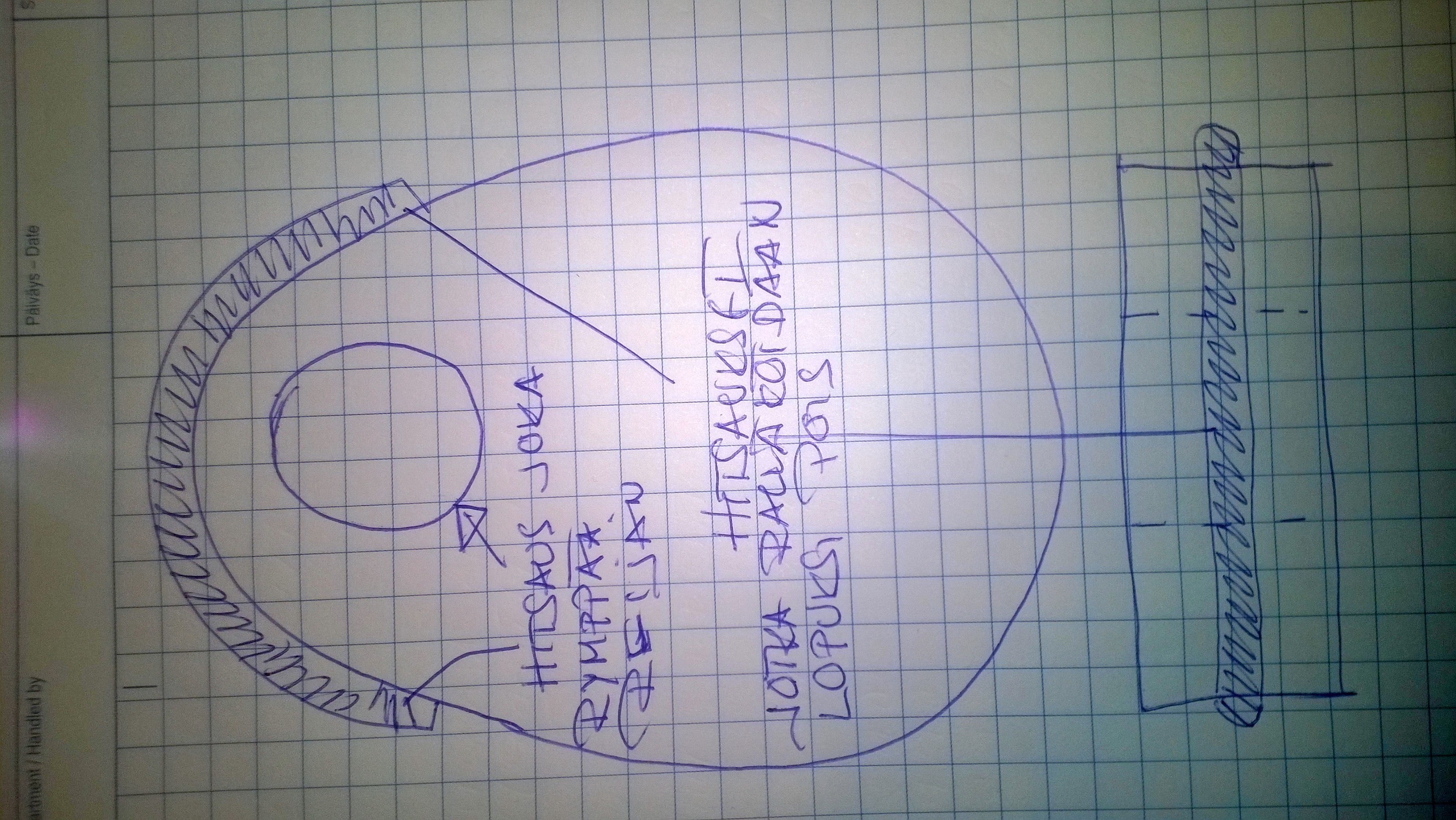

Minua askarrutti toi lukitus hitsaus tigillä.
Voiko sen lukitus hitsin muuttaa eri paikkaan jolla saataisiin reikää rympättyä kireeksi . kuinka pitkä histsi ?
Jää vielä liikkuvaksi ja muotoutusi laakereillensa niinkuin alkuperäinen ?
Saataasiin usein korjattua samoja kempuroita , piirsin kuvan toivottavasti saat selvän asiasta mitä tarkoitan .
Re: Kunnostettu Uralin 750cc kampiakseli
Hitsaus ei ole ongelma, kampiakselin voi purkaa monesti ja olen testannut useamman kerran purkamalla/hitsaamalla.
750cc Uralin kampiakselissa on kiinteät tapit, KOO,ssa, M72,ssa ja 650cc Uralissa irrotettavat tapit.
Varmaankin lukitus kestää yhdellä saumalla 5-8mm.
Olen varmistanut kahdella 5 -8mm pituisella saumalla.
Useammista akseleista on mennyt vauhtipyörän kartio ja kiilaurat piloille, muuten samoja limppuja voi käyttää useamman kerran vaikka on hitsattu.
Hitsauksen voi poistaa nätisti, tässä tapauksessa en poistanut nätisti saumaa.

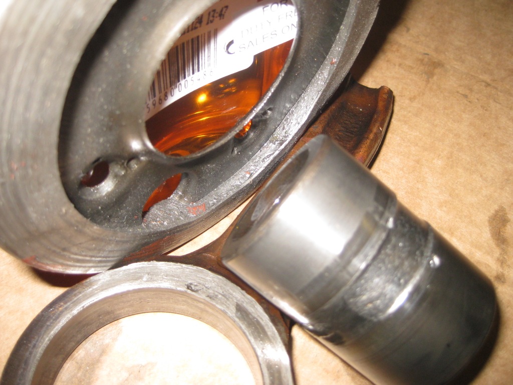

EI ollut tää perinteinen juttu? jäänyt huollot väliin.
Kuvahan on KOO,n raudasta ja linkopellit täynnä sekä tappi täynnä niin voitelu ei pelaa?

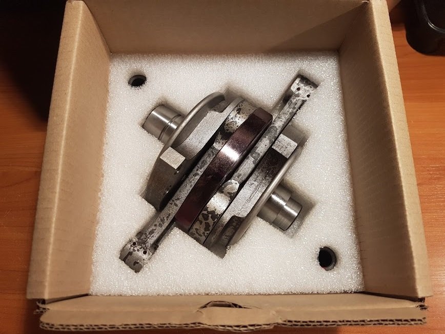

Kuvissa näkyy kiinteät tapit, vahvat kiertokanget ja neulat 5mm x 12mm pituus.

Oma kokemus on että vasen kiertokanki leipoo kiinni…
Hyvin nousi öljy vakiopumpulla etupään rattaalle, takalaakerille ja vasemman puolen pytylle kun pyöritin öljypumppua porakoneella…
Ps Karpilla onkin NS isompi öljypumppu käytössä siitähän riittää vielä enempi masloa takalaakerille

Tää on uusi ajamaton seiskapätkä kampura...
Mutta näissä uusissa on SKF neulat ja teräshäkki
Ps pitääpi kasata uusi pata
Ja tämmösessä poksissa ne uudet SKF 750 kampurat saapuu. Tapit omissa koloissaan.
