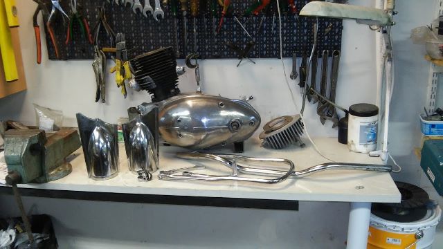

Tulipahan kokoeiltua ruosteisten osien kunnostusta kromausta varten. Eipähän ollut mikään pikku juttu. Osat oli ruosteessa ja osa oli ollut ruosteisia ja sen jälkeen hiekkapuhallettu. Ruosteen kraatereille syövyttämät osat piti saada niin kirkkaiksi, että oman kuvan voi nähdä. Näin ilmoitti Nikslaamo Raution mies. Kyllä raudan saa sileäksi mutta millä kiiltäväksi?
Erilaisten laikkojen ja harjojen kanssa alkoi sujua, mutta liian karkealla laikalla tehty pohjatyö kostautui. Naarmuja oli tosi paljon. Kun sitten oppi että sai silkinhohtoisen pinnan, niin sen jälkeen alkoi kiilloitus tahnalla ja laikalla.
Ohessa kuvassa on sitten lopputulos. Toivottavasti kelpaa Niklaamolle.

Mites se Pentin työtilat on noin siistit...oma talli on kun norsujen bordelli.. :-(

Kun suoritin työpöydän ja työkalujen muuton pikkutallista isoon talliin. Samalla tuli järjesteltyä työtilaani. Elä Matti välitä kuvan ulkopuolella on vähän "norsujen bordelli" meinkiä. :)
