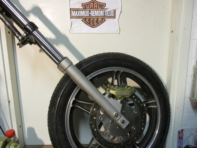

Vihdoi ja viimein sain hommattua kaikki osat levyjarru keulaan.
Hondan vanne, HD jarrulevy , Dukatin jarrusatula ja uralin keulaputket.
Muutama osa piti sorvauttaa niin saatiin paketti kasaan

Hmm, nuo ovat siis Wolfin keulaputket ? Passasko Hondan vanne niihin hyvin ?
Tämä vaikuttaisikin vastaavalta mitä olen pari iltaa nyt tuumaillut. Ajatuksissa oli Honda CB750:n levynapa minkä pinnaisin Dneprin kehään. Nuo Uralin keulaputket ratkaisisivatkin sitten loput ongelmat ;)

Harrikki kirjoitti: 12.10.2017 19:05 Vihdoi ja viimein sain hommattua kaikki osat levyjarru keulaan.
Nyt näyttää hyvältä !!laita koko setin osien mallitiedot jos viitsit ,niin tuo olisi sellainen jota voisi jo suositella...

Nämä on muuten Paolin pumput millä Wolffit kasattiin ja mulla on 2006 Retrossa kans samat. Myöhemmin Retroon tuli Marzocchi pumput. Voyaget on Ruski pumpuilla ja jarruosilla tehty säästösyistä.

Tuo keula on harvinaisemmasta 05 tai 06 mallin Ural Solo Classic mallista jonka ostin Virosta. Itselle pöllin levyjarrut siitä Uralin Linkkukeulaan. Operaatiosta löytyy kuviakin tallissa tapahtuu osiossa, ja tietysti moottorin myös.

Dukati monster/ss/916/st BREMBO 65 mm. jarrusatula myös KTM käyttää samaa (muista tarkistaa onko vasen vai oikea satula)
Vanne honda FT 500 . Laakerit joutuu vaihtaa ja keskiholkki. Hondassa akseli paksuus 15 mm.
Myös Suziki GR 650 vanteesta saa tehtyä. Vanne muuten melkein saman näköinen mutta jarrulevy 6 pulttinen. Laakerit ja holkki täytyy vaihtaa.

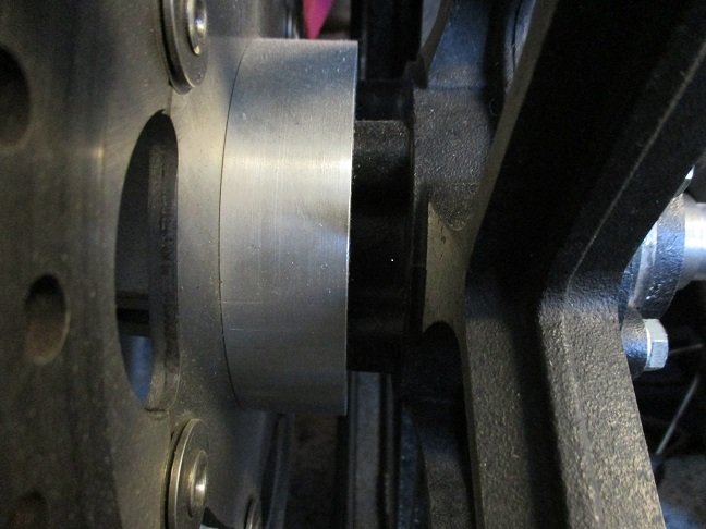

Jarrulevyn alle joutuu myös sorvauttaa sopiva korokepala.
