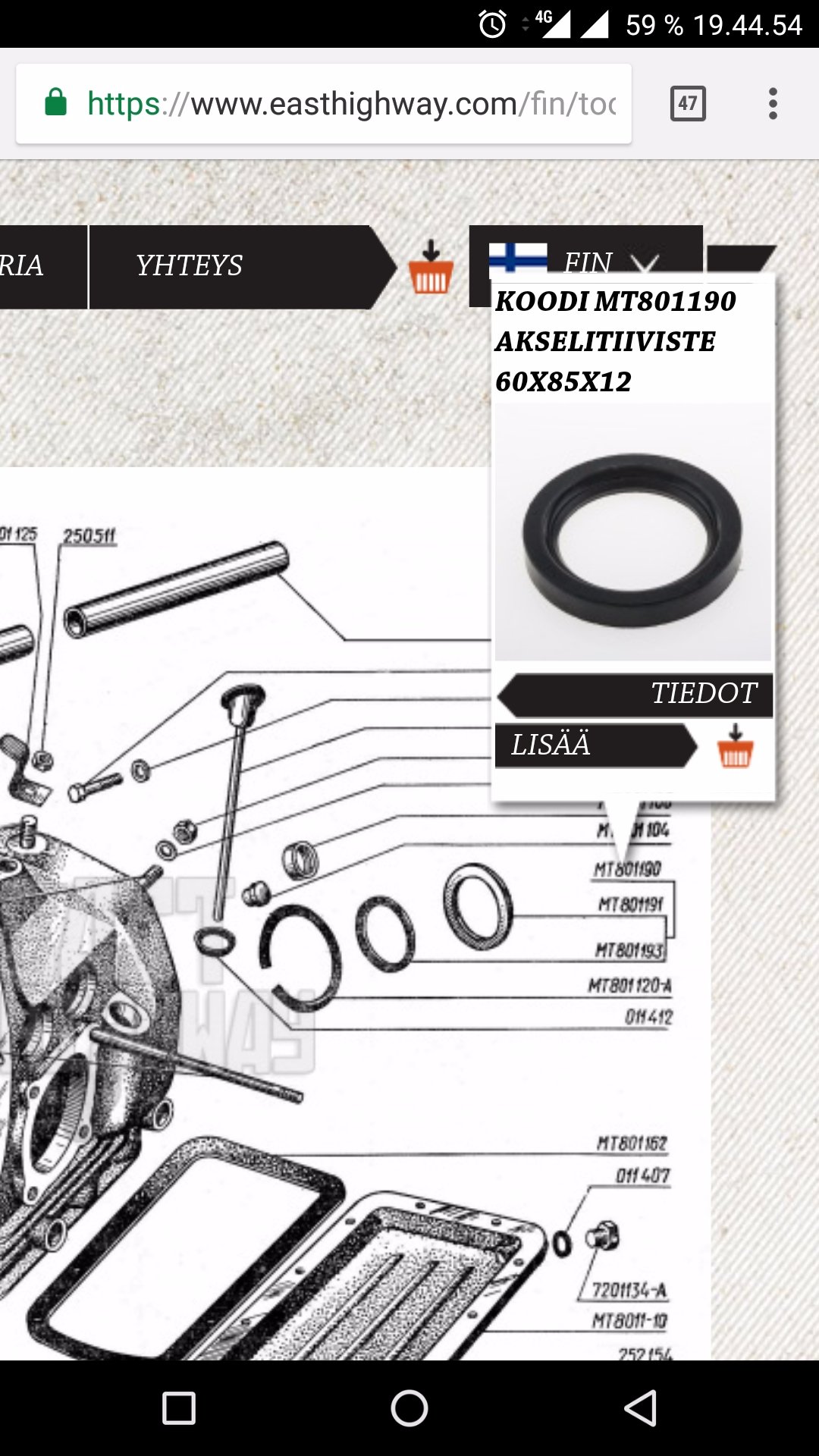

Löysin Dneprin tarvikelaatikosta suunnitelmatalousmaassa tehdyn uuden stefan, jonka koko on 60x85x12, voisko tuo olla ko. kampuran stefa?
Re: Dnepr kampuran stefa
Se se on

Elikkäs mulla olis siis stefa valmiina, ei muuta kuin purkamaan.
