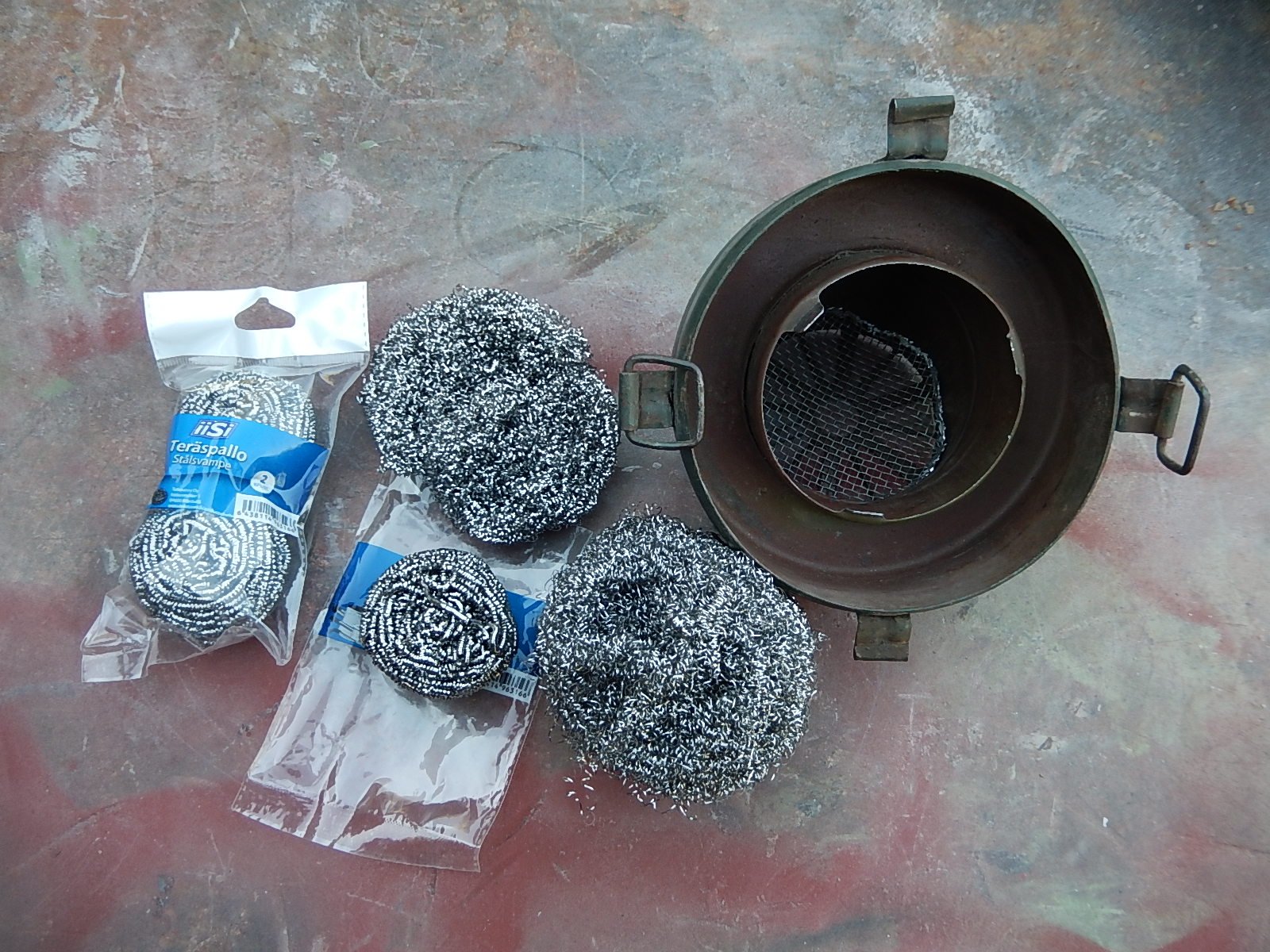

Varmaankin K-pyörienkin tiimoilta hyvinkin kaluttu aihe.
Mutta….
Koska en yritä keksiä savutonta ruutia uutelleen, niin ajattelin kysyä ensin kokeneemmilta !
Onko tässä ideaa, vaiko totaalituhon ainekset ?
Eli…

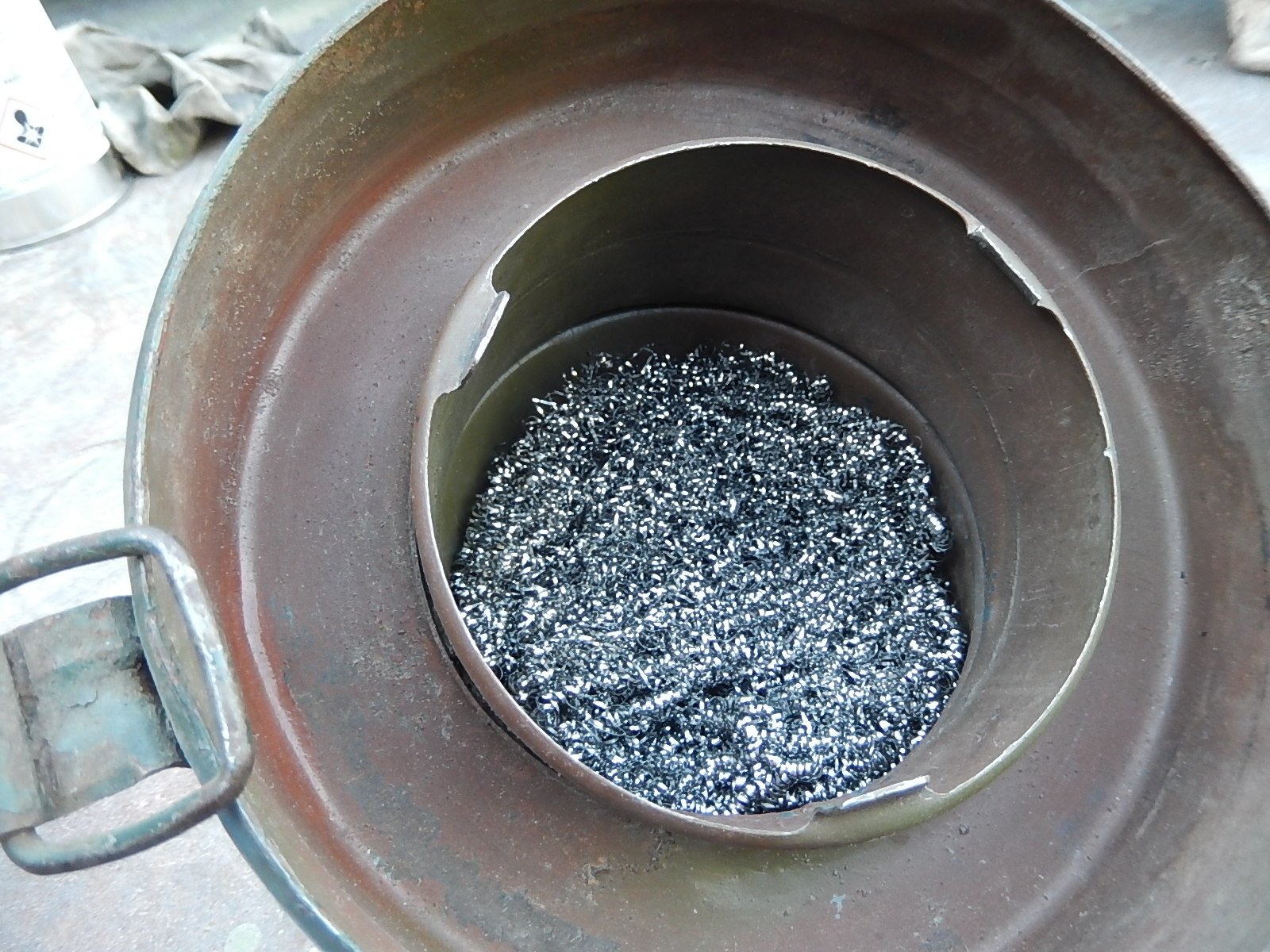

Jos laittaisi kummallisen virvelin siimahässäkän tilalle rosterisia pannunpuhdistuspalloja
Niitä venyttelemällä voisi saada kohtuullisen hengittävän ja edullisen, öljyttävän ja pestävän suotimen
Jos venyttelee tasasesti, niin täyteen suodatinkoteloon mahtunee kolme palloa. Vai onko liikaa?
Varmuuden vuoksi pohjalle verkkoa...en tiedä tarviiko siellä edes olla..saattaa vaan lisätä vastusta
Kuvissa näkyy Vileda Spiral Inox, 2 palloa venytettynä ja vanutettuna, sekä Puuilosta? ostettuja Iisi halppis teräspallopaketteja
Ovat hyvin samanoloisia näöltään ja rakenteeltaan
Näitä saa kaikista hyvin varustelluista Siirtomaa- ja Sekatavarakaupoista.
Molempiin ottaa magneetti, joten eivät kuitenkin liene haponkestävää
Niitä voinee pestä astianpesukoneessa, joten ne eivät ilmeisesti karise ollenkaan kuten tava teräsvilla ?
Naisväki tosin ei saata tykätä ainakaan pesukoneideasta ….

Varmaan pelaa tuokin..kevyesti öljyttynä..tuohon putsariin saa myös laitettua tavan auton paperisuodattimen..en vaan muista minkä auton....

Kyllä niitä vielä käytetään ihan helppo ja toimiva ratkasu,,vaatii vaan välillä puhdistuksen/pesun,,siksi kai ei niin suosittu...
