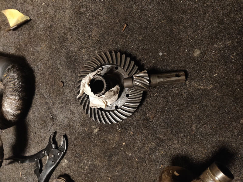

Sain rompetorilta tommoisen kilpauralin perän
Piti vähän siistiä ennen purkua
Perän sisältä paljastui 9/37rattaat :doh:
Pikkasen kokoeroa perus 10 pikkurattaaseen

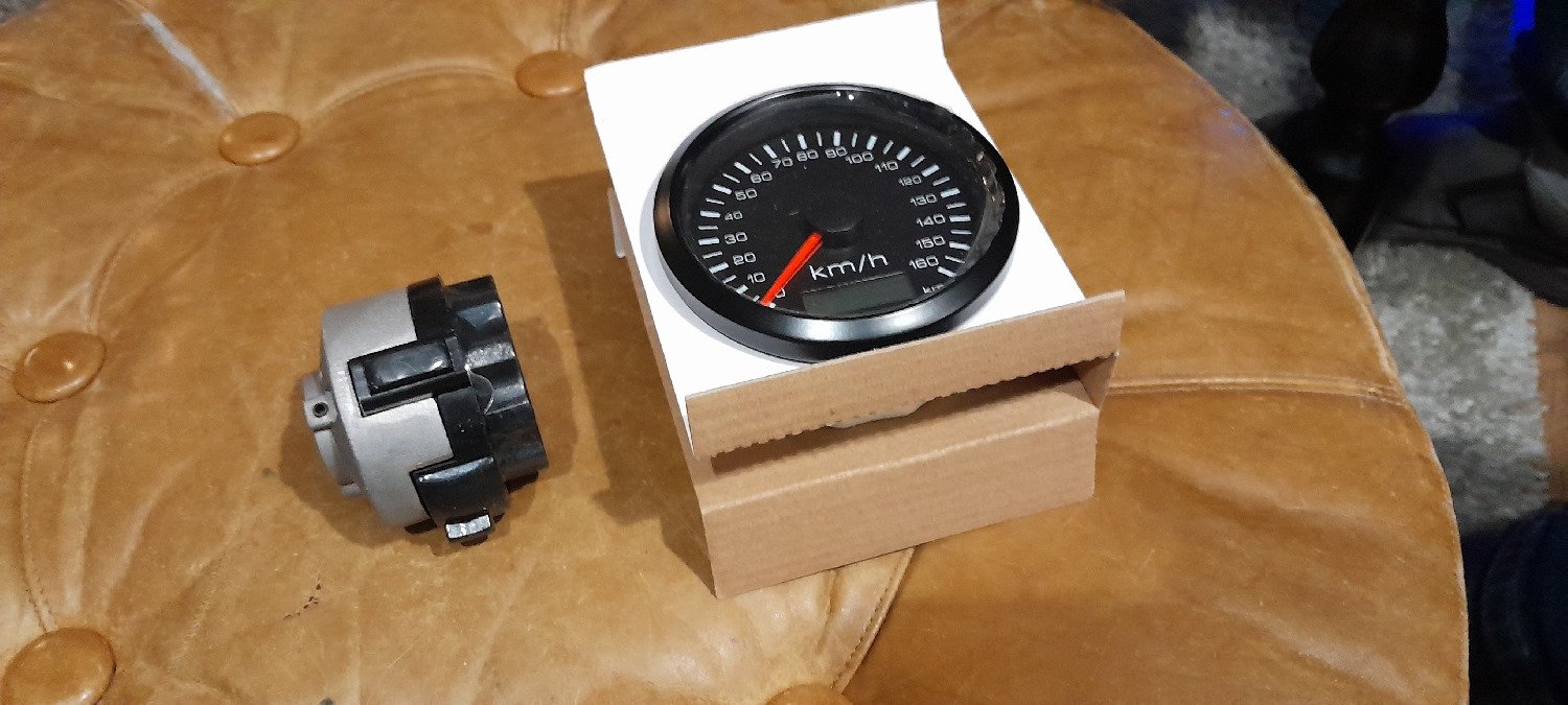

Viimevuodet on Kiinasta hankittu GPS mittari ,matala ja menee itäpyörä aukkoon 1,,1,5 mm sovittamalla. Löytyy tripit ja merkkivalot vilkuille/valoille jne. Vedenkestävä vene /mopo käyttöön. Kotiin Turenkiin tuotuna markkina tilanteesta riippuen 50..70 eur. Itsellä ja muutamalla vw .mopoilijalla käytössä jo vuosia. Ei tarvi miettii millaista rengasta/välitystä on alla.

Mulla myös gps-mittari ollut vuosia, toimii👍!
Matin kuvasta poiketen vaatimattomuuttani tilasin näytön max. 120 km/h😁.

jtv kirjoitti: 31.05.2023 11:18 Terve!
Ymmärrän..sä voit ajaa neula pohjassa..mä en pysty :-(

jopesa kirjoitti: 12.01.2020 17:59 Sain rompetorilta tommoisen kilpauralin peränIMG_20200112_142203.jpg
Perän sisältä paljastui 9/37rattaat :doh: IMG_20200112_175439.jpg
