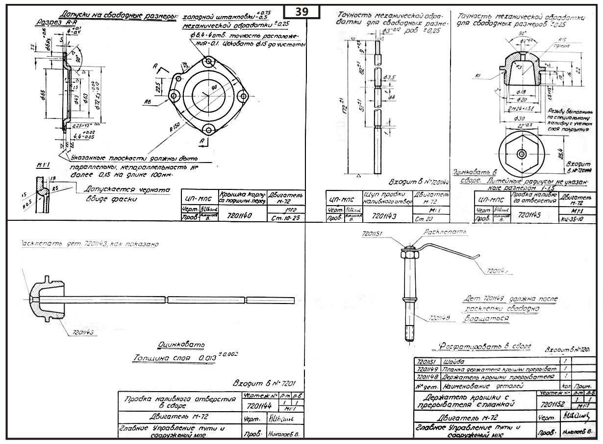

Re: Öljytikun kierteiden korjaus lohkosta ?
Lähetetty: 04.11.2019 10:15
Kirjoittaja SamiH
M72 engine dimensions_page128_image34.jpg (215.16 KiB) Katsottu 5048 kertaa

Kirjoittaja robin
Kaivelin romulootasta lisää tikkuja ja nämähän ovat kaikki eri kokoisia :lol: Kierre on kyllä mun mielestä näissä kaikissa ihan suora eli ei kartio ollenkaan.
Nuo kaksi leveämpää nappaa jo ihan kivasti lohkon olemattomiin kierteisiin kiinni. Eli taidan pyöräyttää lohkossa vain M24x1.5 kierretappia ja sitten kovaa ajoa. Varasuunnitelmaksi jätetään se 3/4" BSP kierre mihin voi hätätilanteessa vaikka pyöräyttää pelkän tulpan ilman tikkua.
