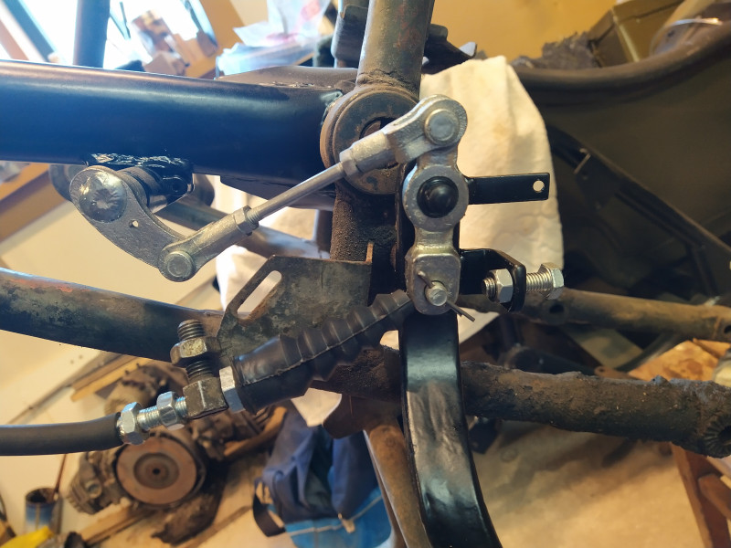

Sivuvaunun jarrun asennus on meneillään VW mopoon. Tarvikkeet on hankittuna mutta eteen on tullut pientä ongelmaa asennuksessa. Lähinnä ongelma on jarrukaapelin rungon puoleisessa päässä.
Mihin kiinnitetään kaapelin kuoren päässä oleva säätöruuvi runkoon. Säätöruuvissa on 10mm pidätin mikä pitäisi kiinnittä kiinteästi johonkin. Lähinnä se osuisi jarruvalon katkaisijan alla olevaan korvakkeeseen.
Toinen ongelma on jarruvalon katkaisijan paikka. Pitääkö se siirtää ylösmenevään runkoputkeen vai mihin?
Kuva kertoo asiasta tarkemmin!

Pientä askartelua vaati mutta siinä on osat paikallaan ja pysyy!

Nyt ei näy kuvaa....siitä jarrukytkimestä, sellaisi pienempiä vetojousellisia on Hämeen autosähkössä muutamalla eurolla , ne on helppoja kiinnittää mihin vaan.
vähän tuon näköinen mutta kahdella ruuvilla kiinnitys...

Eipä näy, tumpelo kun on. Alkuperäinen mikro toimii oikein hyvin!

no hyvä. Saitko muuten sen kytkien toimimaan? tuliko tarpeeksi liikerataa, vai pitääkö jalostaa tappia lisää?

Kytkintapista tuli oikein hyvä. Mitta on juuri passeli.
