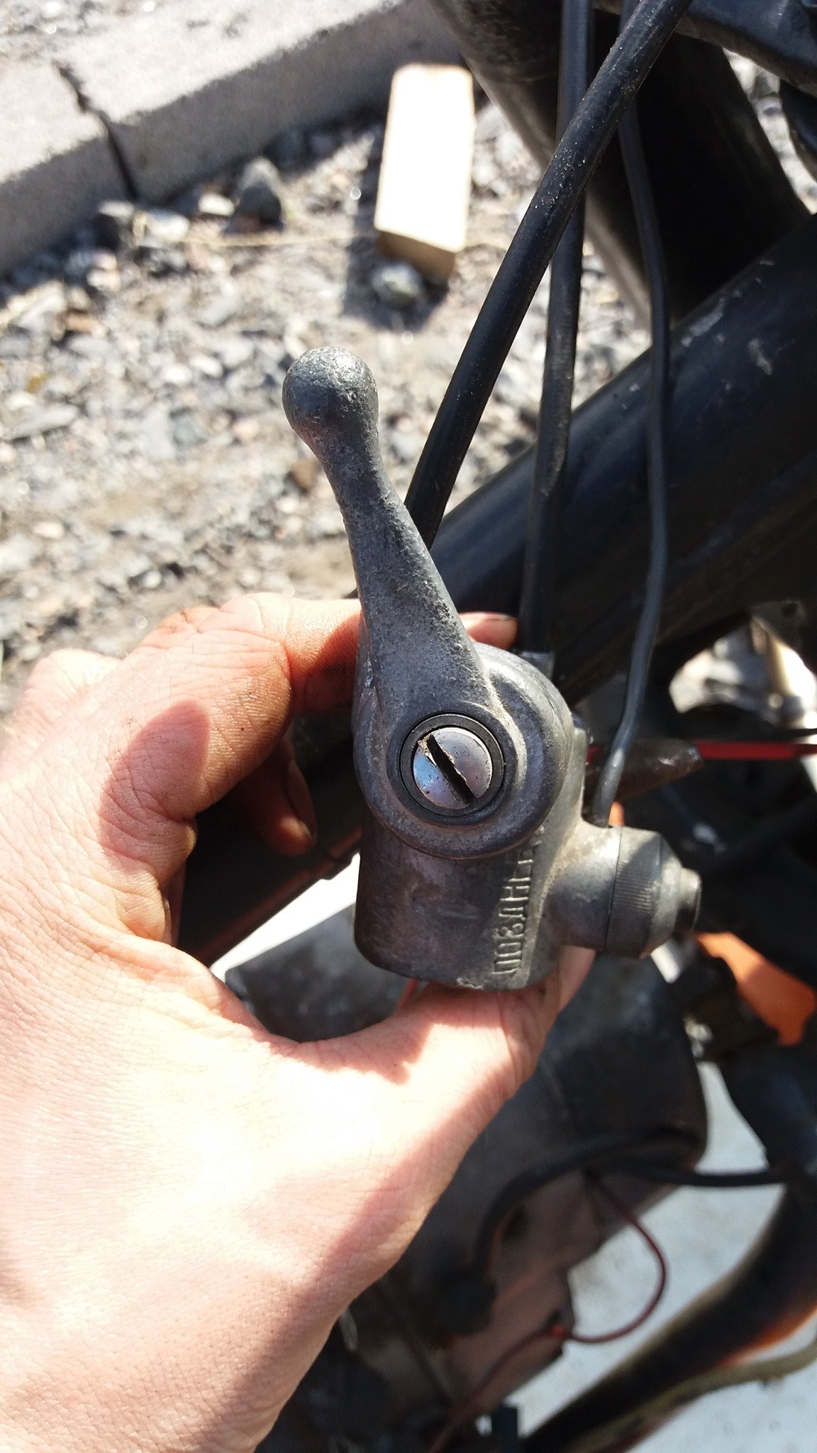

Tietääkö joku onko tällä kauheesti merkitystä? voiko sen poistaa?

Jos on asennettu keskipakoissäätöinen tai kärjetön sytytyslaitteisto niin voi.
Viestit: 8664
Re: Sytytyksen säätö
Kyseessä on ennakonsäätövipu ja tuota tarvitaan jos koneessa on tuo PM-05 sytkä... >>>>>> lataa PDF:
Ps jos haluat jatkaa tuota kivistä tietä niin tuossa on ohje ko sytkästä

Uskila kirjoitti: 25.05.2020 10:11 :mrgreen: Terve

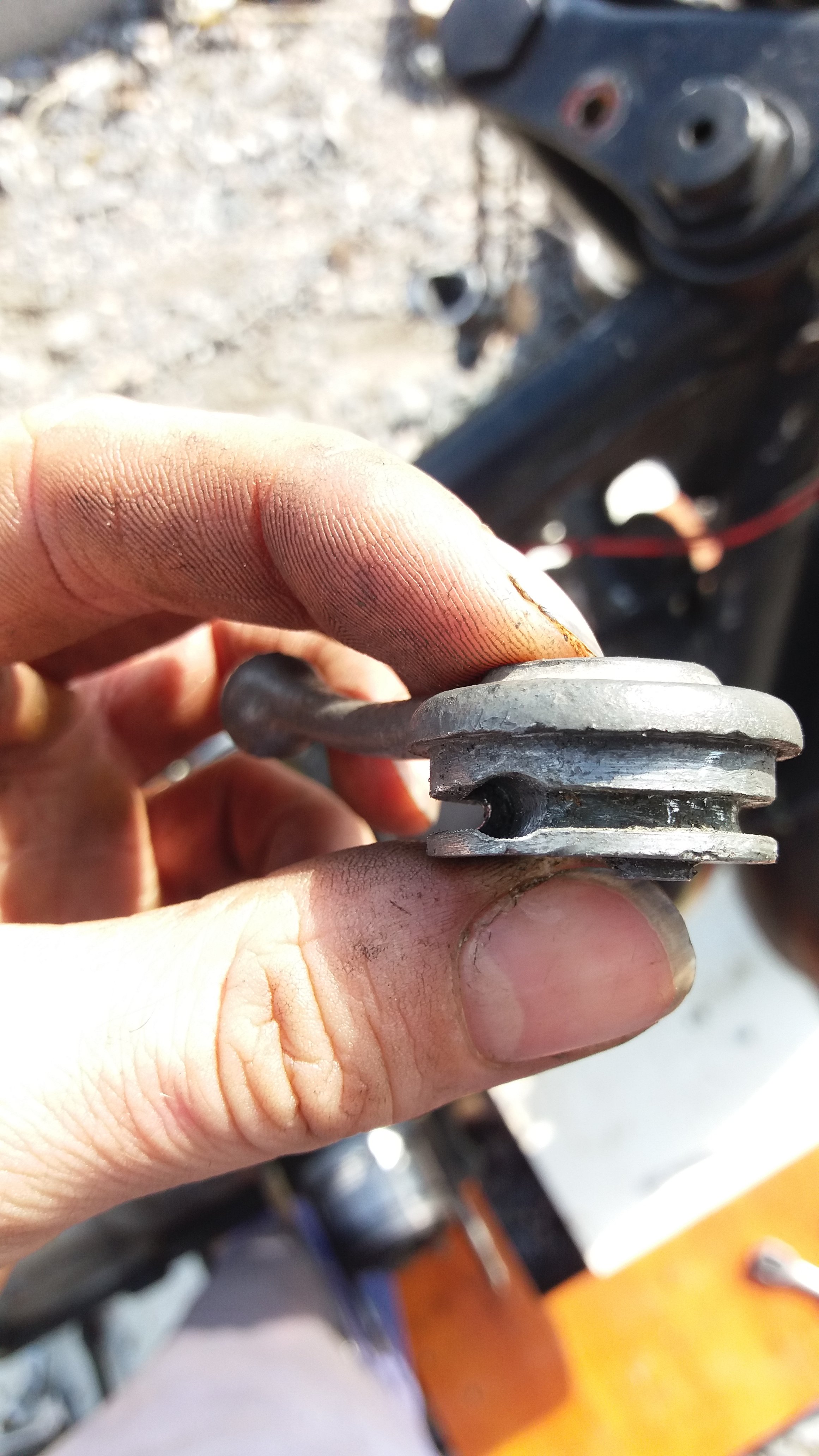

Vaijeri oli aika juntturassa. Miten vapaaasti sen pitää liikkua?

Siellä kärkipoksissa on jousi jota vastaan kiristys tapahtuu. Vaijerin välitylsellä käännetään kärkipoksin pohjaa jotta saadaan ennakot pois käynnistys proseduurissa, ettein tee nilkoille kipeetä takapotkua kun poljetaan käyntiin...
Ps eli on se vähän jäykkä
Viestit: 8664
Jesavol kirjoitti: 25.05.2020 07:09 Tietääkö joku onko tällä kauheesti merkitystä? voiko sen poistaa?
Niin ja onhan siinä tööttinappi ja pitkien- ja lyhyiden valojen käyttövipu...
Ps eli ei ihan turha kapistus

Uskila kirjoitti: 25.05.2020 13:32 :mrgreen: Terve
Jotten vain asentaisi vaijeria takaisin väärin niin tuleeko vaijerin pää tuossa kuvassa olevassa
isompaan koloon käden suunnalta
Viestit: 8664
Vajeri tulee katsojasta poispäin...
