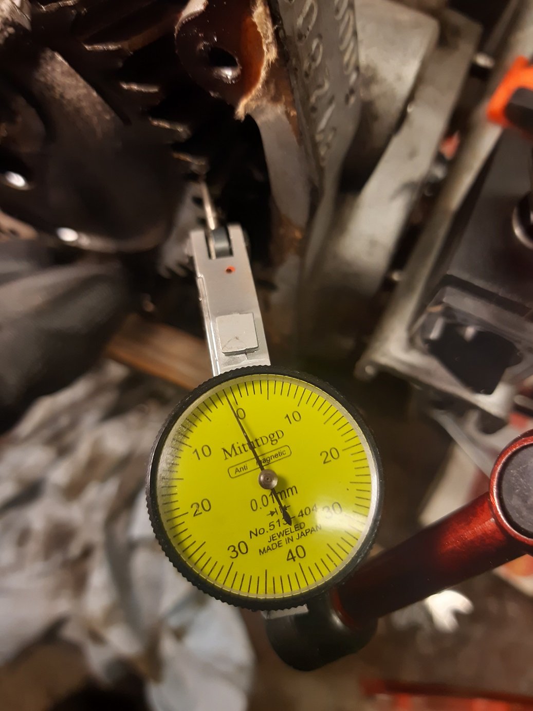

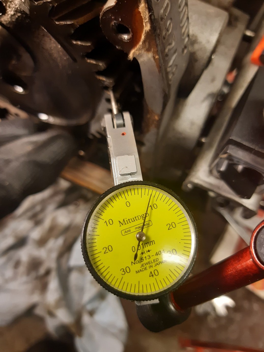

Paljonkos nokka-akseli saa heilua paikallaan takapäästä, eli koska se pronssipusla on liian väljä ?
Jos laittaa nokan paikalleen ja mittaa heittokellolla öljypumpun vetorattaaan kyljestä ?
Viestit: 8359
Re: Rangerin remontti
Se on sellainen pusla että kun se saa likaista öljyä tai muuten heikkoa voitelua se kuluu epämuotoiseksi nokan iskurytmin mukaan...eli itse mittaisin sen niin että tutkisin heiton useasta kohdin akselin pyörähdyksellä, ja jos siinä olisi selviä suurempi välyksellisiä kohtia niin siitä päättelisin että pusla on jo kulunut, mutta jos välys on kokolailla tasainen koko kierroksen ei pusla ole vielä antautunut. En muista mikä sen puslan välys oli, mutta uuden puslan asennuksessa on joskus tullut väljempi lopputulos kun mitä se alkuperäinen oli :lol: . Uuden puslan asennuksessa on huomioitava että siihen jää helposti reunapuristumaa siihen nokan puolelle, eli siihen olisi hyvä tehdä pieni senkkaus puslan suulle, ennen kun pusla asennetaan, muuten se saattaa hirttää siitä kiinni nokkaan.
