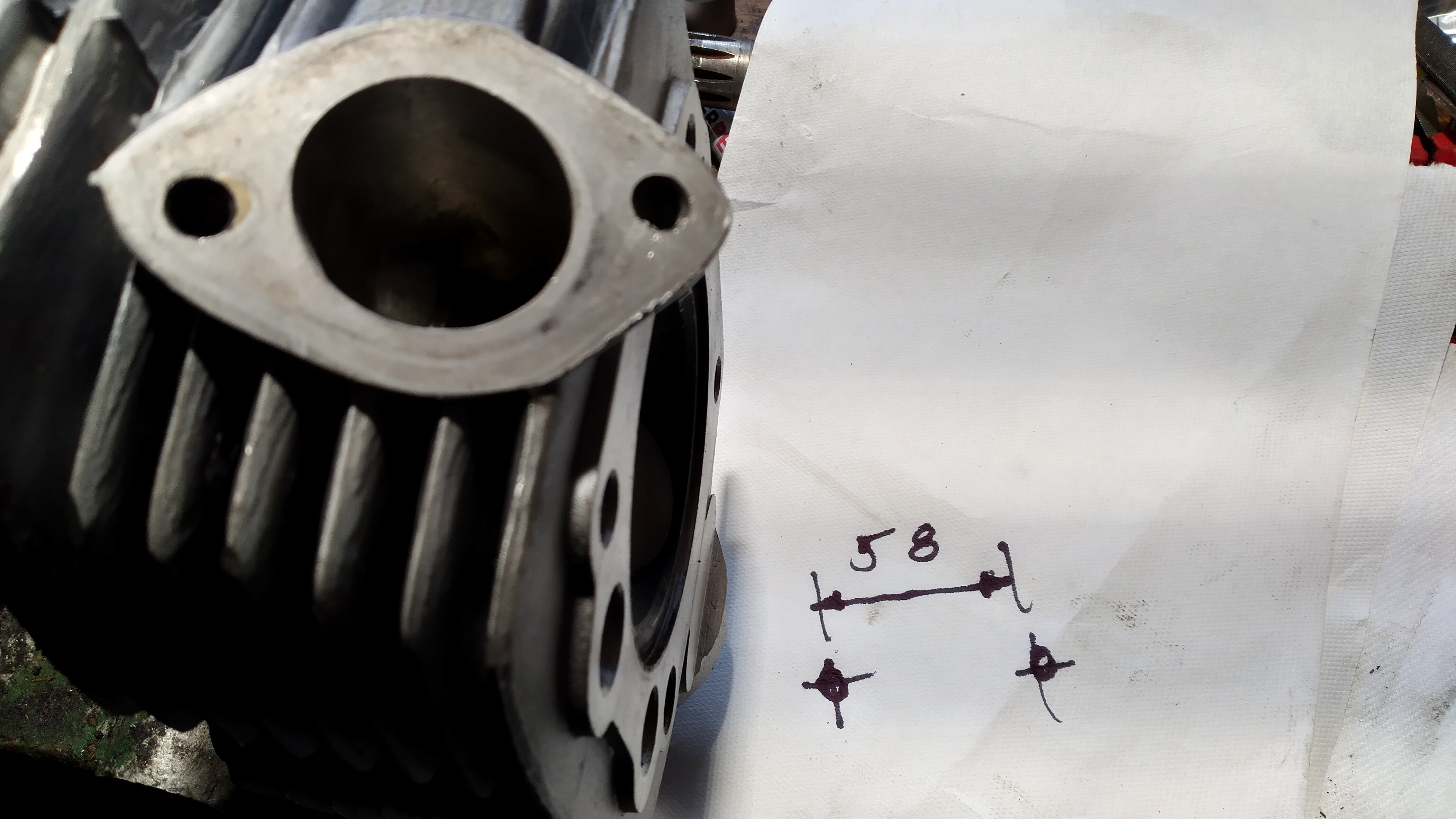

Kuuspätkässä taitaa olla 52 mm...
750 kansi
750 kansi

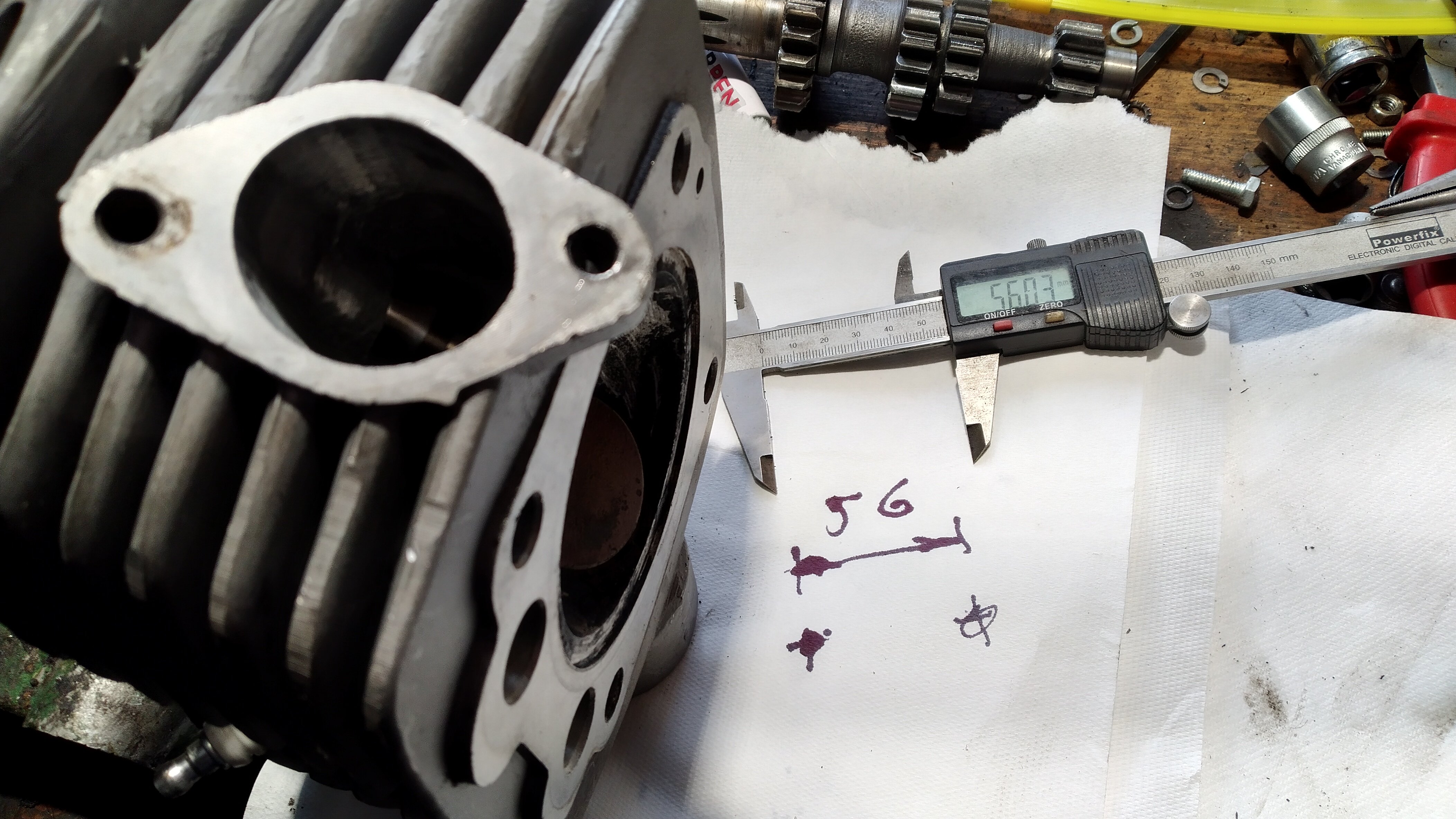

Seiskapätkän vanhemmat kannet missä on 8mm venttiilit, niin väli on 56mm...
750 vanha
750 vanha
