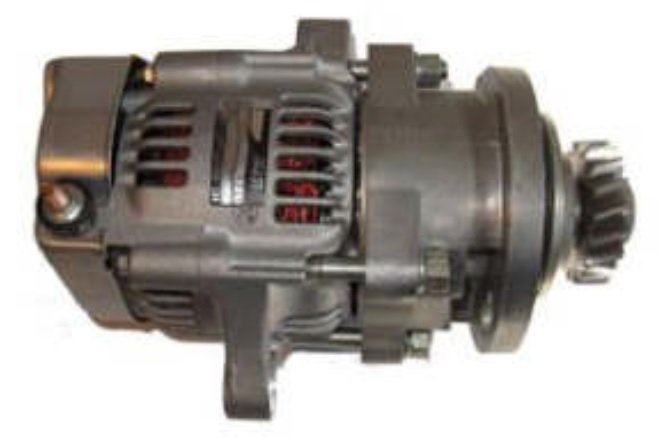

IMZ-8.1037-18001-11 Generator Denso with adapter 459,00 + ALVi 24%
Halvat kranut ja 424 laturit on poissa. Ural tarjoaa ainoana vaihtoehtona ND kumisormi yhdistelmää.
