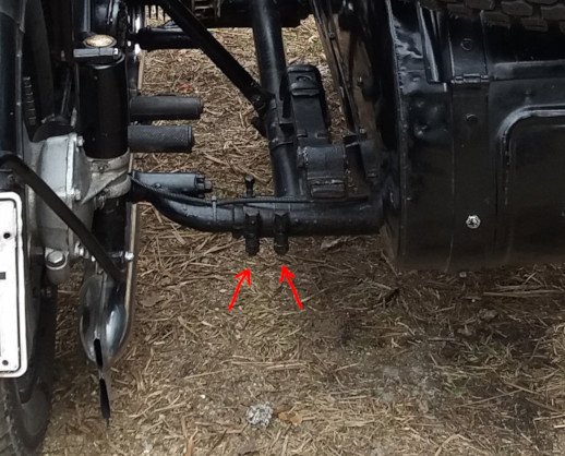

Yritän säätää vaunun aurausta...
Lähetetty: 08.06.2021 21:00
Kirjoittaja Justeeri
Ei onnistu.
Onko nuo kuvassa nuolella merkatut pultit ainoat mitkä pitää löysätä, että kauniissa maailmassa vaunun kulmaa pystyisi muuttamaan?
Putki ei osoita halukkuutta liikkumiseen.

Siellä on ikiruoste. Vaikee säätää kun ei vaan aukee ja voipi olla lujassakin.
Ite olen ottanu vaunun suosiolla irti. Sitte kuumennusta ja isolla lankulla saanu mosauttaa. Kun kaikki osat saa irti ja liikkumaan (myös vantit voi olla jumissa) pystyy säätää myöhemmin vaunu kiinni.

Kuvassa näköjään M:n vaunu , tuossa samoilla pulteilla puristellaan myös swingin jousisauvan jännitys lukkoon. Jousen säätö etupuolen ruuvilla.
Hyvinkin todennäkösesti kaikki välit liimaantunu ruosteella.
Samanlaista hieman ropanneena kehotan tarkistamaan pyörän puolen swingikynkän laakeroinnin , siellä kulumat vaikuttaa auraukseen ja vaunun pyörän kallistumaan.

Komppaan Harria, pikkasen tiukassa tuo oli taannoin, kun palikoita irroiteltiin toisistaan :-|

Kiitokset, jatkan teutarointia. Vaunu irti ja lämmitys/kylmäsuihke.
Muuten kulkee kulkee hienosti ja suoraan, mutta aurausta liikaa. Renkaat kuluu silmissä.

Mää oon irrotellut niin että pultit irti ja sopivan kokoisella taltalla levittänyt tota päälyputkea minkä jälkeen irtoaa helposti.

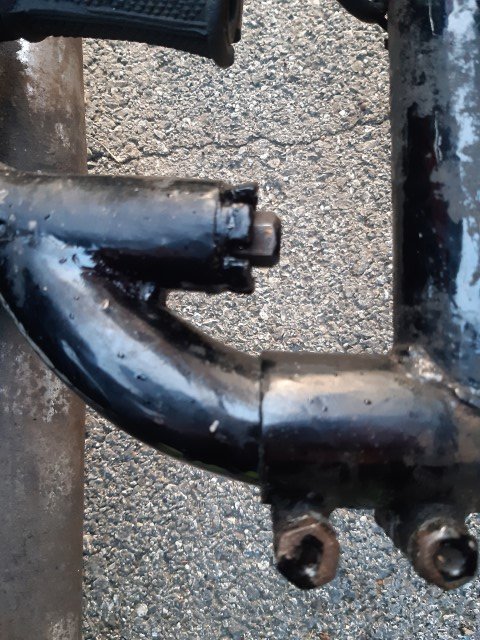

Saihan tuon kanssa telkuta muutaman tunnin... Joutui irrottamaan vaunun takakiinnikkeestä ja vasaralla suostutella putkea sisään päin. On se jännä miten hyvin voi mopo mennä suoraan vaikka aurausta oli alun perin 3.5 cm. Toivotaanpa, että nyt pääsisi samoilla renkailla koko kesän.

Lähdinpä minäkin tähän savottaan mukaan. Kolmantena päivänä tuli valmista... Takarenkaasta oli alkanut kulumaan nappulat hitusen enemmän oikealta kyljeltään, joka rengaskaupoilla-viestiketjun mukaan johtuu vaunun liiallisesta aurauksesta. Samalla vaivalla lisäsin lisää kallistusta pyörään, vähempikin hartiatreeni olisi riittänyt roikkarallista palatessa :lol: K-pyörästä mittasin aurauksen (noin 3cm) vuosi sitten kun oli uusi tuttavuus meidän taloudessa, meinasin jo tuolloin säädellä mutta jumissahan tuo liitos kaikkien vuosien jälkeen oli.
Vaunu suosiolla irti pyörästä, taltalla levitin päällimäisen putken halkiota ja laitoin ruosteenirroitusaineet vaikuttamaan yön yli. Vasaralla iskuja puupalikka välissä, tuloksetta. Ehkä joku parin millin nitkahdus sinne tänne. Lisää irroitusöljyä yöksi vaikuttamaan. Ei muutosta. Vasta kaasutoholla lämmittämisen jälkeen alkoi pääty antamaan elonmerkkejä, jolloin sain sitä käännettyä niin alas että pystyin vasaralla lyömään rungon alta päätyä suoraan ulospäin. Tällöin irtosi jopa yllättävän helpolla, mukamas ;-) Maalipinnat säilyivät ehjinä eikä mitään hajonnut lopullisesti.
Puhdistus ja kunnon rasvan kanssa osat takaisin nippuun. Säätövaraa aurauksen vähentämiseen oli putken mitassa noin 10mm, tutkin sitten päivännäöllä paljonko tuo sitten tekee eroa.
Pyörää kallistin varmaankin jo liikaakin. (4 kierrosta takaa, edestä enemmän että sain pultin sopimaan kiinnikkeeseen ) Norsunkorvalla istuessa tuntee olevansa kuin vasemmalle kallistuneessa veneessa :mrgreen: Koeajolla oikealle kääntyminen tuntuu vaativan enemmän voimaa kuin vasemmalle meneminen. Yksin ajaessa vaunun pyörä tuntuu myös nousevan ilmaan jo melko pienelläkin "temppuilulla". Nyt tosin yhdistelmä kulkee suuremmitta venkoiluitta suoraan maantiellä kyytiläisenkin kanssa... Jatketaan säätöjä ja etsitään omaan näppiin sopivin asetus.

Aurauksen takaosan palikka oli kokonaan irti, puhdistettu sekä rasvattu. Ties vaikka liikkuisi sitten joskus myöhemminkin. Mutta enempää tuo ei tuosta liiku sisemmäs ilman väkivaltaa, suora osuus kun on loppuun kulutettu:
