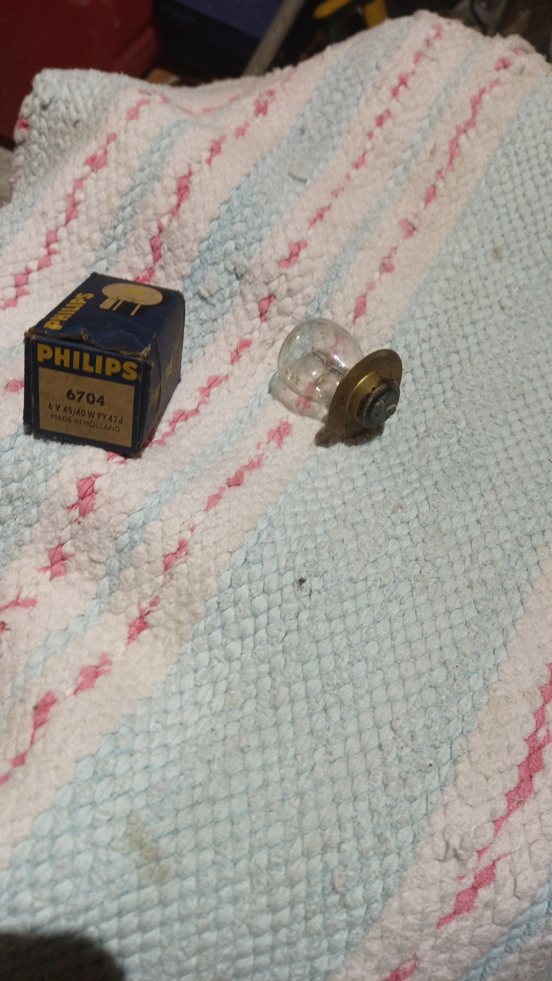

Mahtaako tähän passaavan lampun kanta olla nimeltään P15d-30 vaiko jotain muuta ? Pitäisi löytää passeli 12v lyhyet/pitkät polttimo ja taidan koettaa onnea ja metsästää maailmalta jonkun LED polttimon vaikka olen vannonut etten ledejä mihinkään koskaan tunkisi :lol:

Tätä laipatonta ei tuntunut löytyvän 12V versiona. Motonetissä eilen pitkän tovin metsästin polttimoita ja tuo kuvan mukainen oli tarjolla vain 6V mallina.
Mikäs tuon kuvanmukaisen lampun kannan virallinen mallikoodi mahtaa olla ?

Jos jollain sattuis olemaan edes rikkinäinen tuollainen alkuperäinen 6V lamppu, niin mahtaisko sellaisesta nähdä kannasta virallisen merkinnän ?
Tämähän ei siis ole mikään tuossa edellä mainittu kanta.

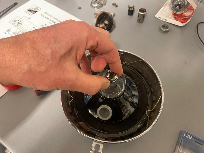

12V BA20d 35/35W näyttää tältä ja holahtaa läpi umpioon. Orggis olisi siis jotain tällaista plus sopiva kaulus millä toppaa umpioon ja pysyy paikoillaan kun tuon liittimen pyöräyttää paikoilleen.
R2 kannalla varustettu halogeeni menisi melkein mutta vaatisi lampun kannan raiskaamisen ja sitten vaatisi vielä jotain kötöstelyä että lamppu pysyy paikoillaan. Yhtä huonoon lopputulokseen päätyisi H4:llakin. Ei hyvä, en tykkää.
Umpio on päälle päin tällainen. Nätti pikkuinen 5" mulkosilmä jostain itäpyörästä tämäkin mutta ei mitään hajua mistä.

Taitaa se oikea kanta olla p42d

Re: Lampun kanta ?
Lähetetty: 11.12.2021 19:04
Kirjoittaja robin
Pihlipsin loota kertoikin kaiken tarpeellisen :dance: Ota nää rompepäiville mukaan, niin tehdään kaupat.

Esim. Philipsin luettelossa vuodelta 1965 sivulla 34 on ajoneuvopolttimoiden kuvat, mitat ja kantojen tyypit.
http://www.lamptech.co.uk/Documents/Cat ... 5%20NL.pdf
