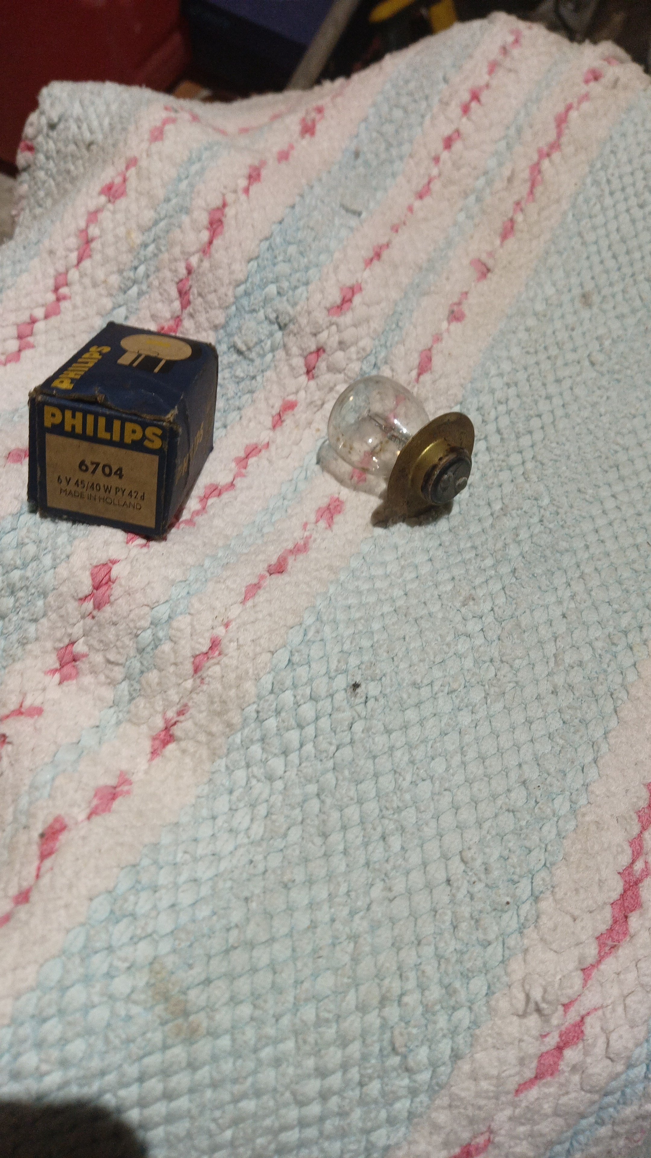

Mahtaako tähän passaavan lampun kanta olla nimeltään P15d-30 vaiko jotain muuta ? Pitäisi löytää passeli 12v lyhyet/pitkät polttimo ja taidan koettaa onnea ja metsästää maailmalta jonkun LED polttimon vaikka olen vannonut etten ledejä mihinkään koskaan tunkisi :lol:

Tommoseen lamppuun juotat pyöreän laipan, niin siinä se on.

Tätä laipatonta ei tuntunut löytyvän 12V versiona. Motonetissä eilen pitkän tovin metsästin polttimoita ja tuo kuvan mukainen oli tarjolla vain 6V mallina.
Mikäs tuon kuvanmukaisen lampun kannan virallinen mallikoodi mahtaa olla ?

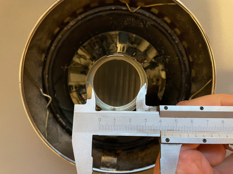

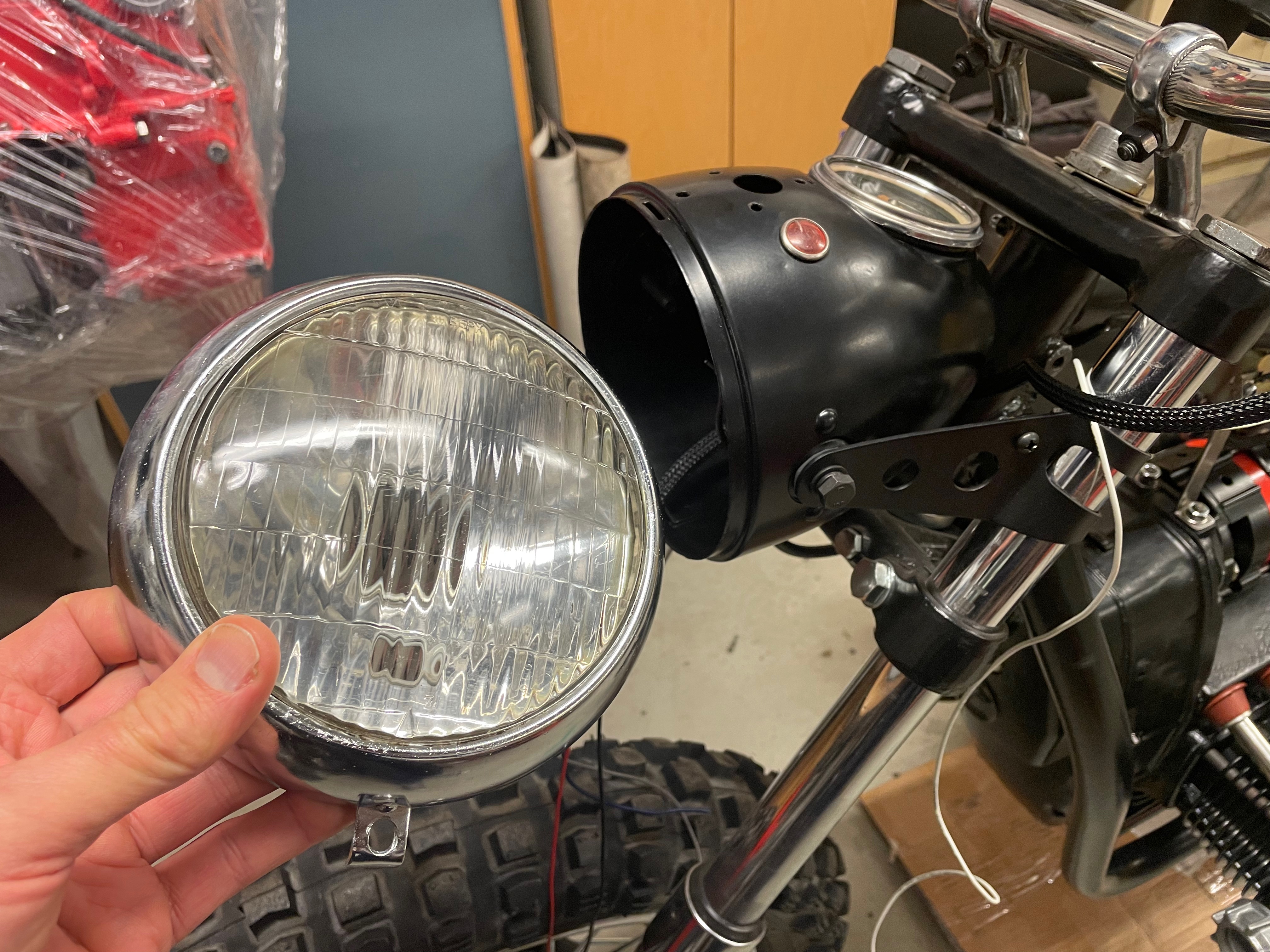

Muuten hyvä mutta tää ei oo 7" vaan 5" umpio :lol: Muuten vastaava kuin nepparin orggis 7" etuvalo mutta pienempi. Sama virtalukkokin käy tähän. Niin ja tyyli edellä mennään.
Tossa kattelin että lähikaupassa pitäisi olla R2 kannalla Halogenia tyrkyllä joten pitää käydä se mittaamassa. R2 hehku ei mahtunut kun lampun lasi oli niin iso ettei mennyt tuosta umpion reiästä läpi.

Jos jollain sattuis olemaan edes rikkinäinen tuollainen alkuperäinen 6V lamppu, niin mahtaisko sellaisesta nähdä kannasta virallisen merkinnän ?
Tämähän ei siis ole mikään tuossa edellä mainittu kanta.
12V BA20d 35/35W näyttää tältä ja holahtaa läpi umpioon. Orggis olisi siis jotain tällaista plus sopiva kaulus millä toppaa umpioon ja pysyy paikoillaan kun tuon liittimen pyöräyttää paikoilleen.
R2 kannalla varustettu halogeeni menisi melkein mutta vaatisi lampun kannan raiskaamisen ja sitten vaatisi vielä jotain kötöstelyä että lamppu pysyy paikoillaan. Yhtä huonoon lopputulokseen päätyisi H4:llakin. Ei hyvä, en tykkää.
Umpio on päälle päin tällainen. Nätti pikkuinen 5" mulkosilmä jostain itäpyörästä tämäkin mutta ei mitään hajua mistä.

Mites jos ottais tuosta vanhasta 6v lampusta tuon kannan ja hieman tinailis 12v lamppuun menee vähemmän aikaa siihen kun ehtii sopivaa🤔

Tsekkaappa niin sais ainakin selville virallisen koodin. Vois sitten alkaa etsimään samalla kannalla lediä kiinasta tai vaihtoehtoisesti purkaisi tosiaan tuon laipan 6V lampusta tai teurastaisi 6V polttimon ja upottaisi sen sisälle ledin.

Ernie Franke kertoo kuupasta ja lampuista... >>>>>>> Lataa PDF:
East Higway polttimon koodi >>>>>>> КОД 72176-B ЛАМПА A6-32-21

Kiitos kuuppa dokkarista, sitä en ollut älynnytkään Googlata. Jatketaampa tutkimuksia.

Taitaa se oikea kanta olla p42d
https://bigl.ua/ua/p1452530332-lampa-12v-5040w

Pihlipsin loota kertoikin kaiken tarpeellisen :dance: Ota nää rompepäiville mukaan, niin tehdään kaupat.
