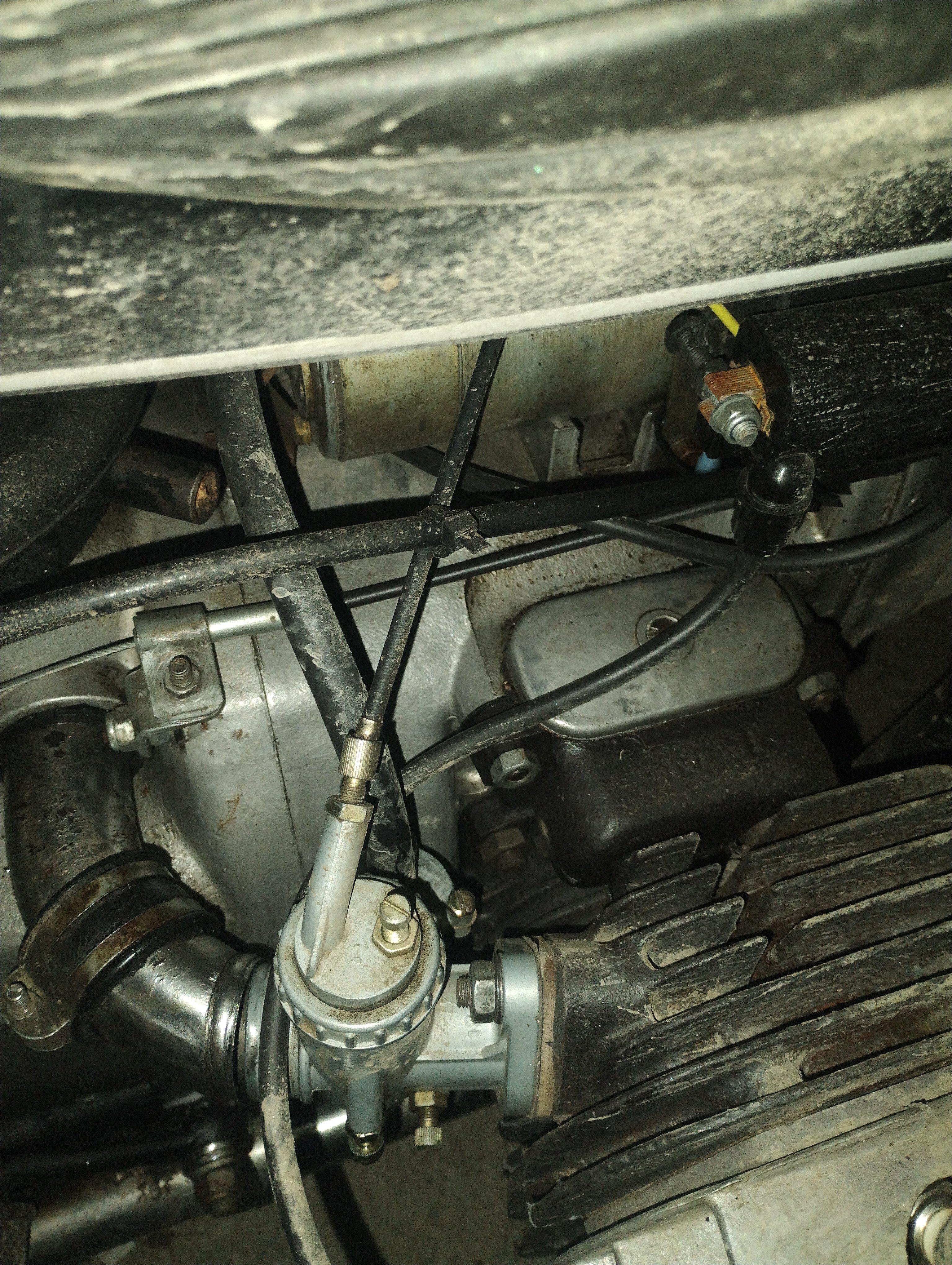

Noin ne vaijerit lähtevät kaasuttimisya etuviistoon. tamkin alla oikealla sitten kohtaavat ja kulkevat sitten rinnakkain kahvalle.
