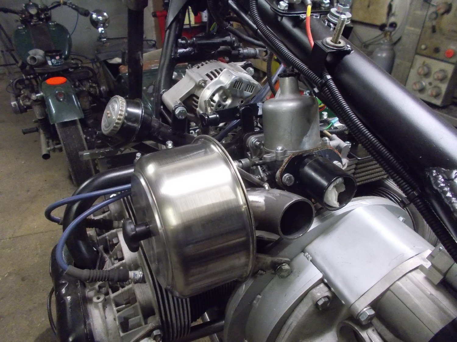

Jos on kyseessä sivuvaunupärrä, niin helppo nysvätä vaikka tuollainen ulkoinen laturi...
Ulkoinen laturi
Ulkoinen laturi
Ps laturi maksaa alle satasen bilikassa ja välitys osat noin viiskymppiä mopopekkojen kaupoissa

Tuollainen Uskilan vinkkaama bilikan 60A laturi on jauhanut mulla vw-mopossa nyt pitkälle reilun 100 000km sähköä,,alkuaikoina vaihdoin siihen oman Bilikan sisäisen säätimen tilalle Nippon Denson säätinen ja sain hieman tarkempaa säätöä..mutta molemmat toimii sellaisenaankin. Kaikkiin vw mopoihin olen laittanut saman laturin ja hyvin pelaa.

Tuo bilikan on kyllä edullinen ja kestäväksi todettu..myös sopivan pienikokoinen..https://www.biltema.fi/autoilu---mp/aut ... 2000032916
