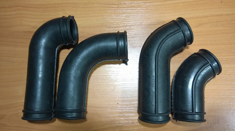

Vasemmalla Uralin letkut, ne on 90 asteen kulmilla.
Oikeella Dneprin letkut, niissä loivempi kulma ja lisäksi ovat päistään vähän viistot. Nää ku on pönttövaimentimeen tehdyt.

No niin eli Oikarinen on laittanu mulle Uralin letkut. Nimenomaan tuollaiset 45 asteen kulmalla pitäisi olla. Pitteepä soitella sille että laittaa oikeat.
Kiitos kalkkuna.

Joo tuo kalkkunan kuva vastasi mulle aikalailla sen mitä ihmettelinkin. Olen saanut siis väärät letkut. Pitää hankkia Dneprin letkut, josko osuis paremmin..
