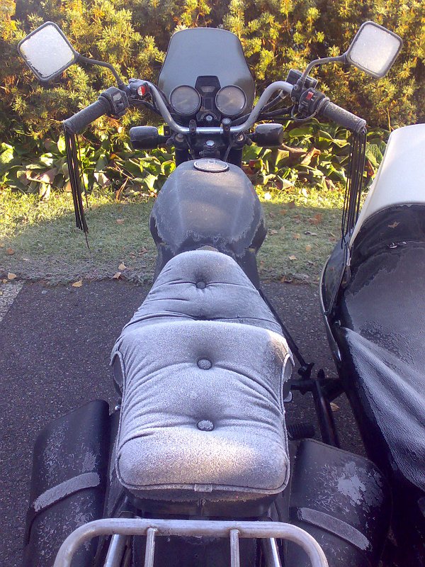

Tänä aamuna olis tarvittu lumiharjaa sekä penkinlämmitintäkin :lol:
Eilen käytiin Salossa, vajaan 50km menomatkan aikana tuli 9 pyörää vastaan ja takaisin tullessakin puolen tusinaa. Että oli kaunis päivä ja porukkaa ihmeen hyvin vielä liikkeellä. Kaffalämppärit puolet ajasta täysillä, puolet aikaa puolikkaalla. On muuten pätevä varuste :smt004
