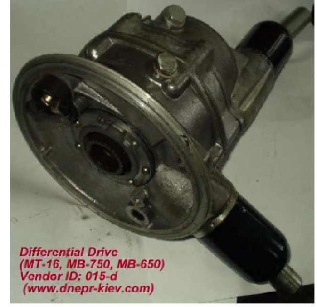

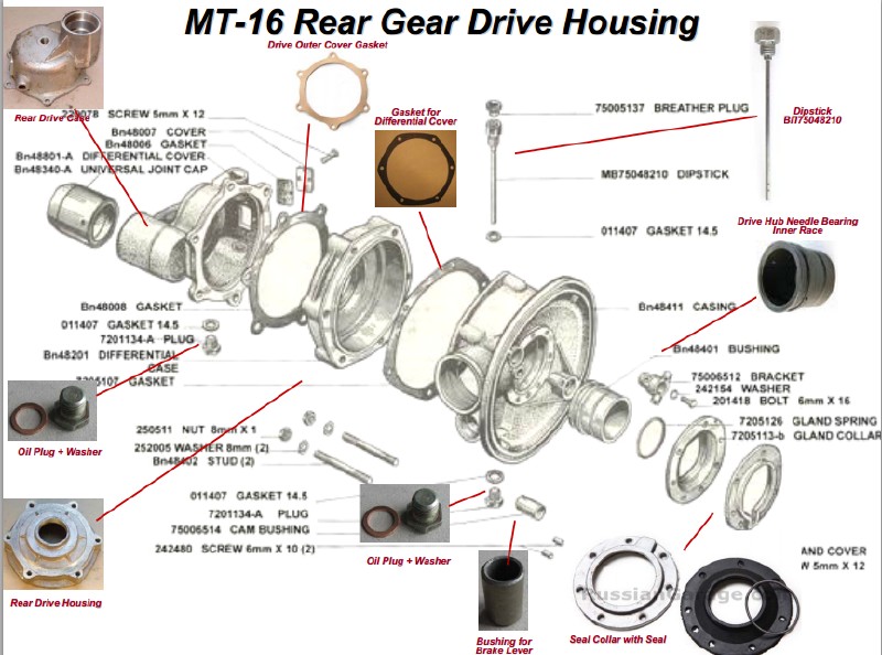

Oli tommonen perä paikoillaan jossa kaks öljyroppua. Sorry :oops:

Juu tuo kuva jossa on noi kaks proppua on alhaalta kuvattu eli noi on ne tyhjennys proput, löytyy.
No täytyy tänään tutkia tallilla meneekö noi öljyt "läpi" tosta yhdestä reiästä vai laitanko tuon luukun kautta toiset.

Kyllä se nyt vaikuttaa siltä että toi luukku otetaan auki ja sinne se 0,1 eli luukusta sisään senverta että on alareunan tasa.
ja mittatikun reijästä 0,1 :text-imsorry:

punanen on täyttöreika ja se on peltiluukku on se kait.... just tuossa tarkistin omasta, että on öljyä, mutta en muista olenko laittanut, kaksivuotta on pitkä aika.... :whistle:
ja kun noista kuvista kattelee, niin ei mene öljy tuonne kuin keskireijästä, siis tarvii kaataa se 1½l että valuis oikeaan paikkaan.. :lol:
