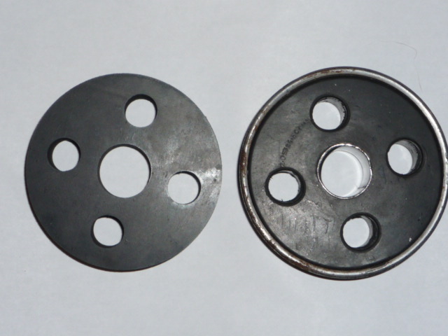

:mrgreen: Moro .
Siinä ny ovat .
Kotimainen ja venäläinen kumilimppu , ulkonäkö ainaskin samanlainen .
Kuika kauan kotimainen kestää :?:
Tosta limpusta puuttuu toi ulkopuolinen vanne , löytyykö keltään ylimäärästä projektiin
Nyt tarvittas paljon ajavaa Uralistia joka olis koekäyttäjä kumilimpulle :think: Nähtäis limpun kesto. Sekä kannattaako ruveta teettämään useampia kappaleita .
Ehdotuksia Kiitos ...
kumilimppu 001.JPG (80.5 KiB) Katsottu 16654 kertaa

Multa saat sen kehän jos tarvetta, olisit maininnu kun tossa nokat vastakkain istuttiin :) On meinaan sattuneesta syystä parit jouten...

Kaipa Keljulla on myös tuo sisäpusla, muutoin kumi antaa peräksi tuonne sisäreikään.

No, tuommoinen on helpompi valmistaa alumiinistä ja lisätä siihen ne kumiosat... :whistle:
Muistaakseni eräs täällä foorumilla tehnytkin semmoisen onnistuneesti. :think:

Kotimainen koe kumilimppu valmis .
Nyt sitten odotetaan kesää , saa koittaa kuinka kestää .
Valmiit kumilimput 001.JPG (84.16 KiB) Katsottu 16459 kertaa

Kannattaisiko kokeilla uretaani kumia, on pirun vahvaa?
Dneprman2013
Re: Kumilimput Kotimainen / Venäläinen
Tuossa vielä jotain dataa:(kestää paremmin öljyä ja liuottimia, kuin kumi)
http://www.teknikum.com/@Bin/27277/kumi ... uuksia.pdf
http://tuotteet.etra.fi/fi/g2234533/tan ... n-90-shore
(toi etran uretaani on -35--+80 C ja 1000€/m).
Levytavaraakin on, mutta tulee enemmän hukkaa...
Viestit: 8254
Tuo venäläinen limppu on 75*ShA ja kiinalainen 70*ShA , 90 Shore A limppu on melkein kun tekisi sen vanerista... kuten joskus aiemmin jo mainitsin ei tuollaisen limpun valaminen ole mikään ameriiikantemppu!, mutta se ei ole mielestäni niin kriittisen herkkä tai vaikeasti saatava että kannattaa alkaa valamaan. Pur-valussa on tuollaisen muottikin niin yksinkertainen, että en lähtisi leikkauttaa mistään levystä ja hiomaan ulkomuotoja tukikehälle.. tietysti jos tarvitsee jotain erityisiä ominaisuuksia ja/tai vaikka pinkin värisen limpun sellaisen voi valaa...
