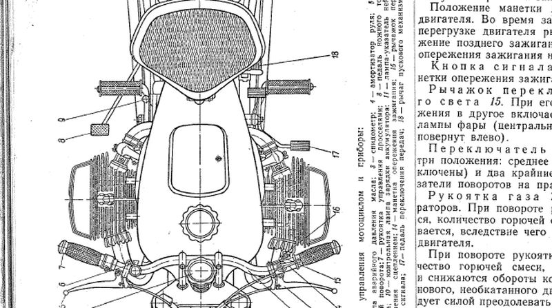

Tossa MT-9 :n ohjekirjassa noi tapit näyttää olevan eri kulmassa
Viestit: 8378
Re: jalkatapeista ym..
Jep jep..samalla lailla on tuossa mulla ,eli vasen on vielä lyhempi kun oikea, mutta kun tuo vasen on myös hiukka tossua ulommas ohjaava eikä silmämäärin vaikuta vääntyneeltä...mutta kuka noista tietää vaikka olisi "torimyynti " kappale..
