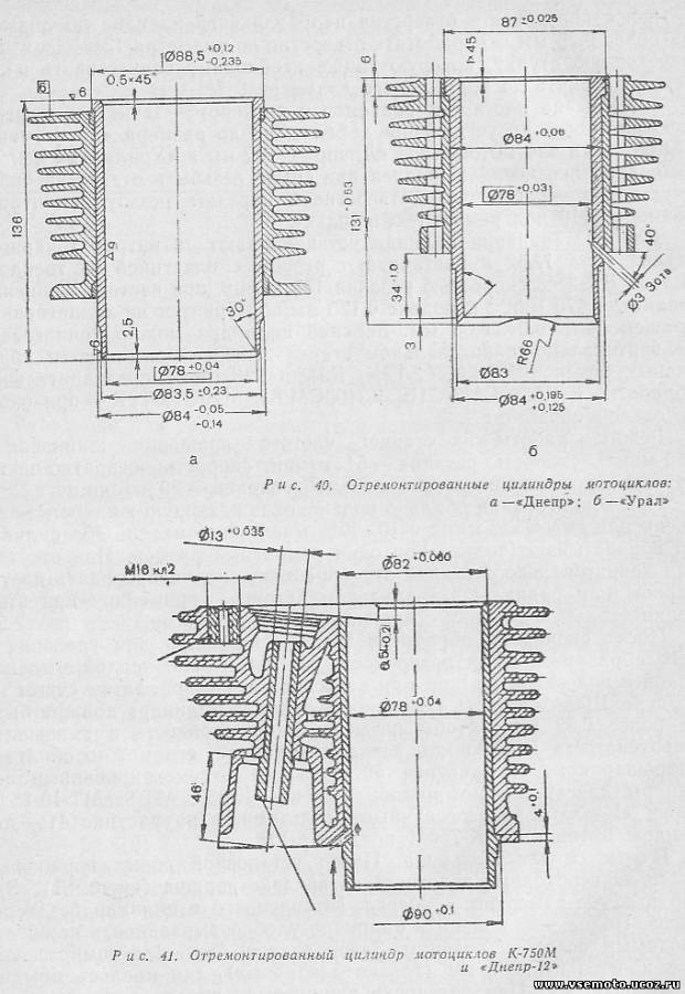

Onkos kukaan koskaan kokeillut putkittaa sv-sylinterä?
Nyt kun näyttää siltä, että länsimäntien saanti on vähän
vaikeaa, mutta kokonaisia korjaussarjoja saa 85 € setti.
Renault 18 kit Putki+mäntä(79.0)+renkaat+tappi(21)+lukitusrenkaat.
Mitenköhän isoksi tuo sylinteri kestää porata, jos saisi tosta rellun
putkesta tehtyä putkituksen(muutoin saattavat päätyä verkonpainoiksi).
Ja olisihan sylinterikin sitten jotain homogeenistä tavaraa, eikä valurautaa,
joka täynnä "skrapnellejä".

- s26800782.jpg (78.67 KiB) Katsottu 10262 kertaa
Re: SV sylinterin putkitus
Mazdan männästä kuva kun ei ole kokemusta alkuperäisistä venäläisistä, vähän on sulanut mäntä n.17000 km jälkeen...alla kuva sekä linkki mitä on tapahtunut koneessa 17000km jälkeen.
Ennakoivat remontit voi tehdä kotona tai maastossa kun varaa maastotyökalut mukaan sekä laakerit, tiivisteet,venttiilit ja tarvittaessa männän renkaat...
Sivuventtiiili moottoreilla sen kun ajaa kun mies tai nainen jaksaa istua satulassa... syntyy kilometrejä tai sitten huvikseen tallissa rassaa ajan kuluksi sekä käyttövarmaksi... öljyt vaihtaa n. 2500 - 3000 km välein... kerran käy moottorin läpi ja varmistelee asiat...
Moottori remontti...; https://plus.google.com/photos/10086554 ... 3658645649
Karkeat työkalut mutta hyvät; https://plus.google.com/photos/10086554 ... banner=pwa

Sorvi pyöriin ja putkia sisään...tässä menossa 79mm männät...putkien ostoon ja koneistus töihin...

Uralman2013 kirjoitti:Mistä saa valmiita putkia?
Soita Seinäjoen moottorikoneistamoon sieltä myyvät sinulle sopivat Mazdan männät sopivaan hintaan.Uralman2013 kirjoitti:Minkä Mazdan männät?
