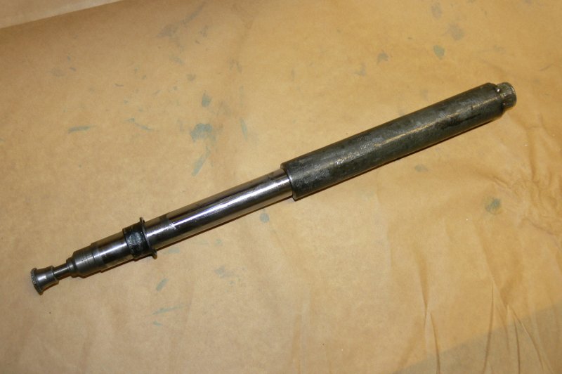

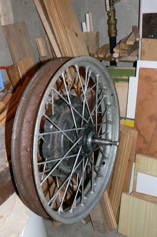

Tässä yksi meikäläisen tekninen innovaatio, jos ei nyt ihan rengashommiin, mutta kätevä laakerin säädössä ja erisuuntasten heittojen silimittelyssä. Auton iskarin männästä tehty kapine. Ainakin B-mallin Kadetin iskarin männän halkaisija on sama kuin Uralin akselitapin. Yläpäähän laitetaan sopivanmittainen putki ja mutteri, jotta laakerin sisäkoolit saahaan kiristettyä. sitten koko yhistelmä ruuvipenkkiin pitemmästä päästä ja eiku pyörittelemään ja säätämään/ rihtaamaan.
- vanne.jpg (101.1 KiB) Katsottu 6784 kertaa
- tyokalu.jpg (48.8 KiB) Katsottu 6779 kertaa
